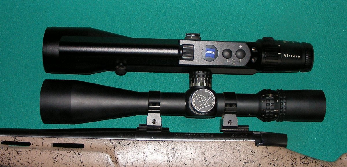

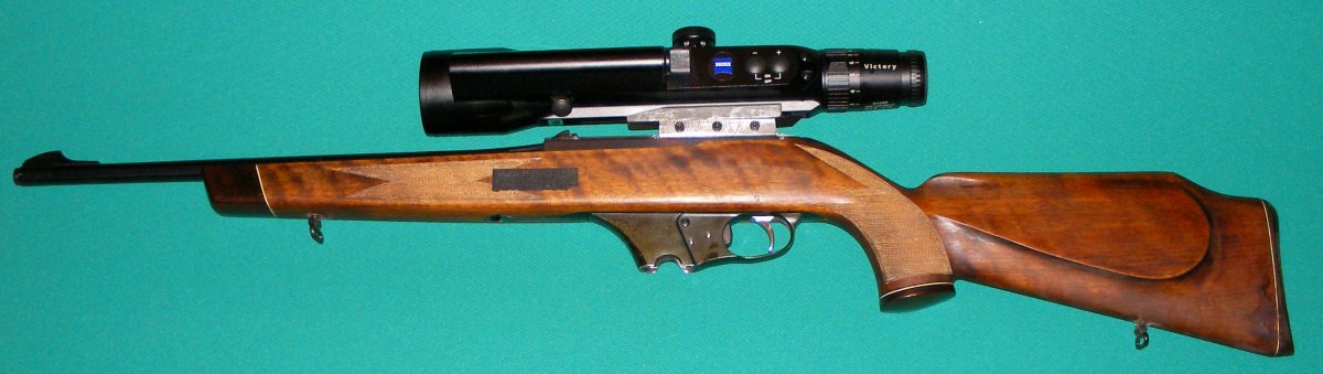

    Напрасно. Пишите. Критикуйте. Вот еще:
    это тоже мелкан.
    Готов принять. Что предложите?

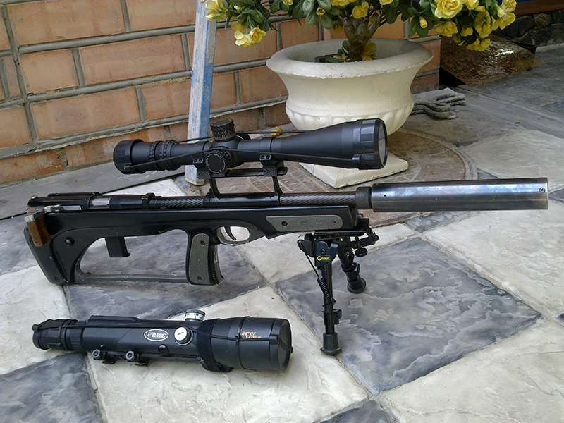

    Совет хорош тем, что его можно выслушать но не выполнять. Главным в моем совете были ссылки. А это опыт и грабли большого количества людей. Но я так понял, что Вам хочется лично пройти все ошибки и муки выбора. Тогда зачем спрашивали?

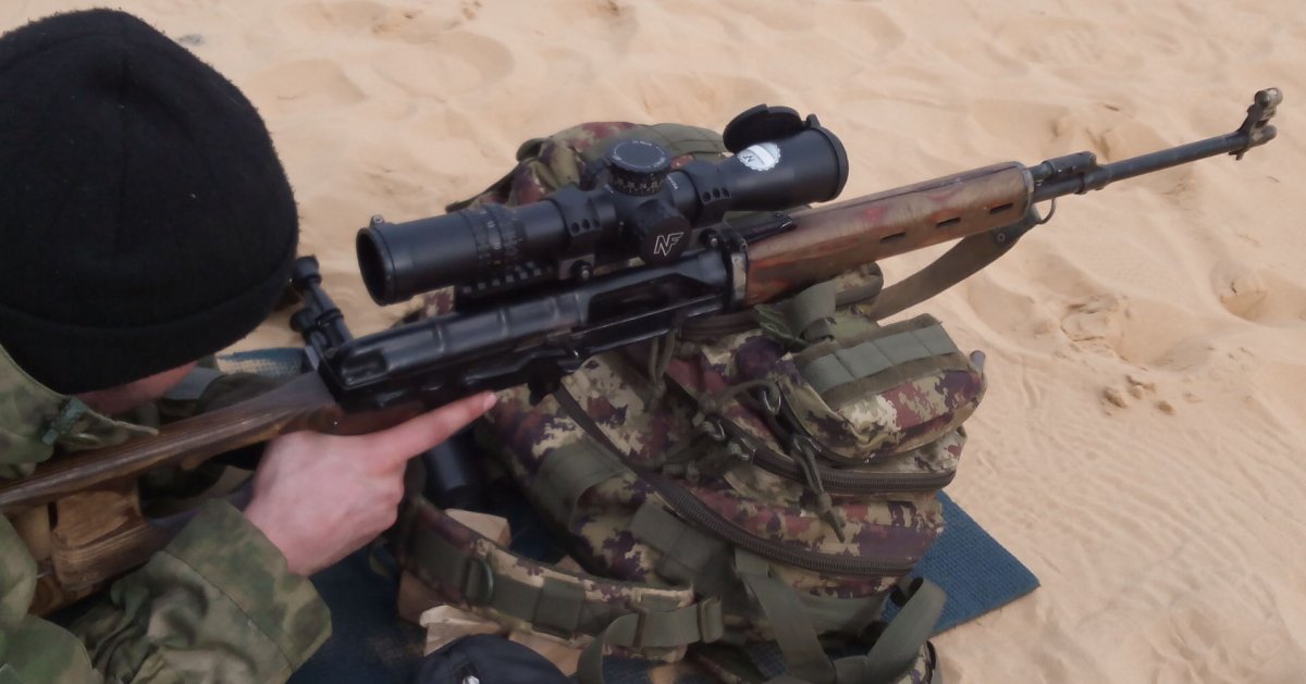

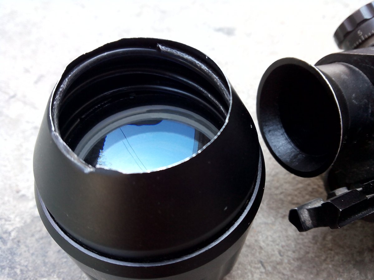

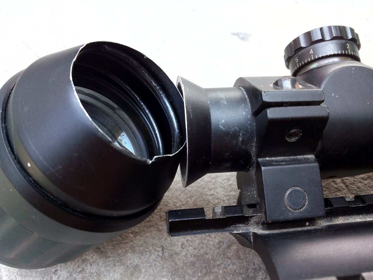

    Да, вот еще забыл:
    Любимый в народе Липерс. :(

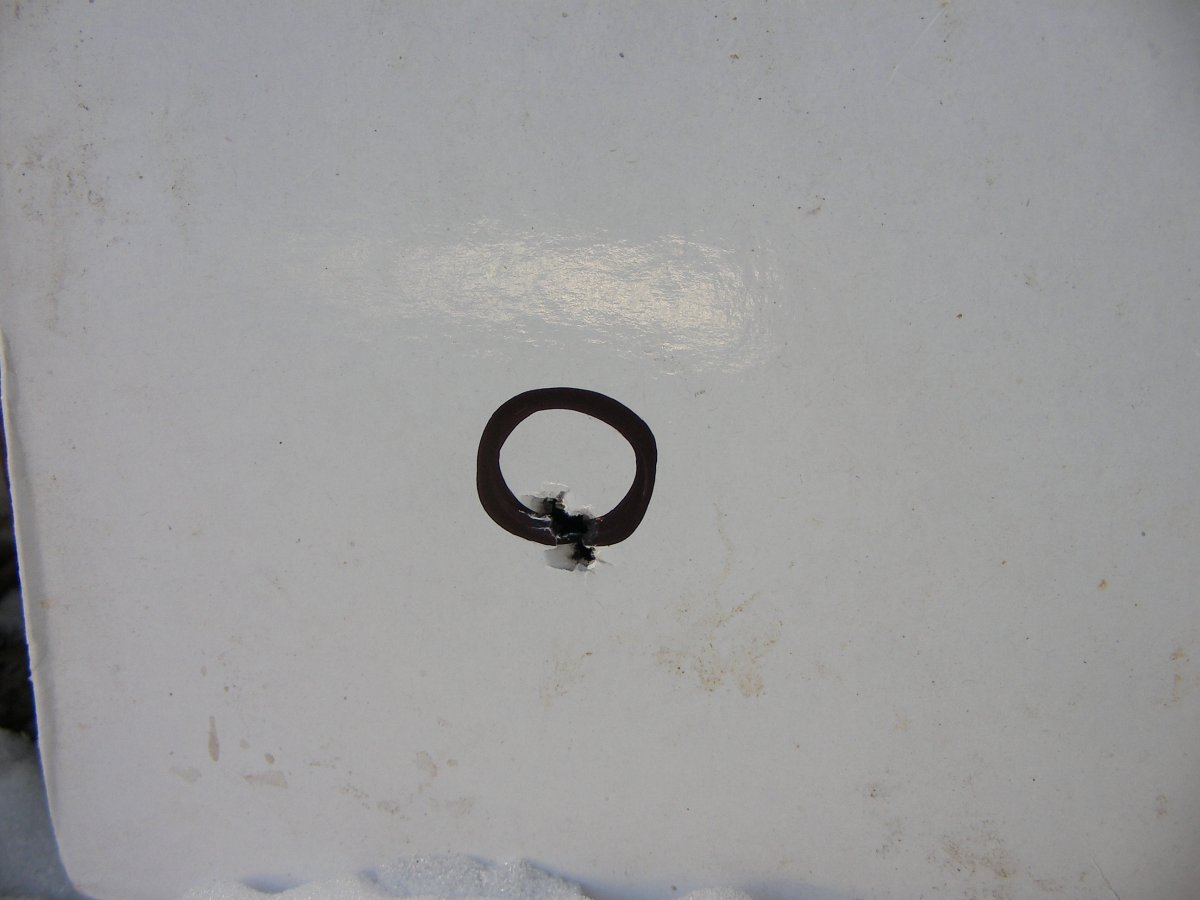

    крайний справа. Скорость 320м/с. 3,5гр омедненный свинец. А вот это его точность на 50м:
    Остальные дают почти такую же кучность на 150м. Естественно на гораздо более высоких скоростях.

    Мне его нач штаба вручил для ремонта. И хрен его знает где он стоял. Да и какое это имеет значение? Там "впечатляет" толщина метала. Он НЕ МОГ не сломаться.
