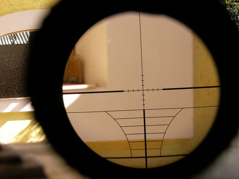

    причем с абсолютно непригодной для мелкана сеткой.
    вернуться на прошлую страницу и внимательно все прочитать. Какой смысл по десять раз писать одно и то же?
  8. Drax
    Drax Oberfeldwebel
    302
    Ukraine
    Можно конкретнее какая из двух сеток непригодна? Если лень отвечать то просто не отвечайте.
  9. Кролик 1
    Кролик 1 Stabsfeldwebel
    928
    ни та, ни другая. Эти сетки не позволят сделать вынос по вертикали на 0,3-1-1,5м, с градацией в 5-10см. Условно подходят елочки типа Хорус. Т.е. те сетки, которые имеют много мелких делений вниз.
    Прочитайте сначала тему на Ганзе, по приведенной ссылке.
    А зачем отвечать одно и тоже на каждой странице? Прочитаете тему и Вам самим станет понятно почему эти сетки не подходят. На предыдущей странице все с картинками и таблицами. А кратко - патамушта мелкашка это МИНОМЕТ с очень крутой траекторией.

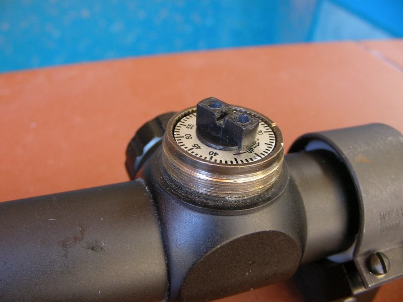

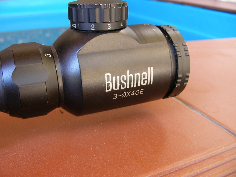

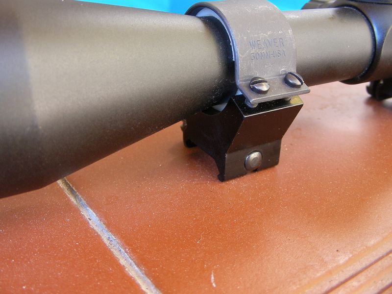

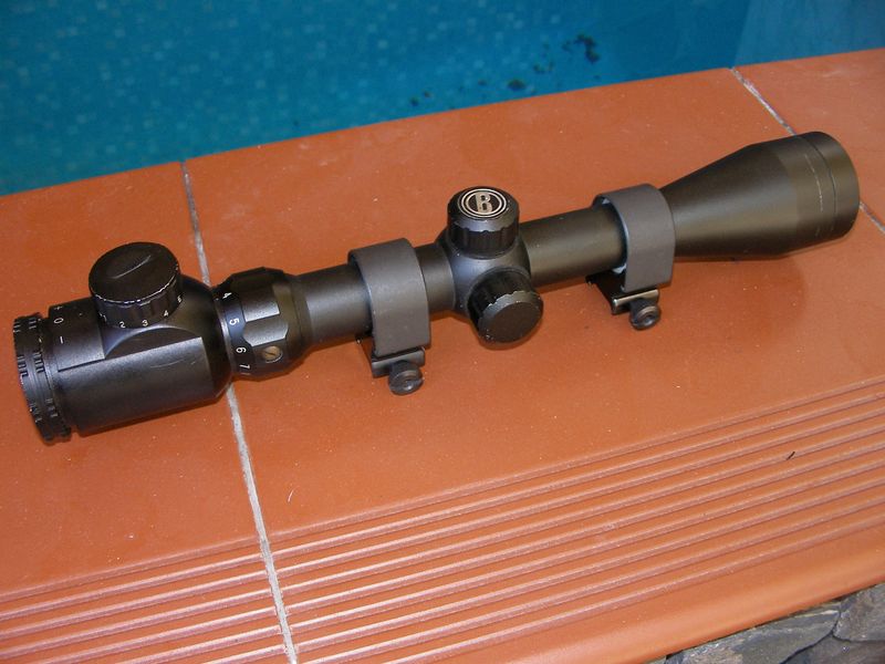

    Для экономных. Вот, валяется дома гофнюшка:
    труба дюймовая, сетка метрическая на х6 кратах между рисками 10см на 100м. На толстой линии - 20см. На кратности 9 - все в два раза меньше (т.е. поправки). "Гулянье" сетки от кратности - в пределах 1МОА. Ну и есстэсно красно/зеленый цвэтомьюзик, тобишь подсветка.
    :confused::confused:
    Продам за 60.
