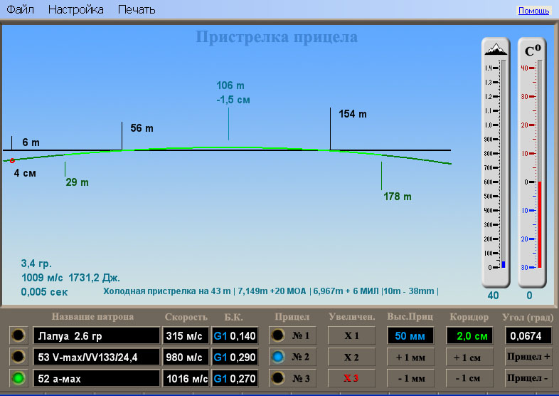

    лично мой 223, с пулей 52а-мах, пристрелян в ноль на 154м. При этом прямой выстрел составляет от 29 до 178м в коридоре +/- 1,5см. Что составляет размер убойной зоны головы лисы.
    Понижение на 300м составляет 32см. И будет еще больше, если пристрелять на 100м.
    Не верите - считайте на Борисове или еще на чем-то. Может вы на счетах считаете? А мои слова подтверждены фотографиями взятых лис выше, т.е конкретно взятыми целями. Умеете с мелкашки - фото в студию, ибо все остальное подходит под:

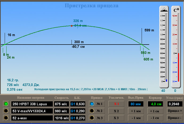

    Да неужели ? Вот траектория полета 338 Лапуа при пристрелке в ноль на 600м.:
    При этом на 300м имеем превышение в 0,8м . Таким образом до 600 мне нужно крутить барабаны вниз, после вверх. Спрашивается - НАУЯ?Особенно если учесть, что на 1000м мне достаточно сделать всего-то 90 кликов вверх (т.е. 9 тысячных) Это даже не полный оборот барабана Найта.
