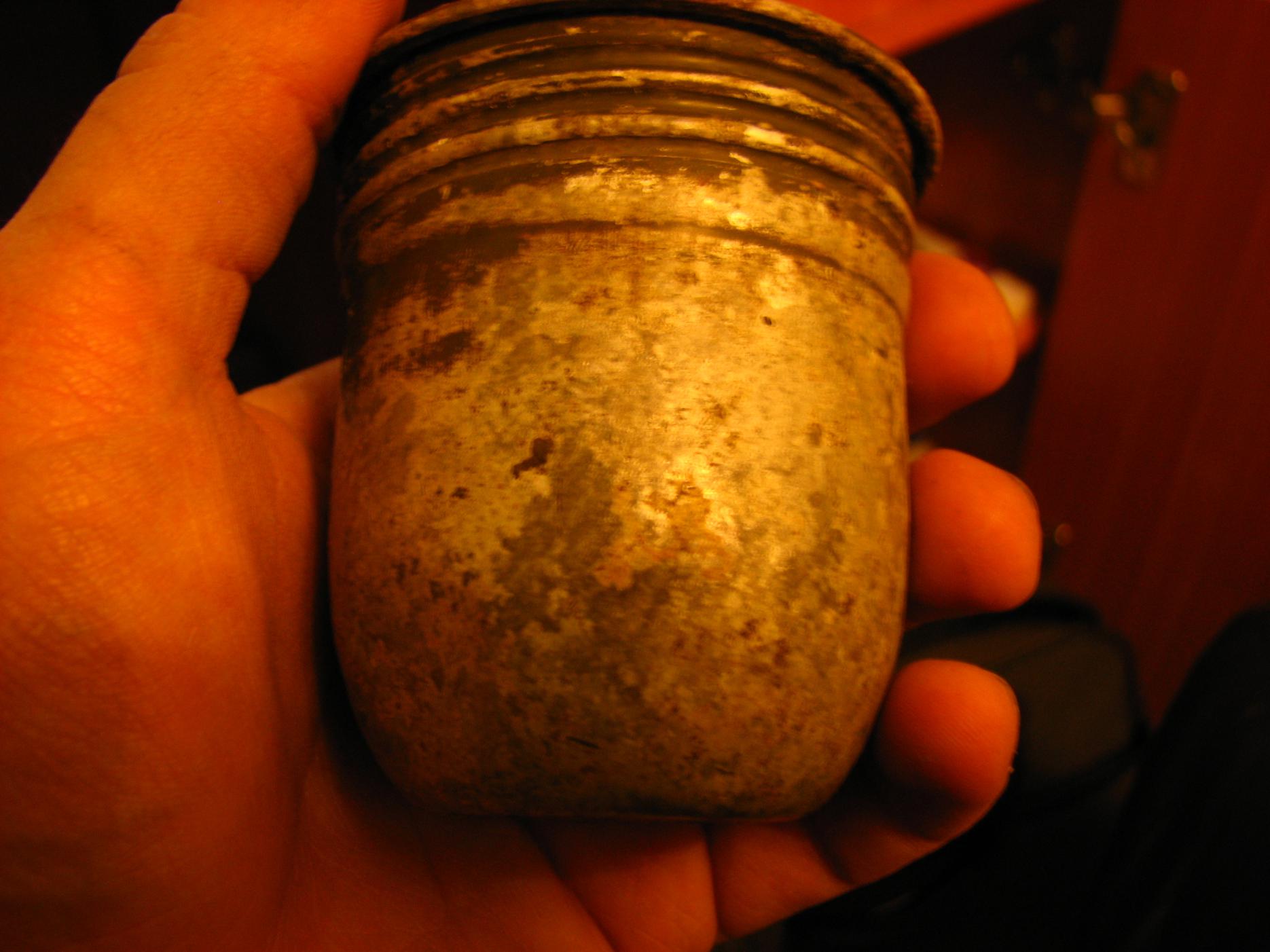

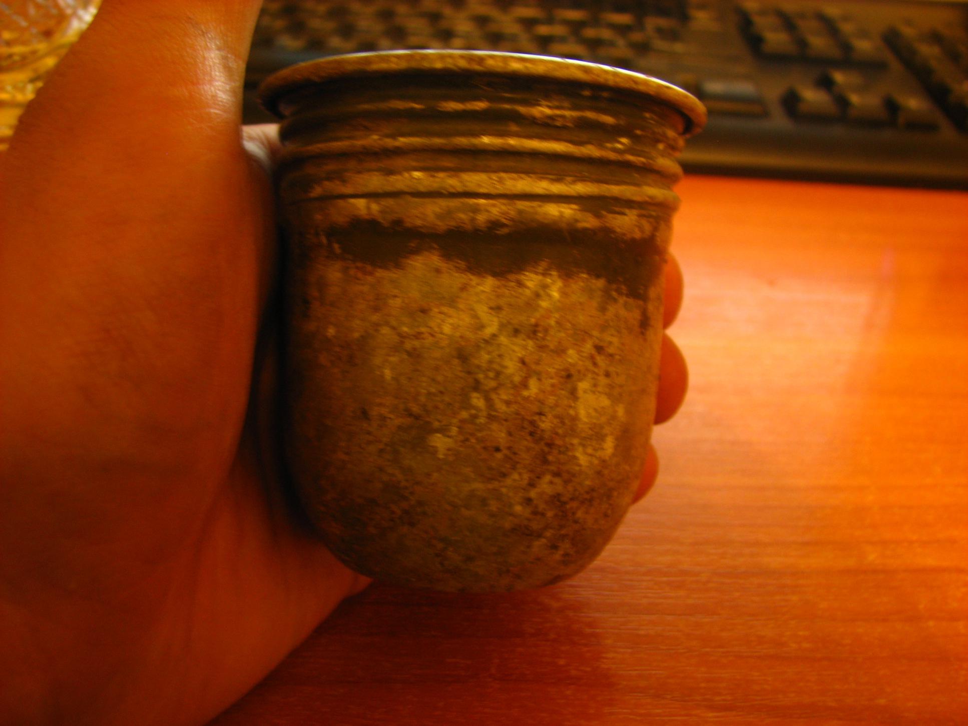

    подскажите чем почистить алюминий, я где-то читал что можно щавелевой кислотой, если да , то какие пропорции кислоты на 3 литра воды?

    лучше было бы увидеть то что вы собираетесь чистить чтоб знать что вам советовать

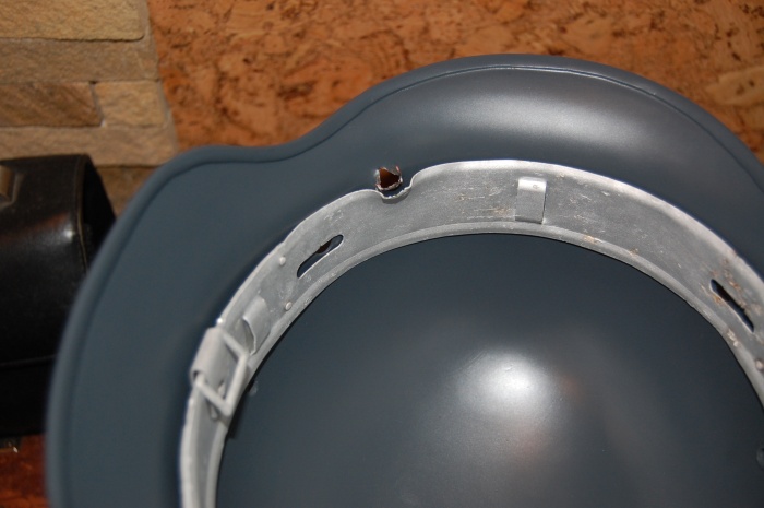

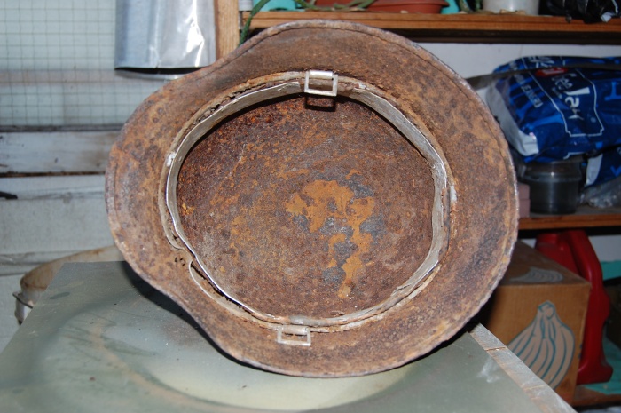

    Мистер мускул для прочистки засоров. Сыпете в теплую воду из расчета 2 чайные ложки на поллитра воды. Погружаете аллюминиевую деталь полностью, реакция покажется бурной но при такой концентрации ничего критичного за короткий промежуток времени не произойдет. Периодически вытаскивайте и подчищайте губкой, если обод каски можно мелкозернистой нулевкой. Бывало чистил и по часу ничего критичного не происходило. Главное после чистки сразу промыть водой, потом с мылом , моющим, что бы не пошло пятнами. Еще главнее-работайте в респираторе и берегите глаза, не вдыхайте пары реакции над емкостью, лучше это делать на балконе, улице но не в закрытом помещении. Перчатки не забыть. Вот для примера пару фоток.

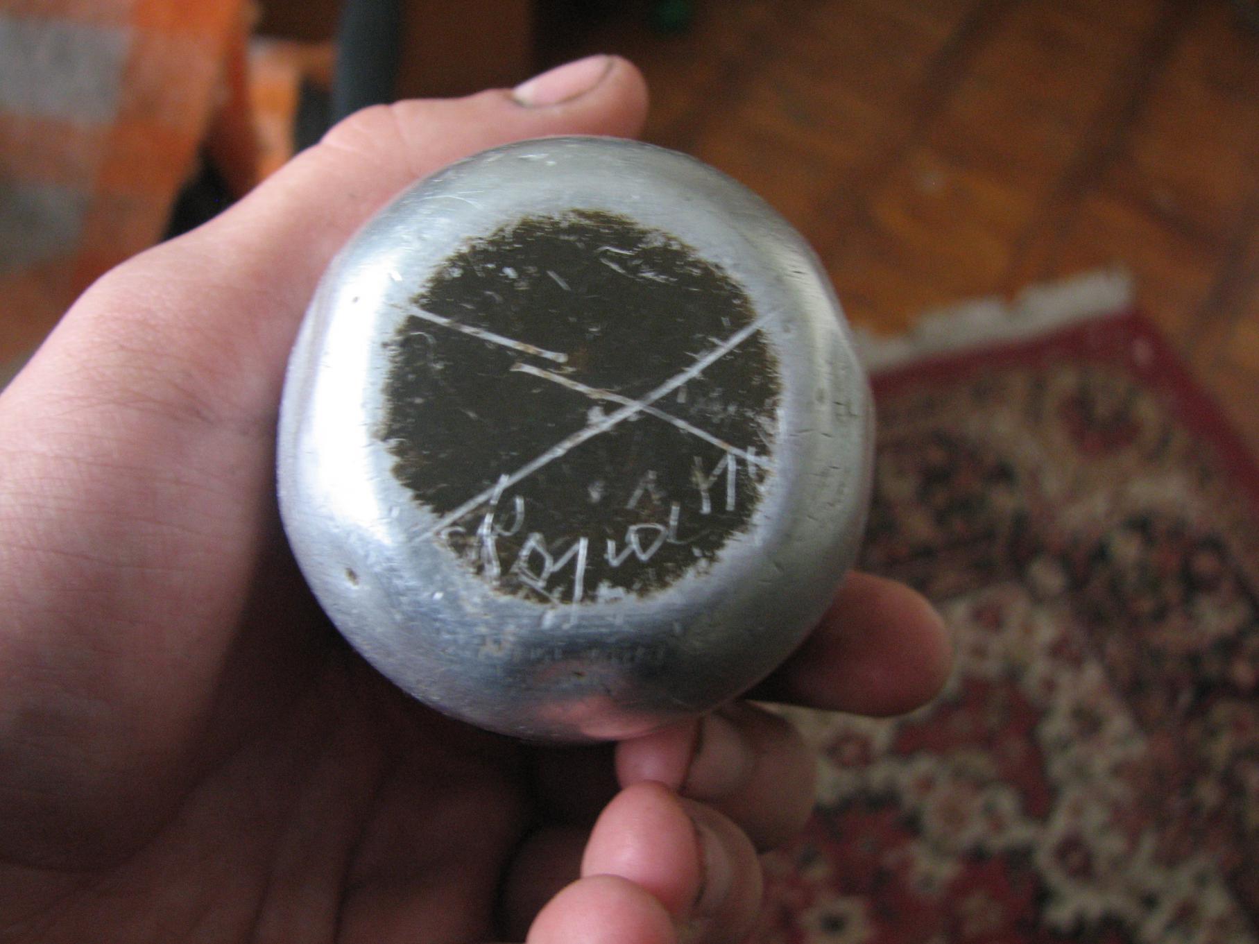

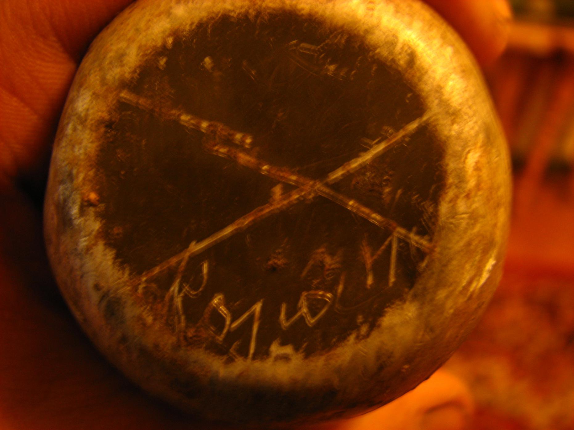

    вот, мне бы краску оставить на донышке надписи!

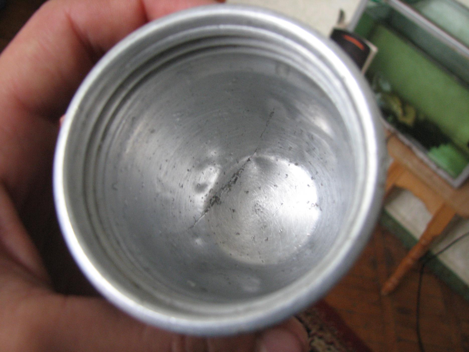

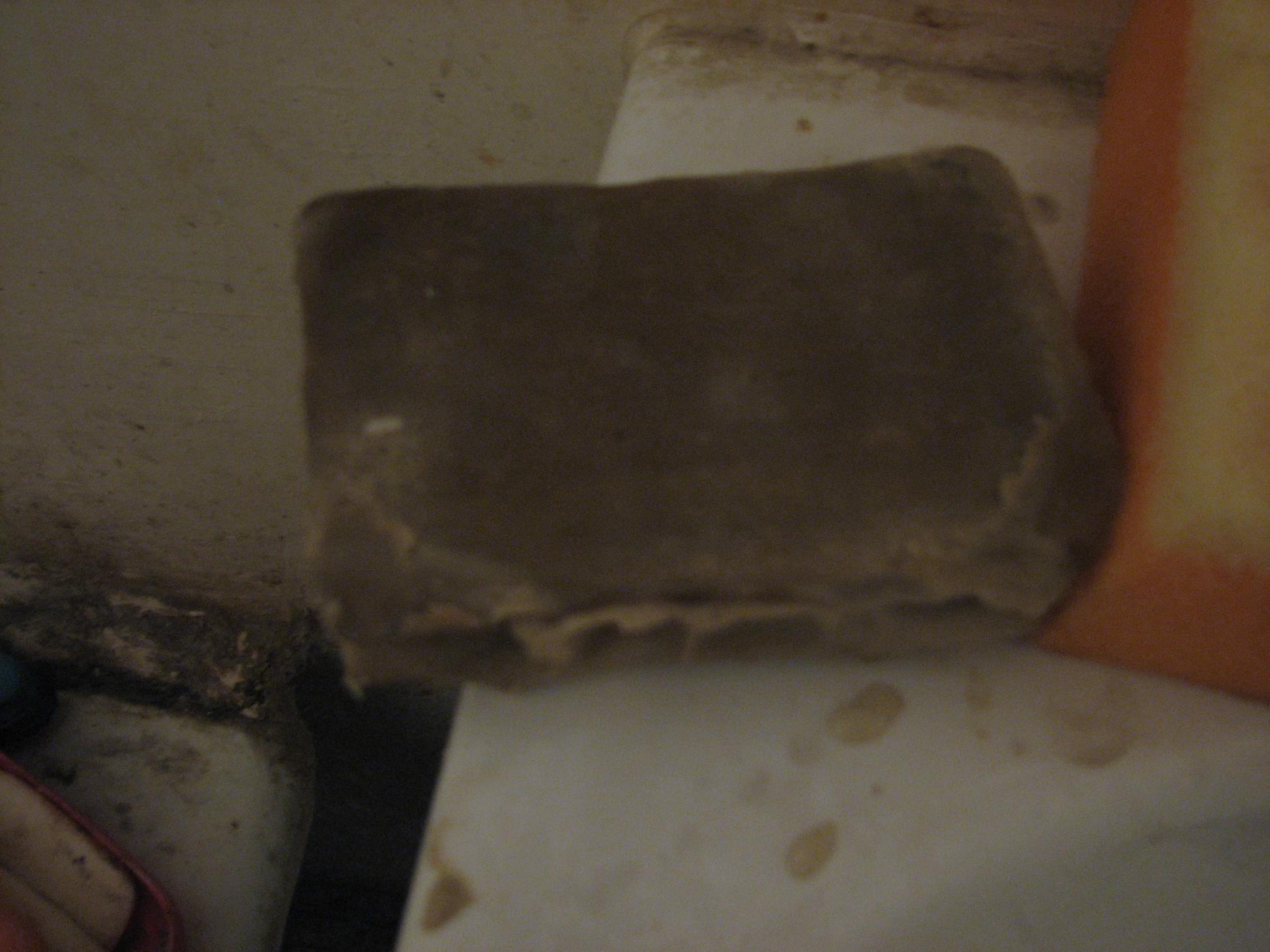

    Вобщем я почистил, теперь выглядит прилично, чиститл вот этим:)

    а вот сам стаканчик после чистки.
