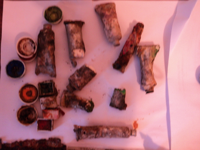

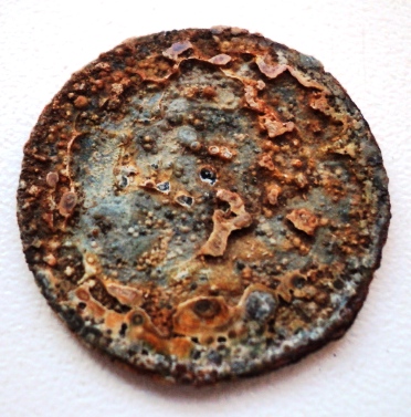

    Вы нычке немецкого художника на краске лежал металлический кружок. Сегодня забрал его, дома потер железной мочалкой для сковороды, проступила цифра 3. Стало понятно, что это советских три копейки. Немец прихватил с собой, недаром в нычке было мороженное мясо. Краска окаменела, как ее лучше снять, может сжечь? Хочу узнать какого года монета.

    Смотря какая краска. Попробуйте сначала залить кипятком с мылом.

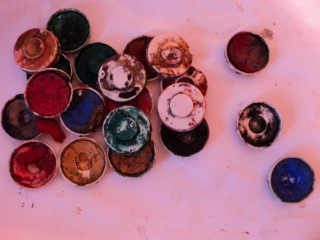

    На акварельной краске лежала. Прямо в круглой емкости, как на втором фото. Хотя может и из тюбика вытекла масляная. Вот такие там краски были. Это часть, вернее остатки, что не забрал тот, кто нычку нашел.

    Акварельные должны отмываться и водой, а масляные растворителем, ацитоном.

    Кипяток не помог. Бросил в ацетон.

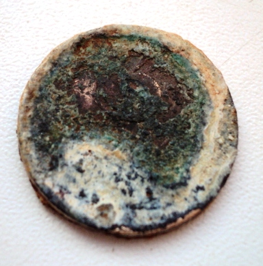

    Это не годится. Слишком плотно покрыта, это не оксид. Там доступа электролиза нет к металлу.

    Надо слой окаменевшей краски с монеты убрать. А это все способы чистки окислов.

    Выварьте в соде, столовая ложка на стакан воды, в процессе варки пищевая сода превращается в кальценированную, которая жрет всю органику, а углекислый газ выделяющийся образует дополнительно кислую среду.

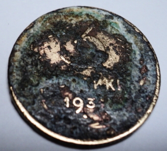

    Что-то ничего ее не берет. Почистил еще механически, год оказался 31-й.

    В круглых кюветах акварель, в тубах может быть как масло, так и тоже акварель.

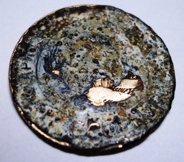

    Я думаю там смесь пигментов краски и окислов монеты, и получилось что то вроде композитного двухкомпонентного материала - значит теперь уже не отодрать)))

    Монета не редкая. Вот пока дочистил до такого состояния.
