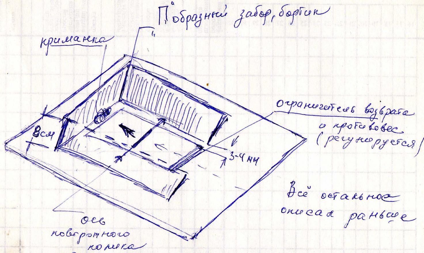

    Если серьезно, то можно изготовить " самозаряжающуюся" и "долгоиграющую" мышеловку за вечер. Берется лист фонеры толщиной 2-3мм., рисуется прямоугольник размерами примерно 6 на 13 см. по средине листа, лист должен быть таких размеров чтоб мог накрыть ведро.Затем лобзиком выпиливается аккуратно прямоугольничек, обрабатывается наждачкой. Промерно чуть в стороне от центра крепится оська из проволоки диаметром 2мм. наглухо к прямоугольничку. Вставляется в основной фонерный лист и оська прикрепляется к нему с помощью скобочек. Получается переворачивающийся полик в оду сторону при нагрузке и с восстановлением без нее. Ставим это " чудо" на ведро с налитой водой. Ограждаем полик " П" образной скобой из жести, в конце полика, у " П " образки на большом листе ложим поджеренные семечки или сало, ложим палку или досточку от земли к накрытой фонере и уезжаем с дачи. Мышь идет к приманке, полик переворачивается , она ныряет в воду где и тонет, скоро к ней прийдут и другие. Мы так вывели полчища на работе ! Просто врубитесь в принцып, изготовление не трудоемкое.

  3. StrelokPS
    StrelokPS Oberleutnant Клуб взаимопомощи
    19
    58
    3.976
    лучше фото приведите. а то описание немного не понятное..
    смысл то понял, а нюансы изготовления - нет.

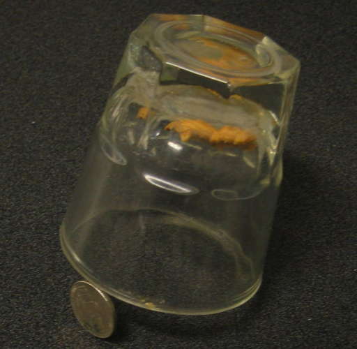

    Вот проверенный способ.
    Вместо стакана лучше банка пол литровая.
    На дно банки прикрепить кусочек жареного сала.
    Есть несколько минусов.
    1 Довольно трудно поставить банку на монету,но это обязательно получится.
    2 Мышка будет живая,и ее надо будет унести подальше с дачи,или утопить.
    Если решитесь топить,то просто бросьте ее в ведро с водой, и идите на перекур,она утонет минут через 5.
    Если Вам повезет и мышка сдохнет сама,то запаха не будет,так как она закрыта банкой.
    Способ опробован много раз.
    У нас мыши на работе сожрали несколько подшивок журнала "Радио",а это в те времена единственный источник информации по электронике.
    Пришлось применить такие меры.
    Что примечательно,в классические мышеловки они не лезли,а в банку,с удовольствием.

    Вчера обещал, " самозаряжающаяся" мышеловка.
  19. StrelokPS
    19
    58
    3.976
    Большое спасибо. теперь понятно:beer:

  21. Cornet57
    Cornet57 Stabsfeldwebel
    2.586
    Донецк Украина
    Не спеша, аккуратненько, сначала отрегулируете полик. При надавливании пальцем он легко идет на опрокид вперед, при возврате легко становится на место . Переворачиваться полику при заходе на него мышки не дает ограничитель. Словом, игра стоит свечь! Бортик можно изогнуть из жести. Удачи ! Я уверен, все получится!
