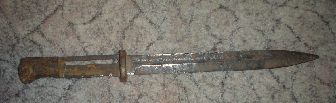

    Можно сказать всё сделано по этому рецепту что на этом сайте - http://www.66.ru/club/21/blog/5437/
    Только я взял вместо соды для очистки труб пищевую соду.. вместо чайной ложки на литр я взял столовую ложку пищевой соды на пол литра то и вышло 4 литра воды - 8 ложек соды..
    Две обоймы так почистил... каждая обойма примерно 6 часов без прерывной вымочки и "напряжении" 12 вольт и 6 ампер... затем хватило два три раза тронуть наждачкой и весь мусор ржавый отпал и появился серенький блеск железа..

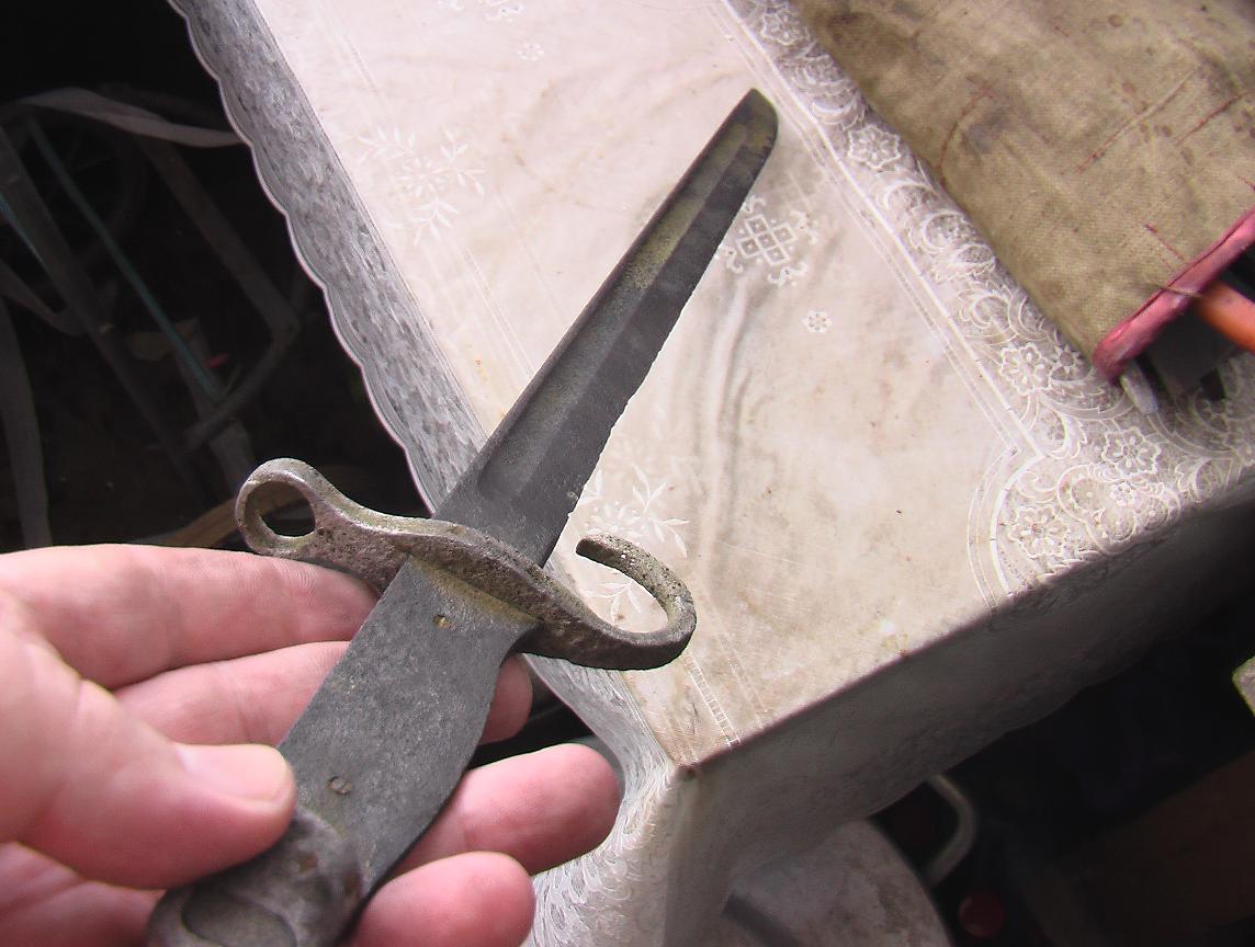

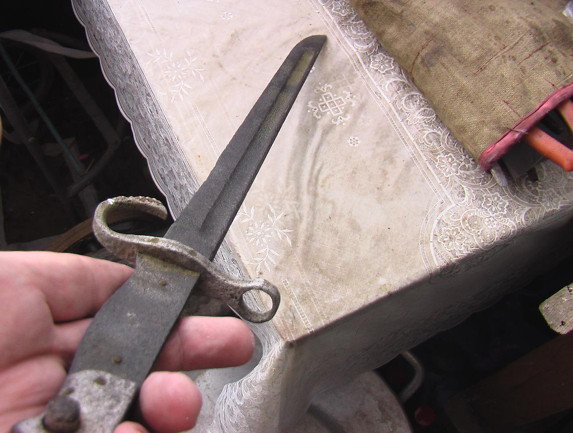

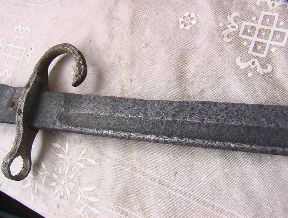

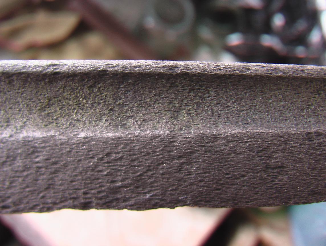

    Вот друзья что получилось ржа почти полностью ушла. Приятно то что больших каверн нет, но предмет весь в мелких. Жду Ваших дальнейших указаний к действиям.
    Вытащил из лимоки помыл в теплой воде с мылом, просушил на батарее и покрыл тонким слоем ружейного масла. что дальше делать не знаю помогите пожлста.

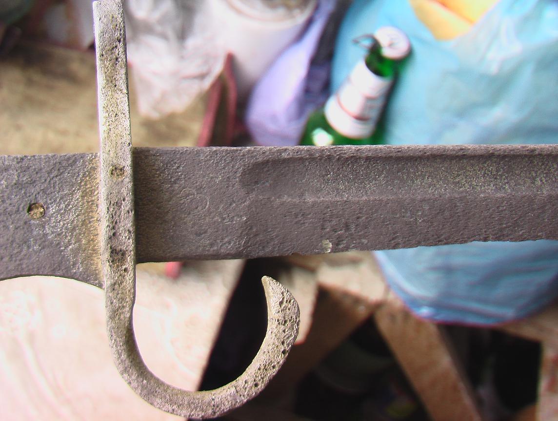

    ешо фоты

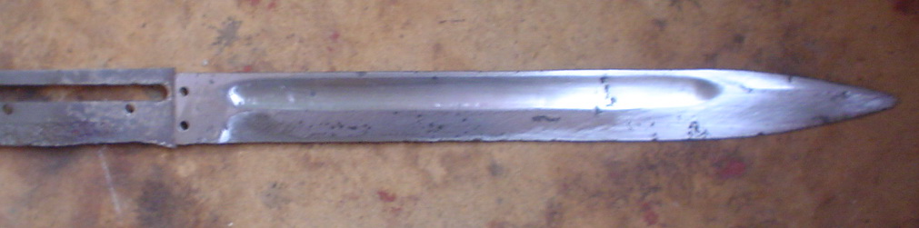

    Дальше бери пару точильных брусков и начинай выводить долы, выбери бруски примерно по ширине долла и просто, с сигаретов в зубах, можно с пивом (работа долгая и нудная) начинай стачивать металл, потом напильником по режушей кромке, главное выбери угол что бы не шла заточка самого клинка, ну а дальше объясним,
    вот это г. я сам не знаю зачем сейчас пилю, такой был, пока такой есть, если не надоест доделаю

    Класс получается! а можешь фото своего точ. бруска показать? а то у меня дома какие то квадратные все...

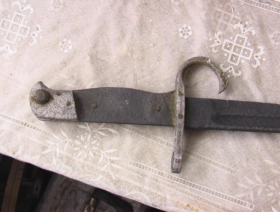

    а что с крестовиной делать и головой рукоятки? хочу отогнуть конец крестовины но боюсь сломать как на место поставить посоветуйте

    квадратные становятся круглыми,потом сфотаю, ну а крестовины должны сниматься по идеи, когда я манлихера делал, тоже снимал, ну а вообще уже штук 15 единиц разного довел до ума, правда из того что сделал уже почти ничего не осталось

    крестовины наврядли получится снять. Или может снять и заказать новодельные?
    Ешо вопрос стоит ли использовать УБДН? или тока на стадии полировки?

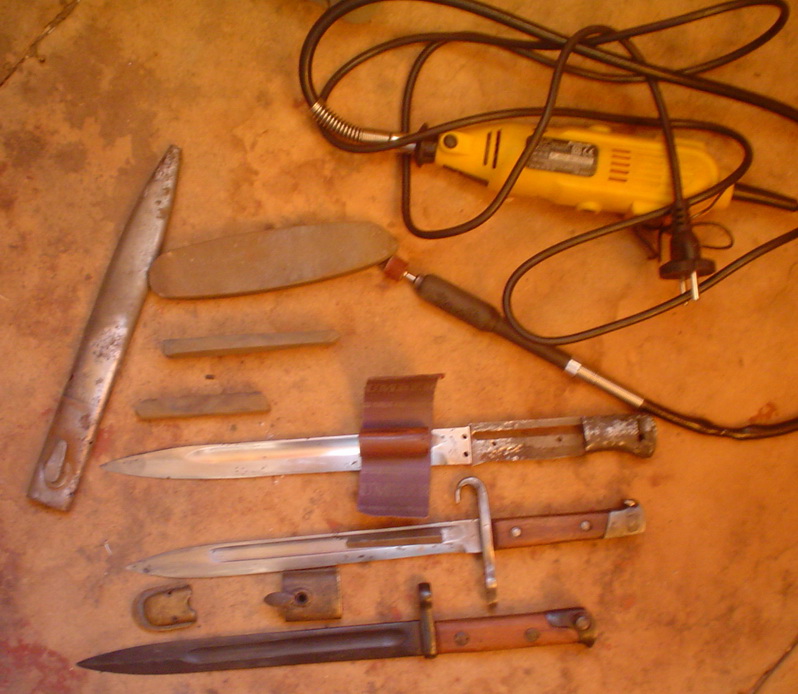

    как обещал, показываю основные инструменты, за исключением напильников разных шкурок, емкостей для лимонной кислоты и пр.х-ни., в долы вложил то, чем выравнивать после грубой очистки, в круглом доле круглая деревянная приблуда которая оборачивается наждачной бумагой, сначала крупной, потом мелкой, у манлихера - обломок напильника по ширине дола, т.к. у него дол остроуголный, бруски обыкновенные просто разных размеров лежат сверху над композицией, очень нужная вещь - бормашина, снизу законченный шт.нож от СВТ, деревянные накладки новодел, вываренные в обыкновенном нерафинированном подсолнечном масле, так же кинул ножны от к98 после лимонки и жел.жетки (буду доводить до ума) и рядом с манлихером стакан и устье для ножен - буду делать на манлихера, если конечно успею до контракта (недели через три ухожу)

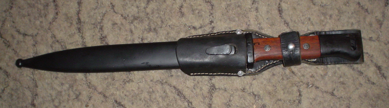

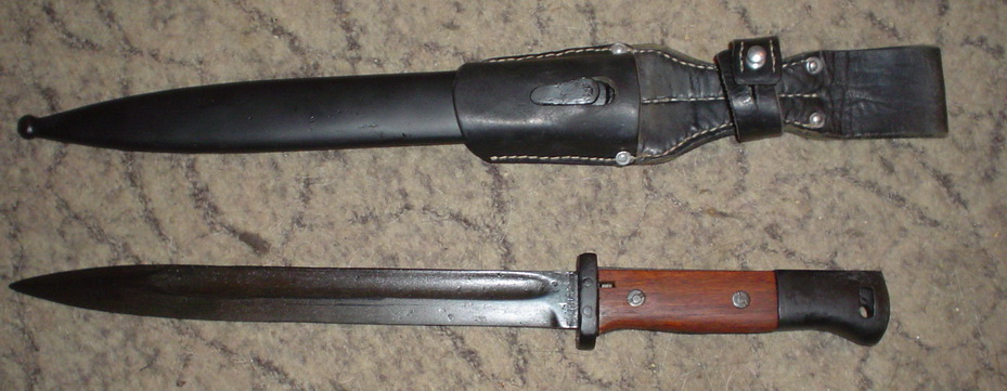

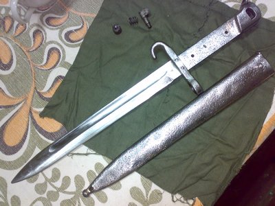

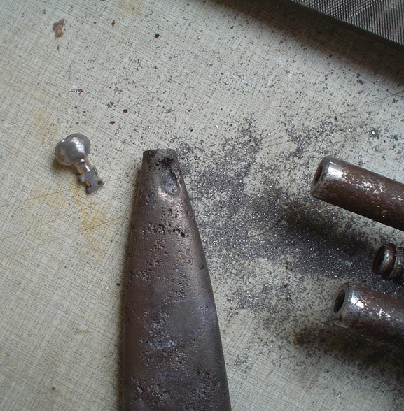

    Продолжу тему Серж1, т.к. я уже выставлял штык в этом топике, может кому интересен результат, ножны были в таком состоянии, пришлось делать шарик, кнопку где то посеял в инструментах, но общий результат - вроде не плохо

    круто, на моем жабоколе раковины ну оченно глубокие - штык на стену - советовали оловом заливать (паяльником) или же посоветуете шпаклевкой..
    в обоих случаях как потом это все дело до одного цвета довести? не воронение конечно, но тип того.
    Заранее благодарен

    клинок воронение, ножны термостойкая краска, которая при высыхании становится матовой

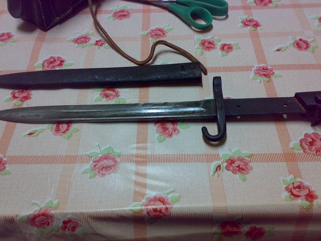

    не хотелось за две фотки делать темму новую , и поетому вставляю сдесь....
    вот Унтер с ножны взял себе...в субботу ..-уже показал в "Выставляем фото...." но хотелось показать после механической чистки..чистил только мягкой стальной щетки на електрической дрели ....потом скотч-брайтом --тоже на дрели...
    Прадва потом целый в пыльной и ржавой грязи был ...но того стоит...
    унтер М95 производство Австро -венгрия -Вена..:smile_12::smile_8:
    извиняюсь за повторении фотки .....:oops:

    Уже отлично, будет хорошая вещь,
