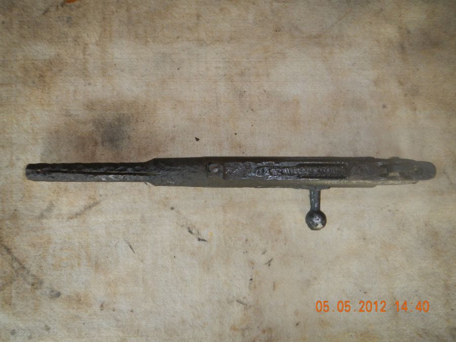

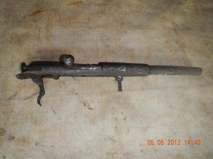

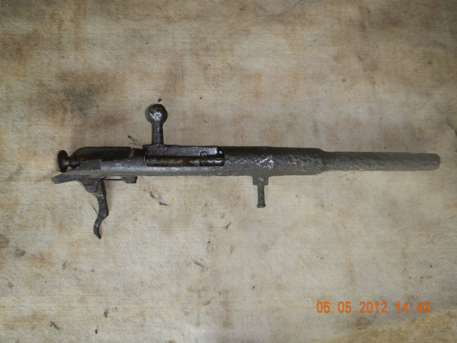

    Здравствуйте. Попалась мне летом граненая винтовка мосина. Вес хорошо конечно, но вот проблема. Винтовка была заряжена и стояла на предохранителе. Из магазина я извлек 4 патрона. Последний в стволе. Предохранитель разработал. Затвор пытаюсь открыть. Отошел на миллиметра 2 наверное и все. Как что то стопорит его. Открывается затвор когда она на взводе? Помогите пожалуйста.

    Завтра вечером фото будут.
  23. трамбиоли
    трамбиоли Leutnant
    2.086
    Цюрупинск Украина
    Конечно фото не помешают. Открывал так. Опускал в ведро с горячей водой. (дерева не было). Потом киянкой простукивал шар затвора на открывание -закрывание. Снова ведро с водой. Так несколько раз!!! Если гильза прикисла в патроннике -все равно откроется. Просто соскочит усик с гильзы .
