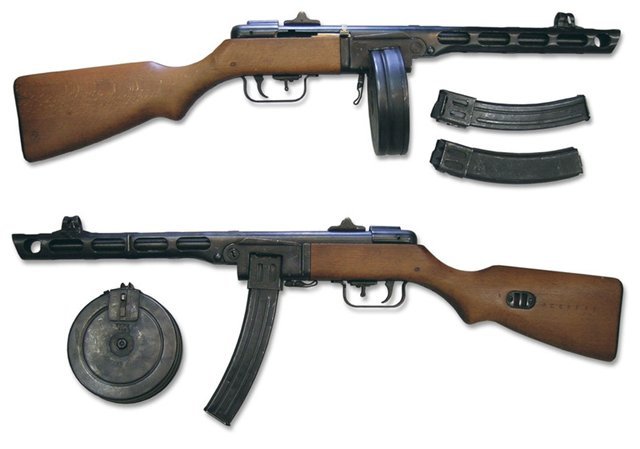

    Вы их вообще видели когда-нибудь???Диск ППД и ППШ не взаимозаменяемые в принципе!!!
    Слева-ППД,справа-ППШ.Как считаете,ППД пойдет на ППШ?;)
    Пистолет-пулемет Дегтярева.И не ППД пришел на смену ППШ,а наоборот:ППД-40,а ППШ-41.У ППШ был как дисковый,так и рожковый магазин.:)
    А такого,вроде,вообще не было.:(

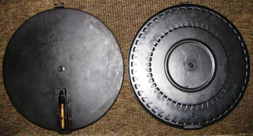

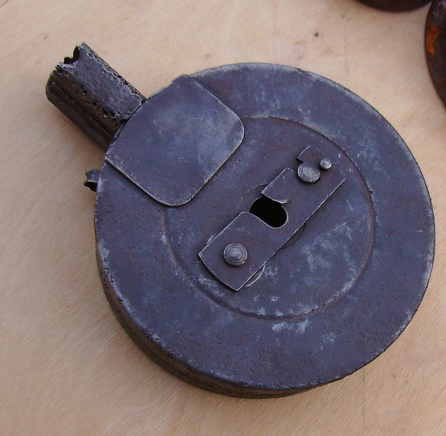

    Наверное все-таки имеется ввиду ДП-27, типа такого:
  22. Мэверик
    Мэверик Leutnant
    283
    545
    3.515
    Украина, Слобода
    не будем гадать - подождем фото. А то еще есть ДТ, томсон и т.д.:D
