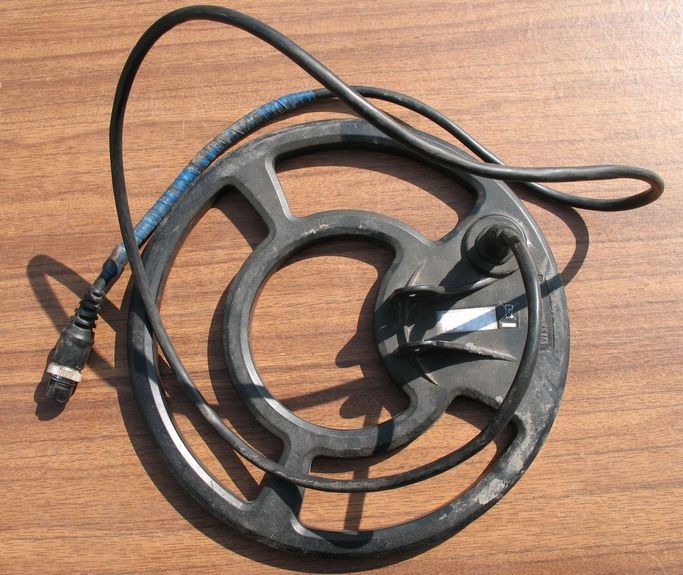

    Ситуация такова: на руках есть катушка моно 9" от Х-Терры неизвестной частоты,но - нет самой терки и осциллографа для ее определения.
    Из наклеек на катушке - только серийный номер: М21329,маленькая наклейка со значком особого режима утилизации и отлитая на корпусе рельефная надпись "Minelab".
    Внешне катушки на 3 кГц и на 7,5 кГц абсолютно одинаковы (по крайней мере мне так кажется).
    Нужен совет - как можно определить частоту данной катушки,если из измерительных приборов в наличии только китайский мультиметр?

  2. rocsta
    rocsta Stabsfeldwebel
    112
    271
    19.208
    Фото катушки:

    Сдается мне, что катушка сама по себе ничего не значит. Рабочая частота катушки может быть только в паре с кондсатором. Тогда можно говорить о резонансной частоте. Теоретически: подбирая конденсатор к любой катушке, можно получить любую частоту.
    Китайским тестером вряд ли что можно определить. Разве что в связке с генератором.

    В случае, если в этой катушке залиты и конденасторы, то можно попытаться подавать на ТX катушку частоту, и тестером вешаемся на RX. Постепенно меняем частоту генератора и контролируем напругу по тестеру. На резонансной частоте, будет максимум напруги на выходе.

    Дело в том,что эта катушка бралась с целью адаптации к Агенту ГС,зная что катушки от терок к нему подходят без переделок (только штекер поменять). Но нужно знать частоту,чтобы этот параметр указать в меню прибора при вводе данных катушки.

    Я не знаю как в реальности на этих приборах. Подозреваю, что в меню несколько вариантов частот. Что мешает перепробовать каждую (из предполагаемых) на предмет адекватности работы прибора. Тем более, что вопрос стоит либо 3 либо 7 кГц (я так понимаю). Любая катушка работает практически с любой частотой. И только на рабочей(резонансной) частоте, ее работа будет самая эффективная.

    А что, в агенте нет автонастройки на катушку?
    вот нашел. http://metallodetektor.com.ua/adaptaciya_datchika_agent_gs.htm можно опробовать. Цепляешь неизвестную катушку и ищешь оптимальные настройки
    Судя по информации: конденсаторы в Агенте ГС находятся в катушке.
    А вот форум по "Гусям" http://agentgs.forum24.ru/ там, думаю, больше инфы.

    В том-то и дело,что АВТОподстройки нет - все значение нужно вводить или искать оптимум методом тыка.
    Но хотя бы частоту знать нужно точно.

    ну теоретически можно все, что угодно. Но мне кажется, что на этих частотах и так будет работать.
