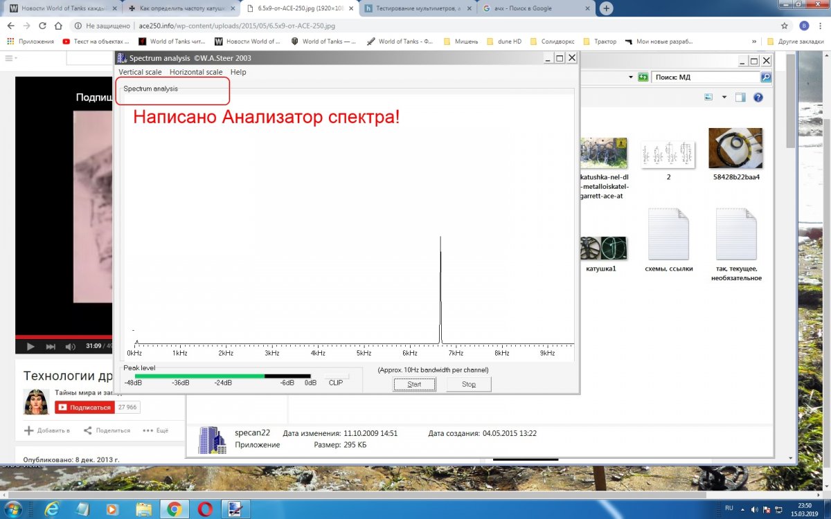

    Задача замера частоты катушки очень проста, не потребуется лезть в МД, не потребуется никаких приборов, и особых знаний тоже не потребуется. Прочтите здесь.

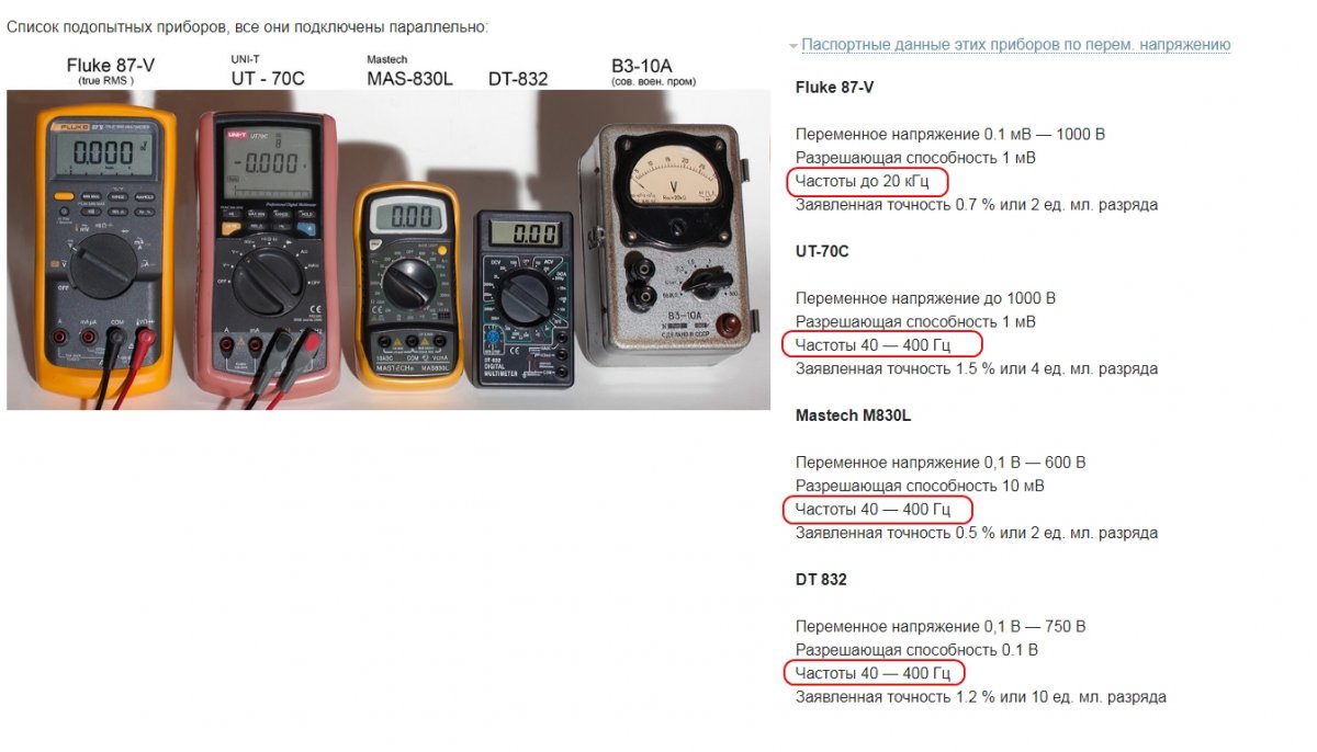

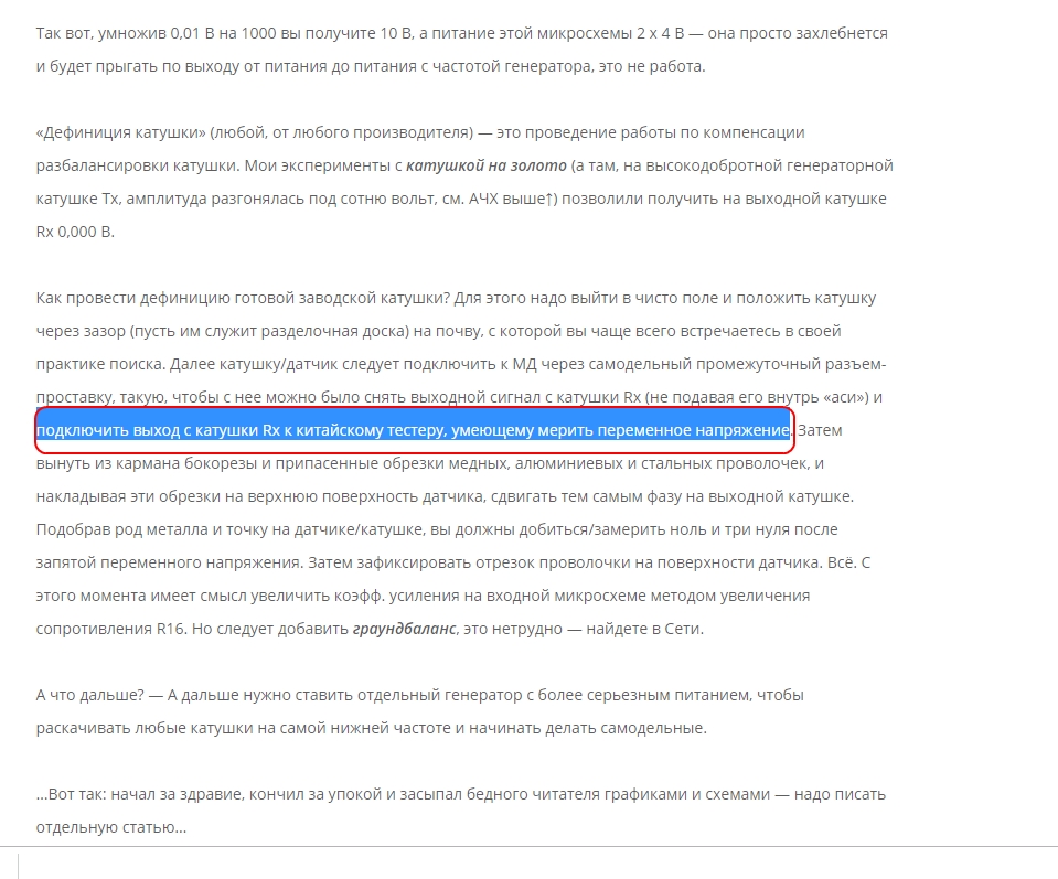

  10. gvv2309
    gvv2309 Oberst
    3.509
    Київ
    Это набор умных фраз которые ничего не значат и далеки от истины.
    Не верите?

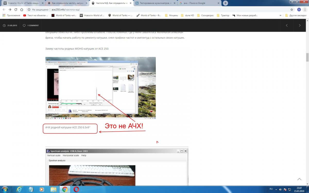

    1 автор часто употребляет модное слово АЧХ и дает такие картинки
    Вот более крупным планом
    А на самом деле показано изображение анализатора спектра.

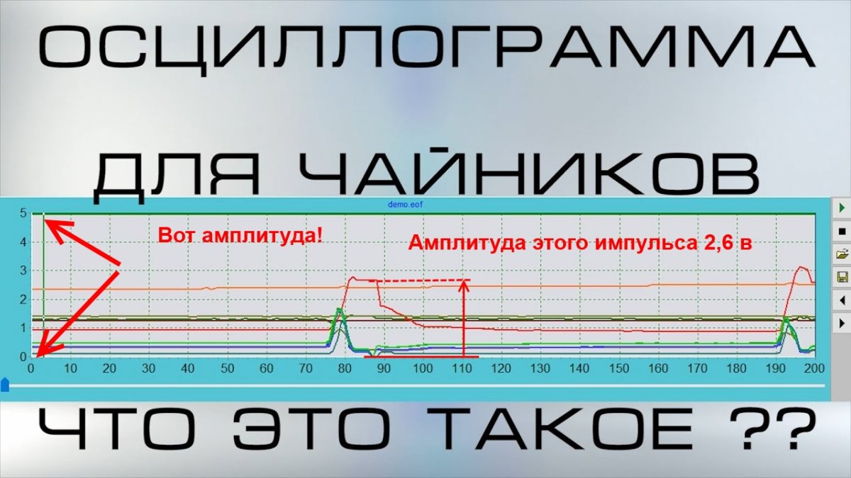

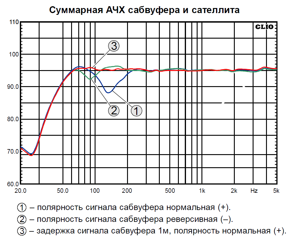

    Вот как выглядит АЧХ,да совсем забыл,АЧХ -это Амплитудно-
    частотная характеристика.
    Вот как она должна выглядеть
    Но самое главное не в этом.
    Он каким то кривым раком измерил частоту,только не понятно,правильно он намерил или нет.
    Но вот вишенка на его торте!
    Даже напишу еще раз!
    Замерять тестером переменное напряжение!
    А переменное напряжение у него мы видим по прибору анализатор спектра
    6000-7000 герц
    Дело в том ,что почти все тестеры при измерении переменного напряжения ограничены частотой этого напряжения.
    Частота в редких случаях достигает 1000 гц.
    Вот для примера несколько тестеров с характеристиками.
    Только Fluke тянет высокую частоту.
    Так что статья гавно!
    Останнє редагування модератором: 9 кві 2019
    Reinhard T.E. Heydrich подобається це.

    Я действительно привожу скрины "анализатор спектра", но если весь спектр частот представляет собой единственную иголочку на частоте резонанса - то и будете видеть, то что показано на этих скриншотах, а вот если бы это был многочастотник, Майнлаб какой-нибудь - то спектр был бы как расческа (и амплитуды там разные получатся, вы уже сделайте и сами гляньте)
    В статье про то как сделать "катушку на золото", размещенной на моем сайте, есть фото моего обыкновенного китайского тестера, с помощью которого я "сводил" катушки Tx и Rx на частоте 11 кГц - и как вы думаете получилось или нет? (Собираю золотишко с этой катушкой иногда, как выберусь на пляж)...
    Там приводится АЧХ моей самодельной "катушки на золото" - обратили внимание насколько амплитуда больше, чем у штатных катушек? Если обратили - значит смотрели на эту самую амплитуду, сравнивали с другими, у других катушек, понимаете, куда я клоню?.. А клоню я туда, что АЧХ эта и именно амплитуда, дает полезную информацию читателю, а вы плевать собрались...

    Нет там никакой амплитуды!
    Высота "Иголочки" как вы говорите,это не амплитуда!
    Это уровень в Децибелах!

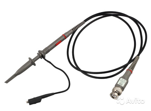

    Коаксиал я упоминал потому ,что из него сделан щуп для осцилографа.
    Щуп достаточно подключить паралельно катушке и измерить частоту.

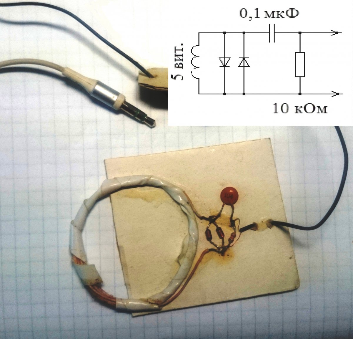

  17. Юрий_Ск
    Юрий_Ск Stabsgefreiter
    297
    Керчь, Крым

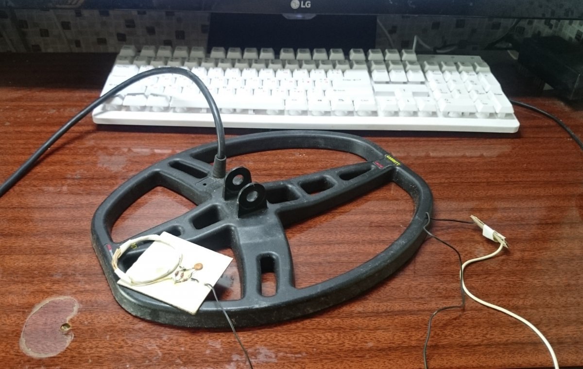

    Все материалы взяты с моего сайта, в частности - из статьи о замере частоте.
    Вот так выглядит датчик, разъем-джек 3,5 мм вставляется в соответствующий вход микрофона компьютера, а на комп. устанавливается программа спектроанализатора specan22. Диоды можно не ставить, я их в свое время поставил, боясь повредить вход компьютера, но потом оказалось, что они лишние. 10 кОм имитируют сопротивление микрофона и тогда компьютер легче определяет этот датчик как микрофон.
    Так происходит измерение частоты катушки. Левый кабель уходит на АСЕ 250, а правый беленький разъем/джек сейчас не подключен.
    Так выглядит итоговая характеристика катушки, на пустое место я как раз вставил предыдущую картинку с катушкой. Внизу слева написано Peak Level "пиковый уровень" - имеется в виду амплитуда данного сигнала.
    Ниже находится моя "катушка на золото" - можно видеть как изменилась частота и амплитуда на той же самой "аське".
    Останнє редагування: 5 кві 2019
