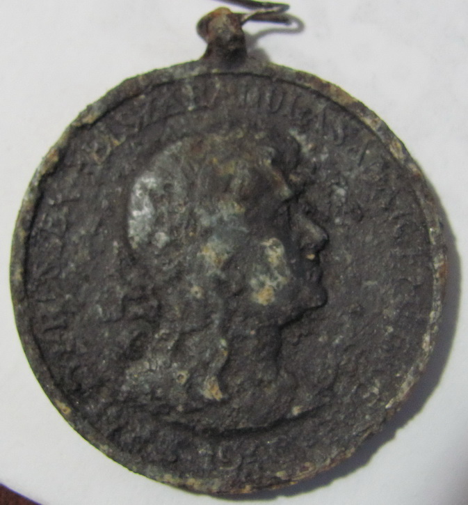

    материал алюминь или цЫнк

    Я думаю, 1) - это цинк; 2) - если почистить химией, то останутся большие раковины и в сего девайса будет отнюдь не привлекательтный вид. Вобще цинковые монеты хорошо отмывать в 1 % растворе соляной кислоты. Рекомендуют варить в масле, но я лично не испытывал такого метода)

    Да это цинк солянка может пожрать Интересно услышать мнения об электролизе если применить цинковый электрод

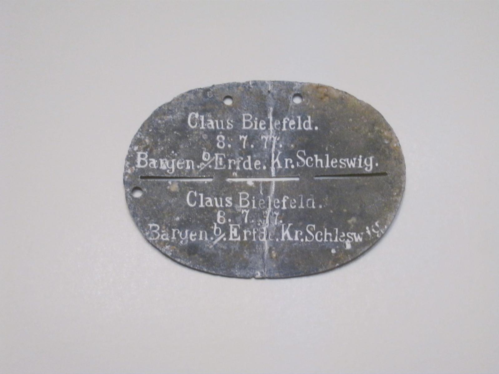

    Я пробував на цинковому жетоні в електролізі. Але треба тримати не більше 1-2 хв.;)

    Слазьте на форум нумизматов (заодно материал уточните). Никаких "электролизов" и кислот. Что-то более щадящее, типа того же мыльного раствора.

    скажите если не секрет,где найден жетон? Есть информация по погибшим в пвм с такой фамилией

    В чернівецькій обл.

    Тут поможет только мыло микроскоп и шаберы!
    Чистил так цинковые рейхспфенинги!

    8 дней лежит в міле и тру но изменений особо нет хотя понимаю что прочедура длительная Интересует как цинк дружит с нашатырем

    Присоединяюсь полностью к компетентному мнению !!!,ни каких кислот (уйдёт рельеф,толком не вычистить),электролизов,ультрозвуковых ванн (останутся не видимые до того раковины ) и мыльных растворов(от влажной среды может начаться расслоени) :smile_11:!!!,только планомерная расчистка шабером под микроскопом !!!:smile_12:.Убить артефакт можно,а вот восстановить - увы уже не получится !!!,вот к примеру посмотри для общего развития так сказать : http://archekon.com/forum/index.php ,многие вещи будут выглядеть в другом цвете !!!,удачи !!!.

    Я чистил пехотника цинкового оливковым маслом нефильтрованным,мне понравилось.Положил в масло,и пару раз в день доставал и мыл зуб. щеткой с мылом в теплой воде,потом зубочисткой деревянной где оставался налет,Все ГУД получилось.

    Микропоры металла напитываются маслом,он становится "жирным", зуб.щёткой и зубочисткой Вы избавились только лишь от верхнего слоя загрязнения !!!,больше чем уверен что "окислы" и "болячки" металла так и остались на знаке не тронутыми !.Посмотрите через лупу (а ещё лучше через микроскоп )на свой знак,увидите множество царапин от синтетической зуб.щётки !!! (потому что структура у металла стала рыхлой и мягкой от масла,по этому даже синтетика оставляет царапины !!!).Вот так по незнанию всех "тонкостей" и убиваются артефакты !!!,ну неужели трудно в сети поискать инфу по качественной консервации и реставрации !.Удачи !!!.

    только мыло!
