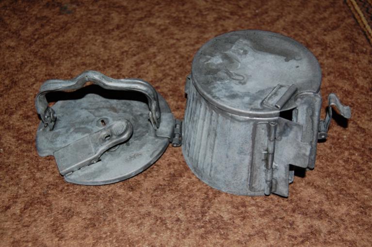

    Для очистки от краски в труднодоступных местах предлагаю старый добрый электролиз. Краска сходит полями как по маслу, из самых мелких впадин и дырочек. Вот пример на кексе, вещица довольно противная, в смысле очистки от старой краски.

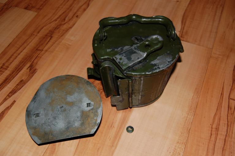

    Не всегда актуально до металла.Самая простяцкая химия,есть во всех хозмагах.Случай,когда сверху ушла ядовито-зеленого цвета нитрокраска,а из под нее вылез,хоть и частичный, но родной окрас.

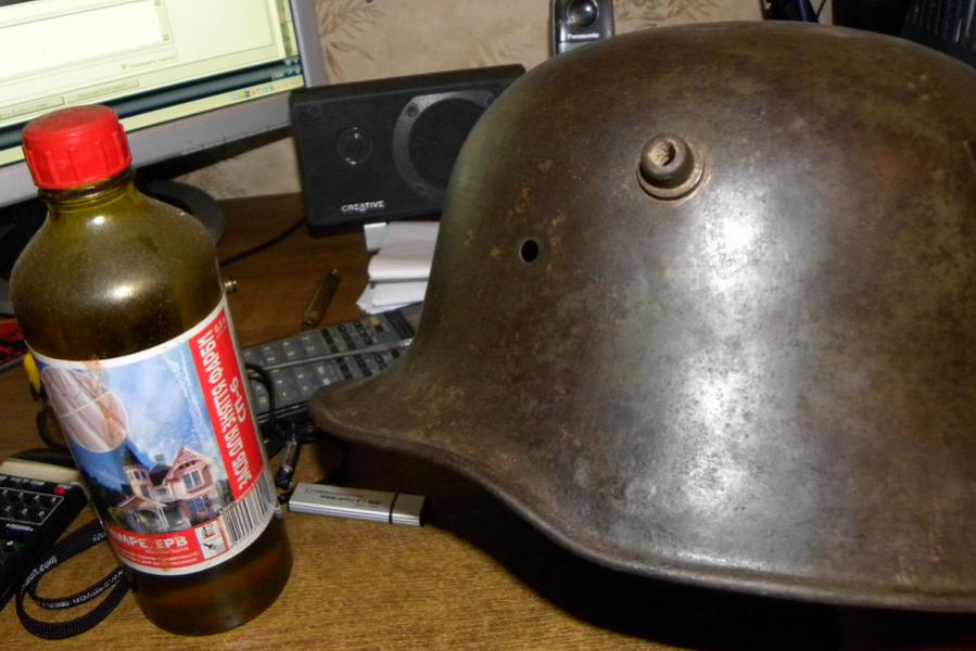

    Смывки для краски - отстой, лучше электролизом, а пули приклей на суперклей
