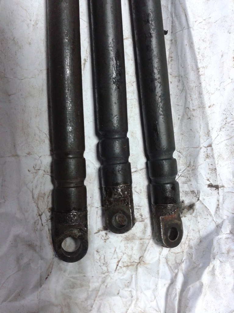

    Приветствую. Есть задача надо обжать трубку как на фото(хочу сделать новодел)
    только вот собсно не знаю как и чем. надо чтоб это соединение еще и вращалось

    это от мотоциклетного ДП сошки?
    а разве там вращалось?
    ничего кроме кузни на ум не приходит....
    либо спец обжим типа мощной цанги...

    Так точно! сошки Старовойтова для ДП-27
    вроде вращалось.
    Спасибо, кузня интересный вариант. проработаем.
    Еще посоветовали к токарям обратиться, там надо какую-то приспособу и вроде можно будет обжать.

    нет не должно вращаться , это неразъёмное соединение , а не шарнирное , представте если будет вращаться , то попадающая грязь создаст выроботку и всё развалится , можно сделать кольцо на 0,5 мм больше диаметра внешней трубки с толщиной стенки в 20 мм или больше , просверлить 3 отверстия снаружи во внутрь между ними угол 120 градусов , нарезать резьбу в отверстиях , надеть на трубку , в трубку вставить деталь с канавками , в отверстия вставить подходящие по диаметру шарики и затянуть шарики винтами , всё смазать , постепенно вращая кольцо и подтягивая винты произойдёт обжимка трубки в канавку ( по принципу закатки крышек при консервировании ) , нужно только крепко ( без смятия ) зажать трубку или деталь с канавками в тиски , и сделать рукоятку-рычаг на кольце . Принять меры по разметке и точному нахождению шариков над канавками .

    Только все-же в том соединении должно быть движение. ибо сошки должны раздвигаться же

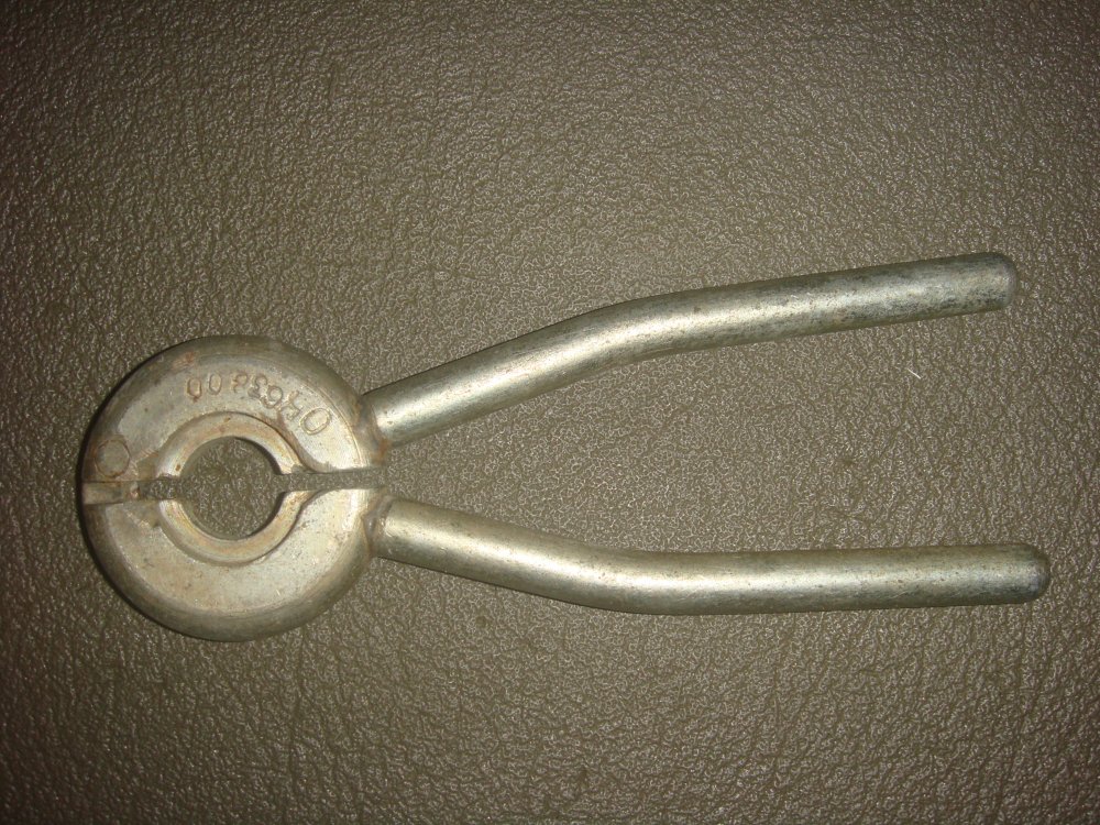

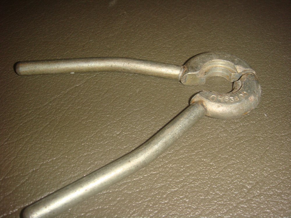

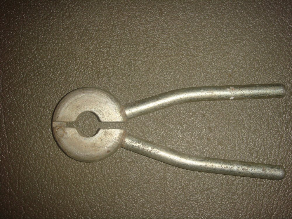

    Если совсем негде - найти электрика, у них есть обжимки для наконечников провода. Бывают которые 2-мя сегментами жмут. 2 раза с поворотом на 90 град. - получится нормально. Но сейчас почти все давят многогранниками. Какой там диаметр?
  12. StrelokPS
    StrelokPS Oberleutnant Клуб взаимопомощи
    19
    58
    3.973
    14 мм, толщина стенки 1 мм
  13. votaga
    votaga General-leutnant
    30.360
    Вроде есть наконечники 14.
    Нашел в инструменте такую шляпу. С незапамятных времен все дума, на кой она. Но там обжим до 13-ти. В принципе можно подточить и будет 11-12. руками вряд-ли, а молотком помочь - может получиться. Только надо дриммелем доработать, покруглить обжимную поверхность.

    Спасибо за совет. будем искать-пробовать различные варианты

    токарь обжал

    Отлично. На коленке такого результата не получить.
