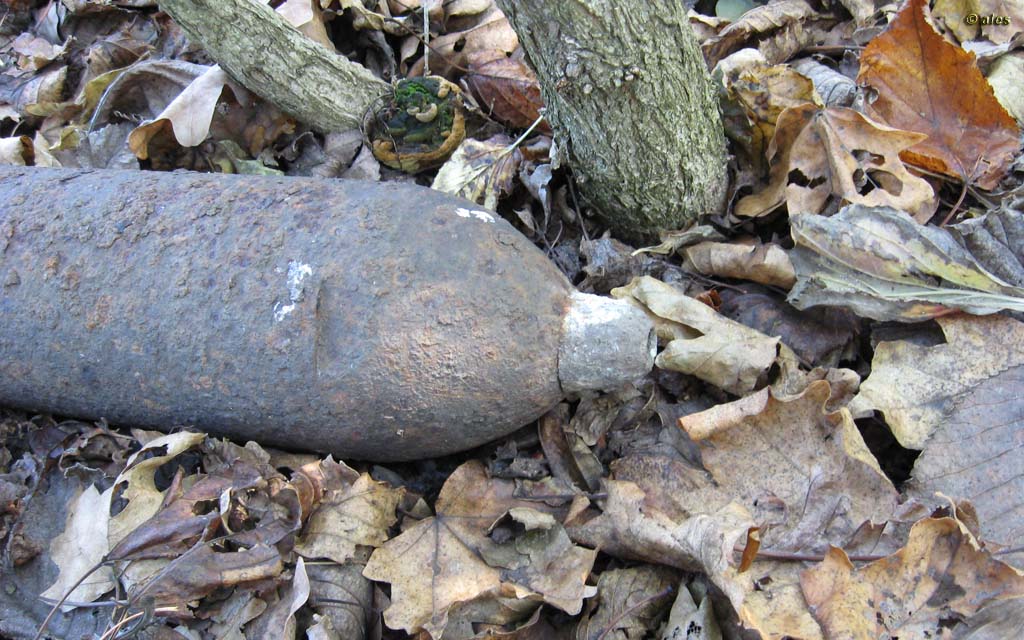

Как называется сия приблуда?

    HL/A,B,C и Ausf.A,B,C - совершенно разные вещи! Так как, например, HL/A может быть Ausf.A,B,C.....

    кумуляты с трасером попадаются реже чем обычные. буквы А, В, С к трасеру не имеют никакого отношения, у меня на етикетках во всех случаях стояла Н/А

    Ну тогда уж C/ A,B,C....., потому как:

    Загляни внимательно в справочник.
    Внешне - бесспорно, все три обычный HL/B.
    Но по внутрянке...
    Два из них получается ausf.а , а один тогда аusf.b, ибо -
    два без внутренней стальной допворонки, один с ней.
    Все три без трассера.
    Никогда не видел тип А с трассером.
    Тип В - тоже.
    Так что, тип В с воронкой, но без малиновки - это именно не что иное, как тип С без трассера?
    То есть именно тип С, но ausf.а и аusf.b(!), отличаюшихся трассером?
    Что на вкладышах было ХЗ, надо уточнять. Вроде как В.
    Вроде так.
    Ваше мнение?

    Напрашивается вывод -
    1. маркировка HL\(hohladnung, или как там правильно)=кумулятивный заряд(дословный перевод)
    на всех кумулятивах пох кагого калибра и есть обозначение того, что снаряд кумулятивный.
    что видно в справочниках.
    2. \А,\В,\С - только внутреннее отличие, тип заливки, наличие воронки. Внешне хрен отличишь, если нет клейм.
    типа так - воронка есть - С, нет - В, заливка выше привинтной г. - А.
    3. Наличие или отсутствие малиновки - это и есть ausf.а любого типа HL, или b. других вариантов нет. нет ни c,d,e..... только 2 варианта. или с трассером, или без.
    Тут я прав?
    Или пора выкидывать нах справочники? Вот только глупо это. Надо просто точно понять, кто тупит, я, или сапёрные справочники.
    Или никто, просто не можем этого друг другу объяснить нормально.

    не в одном из своих справочников не нашол кумулят с трасером. но, пересмотрев всю имеющую у меня инфу, пришол к выводу, что АВС к трасиризму не относиться. мой трасер был именно А (что хорошо видно с етикетки, лежащей рядом). остальные же были типа как А, так В, но без трассера. их отличие сугубо внутреннее. а поскольку узнать к какому типу относиться обсуждаемый снаряд можно только одним способом, все наши дисскусии, возможно, не будут иметь окончательно-верного толкования в данной теме

    Два - HL/B, один - HL/С
    Да (с обратной воронкой)
    В принципе, да. Но аusf может быть и другой (abcdefgh..), в зависимости от произведенных изменений, как видимых так и не очень (ведущие пояски, стенки, трассеры, центрующие утолщения, проточки и т.д.)
    Аusf. насколько знаю, присутствует только на заводских чертежах, на самих изделиях вроде не ставится.
    Не согласен ("Внешне хрен отличишь, если нет клейм."). Смотри например стр.401-402.
    См. Выше. ("Но аusf может быть и другой...")

    Возражения снимаются, мы же о 105ых говорим, блин.

    А там "снегирей" по краям не видать?

    Не-а, одна зола и старые осколки повылазили:confused:

    немцы кумулятивы с трассером и без...

    Похожи,;), но немножко не они! В найденом "голова" более закругленная а низ - прямой!!! Но это, я думаю, уже просто разновидность этого рода:D

    Вот такой кумулятив со стальным (чернушным) колпаком попался, раньше не встречал таких.
