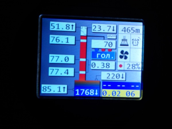

    Що це за автоматика така ?
    Де вона купляється і скільки грошей?
    Я термометрів наставив , в принципі трохи інформативно.
    Надіслано від мого SM-G950F, використовуючи Tapatalk

    Первую перегонку надо делать на максимальной мощности. На этом этапе главная задача выжать весь спирт из браги на максимальной скорости. Чем меньше по времени кипит, тем меньше образуется органики из дохлых дрожжей. По головам - все правильно. Только тут проценты не нужны. Должно капать 2 капли в секунду - подбираете димером. Как перестало вонять - опять на полную мощность.
    Автоматика около 350-380 у.е., с датчиками. Основная задача ее работа на колонне, но датчики должны быть зафиксированы заранее и колонна хорошо утеплена. Наружу выволятся только хвосты. Делают в Одессе. Интересно, кину ссылку в личку

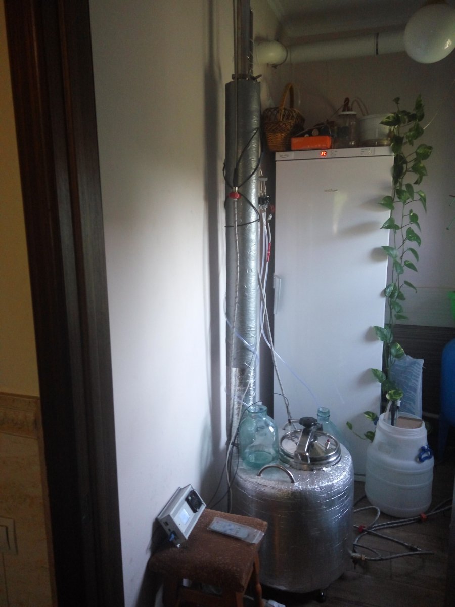

    Ну, примерно так оно выглядит
    Ну, а весь комплект:
    Куб на 72 л
    Дистиллятор с холодильником
    Ректификационная колонна
    Автоматика с датчиками температуры и давления,и клапанами отбора
    Около 900 у.е.)))

    Да, автоматика дорого. Но, чтоб вы имели представление - процесс получения из 40 л 40 об. сэма спирта, занимает 23-25 часов. Из них 8 часов головы, час подголовники, 1.5-2 хвосты. Остальное тело. Ректификация идет на строго определенной расчетной мощности, потому быстрее не будет. Для 50 колонны - это в районе 1780 Вт.
