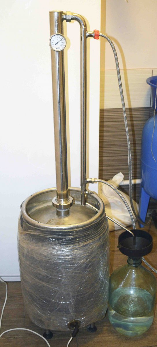

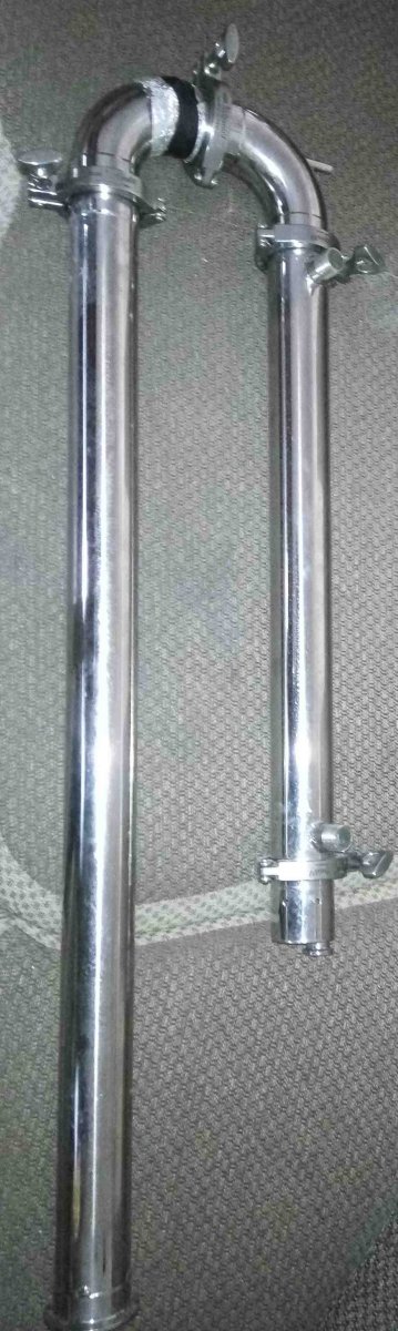

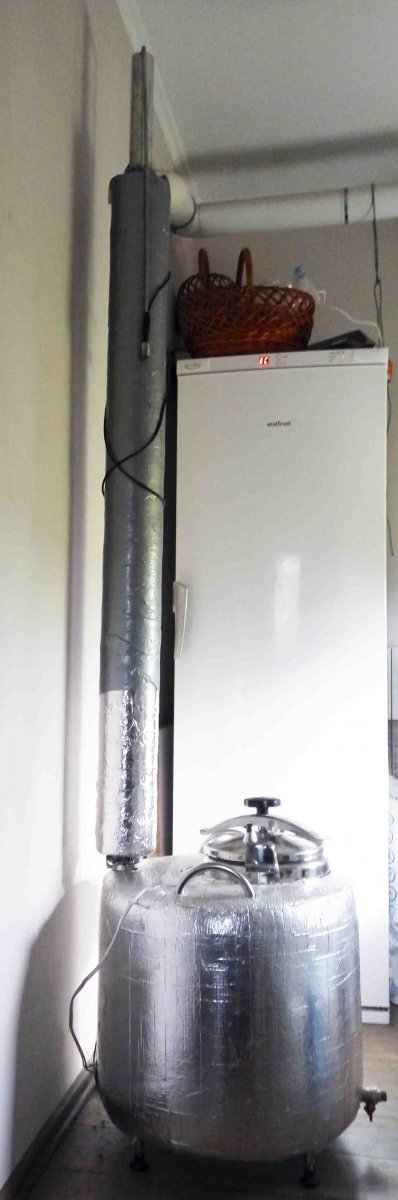

    Раньше был такой:
    Затем начал создавать конструктор, дистиллятор с холодильником стали такими
    Ну и РК (высота потолка 2,70 м) )))

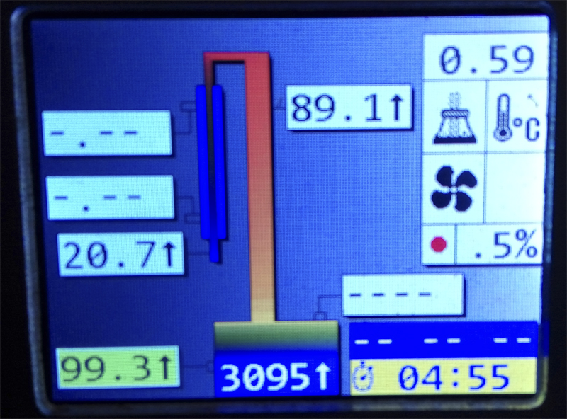

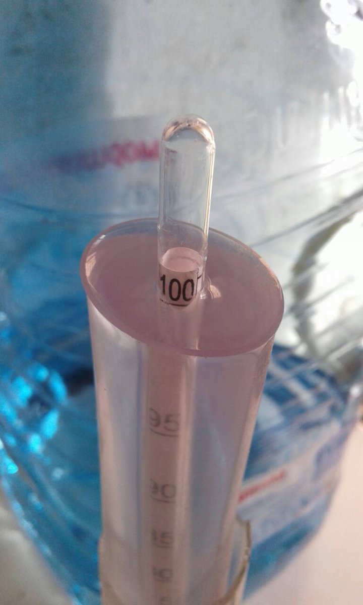

    Чтобы в первый перегон выжать спирт досуха, т.е. до 99,9-100 С в кубе. Капать начнет при 75-78 С, но по мере уменьшения спирта в баке, температура кипения будет повышаться. Вплоть до 100С, это уже дистиллированная вода пойдет.
    Учитывая приближение НГ решено пополнить запасы спирты.
    Заканчивается перегоняться первые 60 л бражки:
    Шо мы видим? Тэн работает на мощности 3095 Вт. Температура в кубе 99,3 и продолжает подыматься. Температура в паровой зоне дистиллятора 89,1, но она пофиг. Нужна только для перехода в режим дистилляции и включения подачи воды. В кубе осталось 0,5% спирта. До автоматического отключения осталось еще подняться температуре на 0,59 С. Прошедшее время дистилляции 4 часа 55 мин.

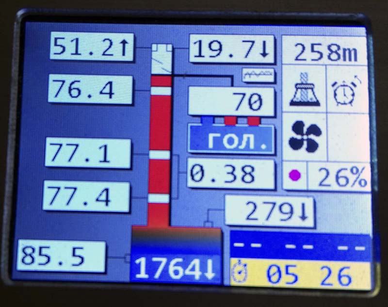

    Процесс не стоит на месте. Второй этап - получение с сырца легкоусвояемого углеводного продукта
    На данном этапе процесс отбора голов, еще отбирать 258 минут (в общем 480 мл голов отбираются 8 часов). Кстати, отлично смывают лак с ногтей )))
    Мощность 1764 Вт, температура в кубе 85,5 пока стабильна, температуры по колонне - 77,4, 77,1, 76,4 - все стабильны. Это важно. Разница (дельта) между 2 и 3 датчиком - 0,38 - стабильна. Давление в кубе 279 мм.вод.ст.
    Температура воды на выходе с дефлегматора 51,2, с TSA -19.7. Общее время от включения 5 ч 26 мин.
