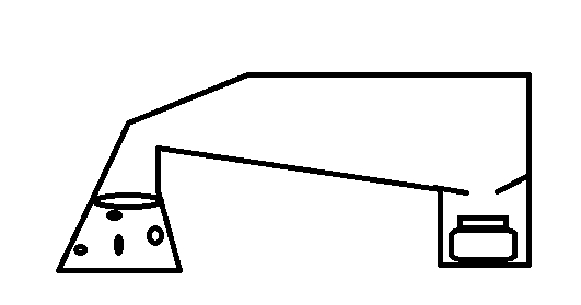

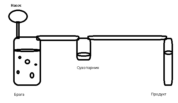

    имею вопрос, который лишает меня покоя, когда речь идет за самогон.
    Возможно это уже где-то оговаривалось, ХЗ. Суть:
    Можно ли гнать самогон без принудительного нагрева браги, а путем понижения давления внутри сосуда с брагой?
    Вся приблуда должна быть герметична, сосуды на разной высоте (подобрать), трубки охлаждать

    Как вы собираетесь герметизировать открытую систему? А она открыта, раз вытекает)))
    Хотите нарушить закон сохранения энергии? Т.е. получить пар не потратив ни одного Ватта?))) За счет разряжения оно конечно возможно снизить температуру кипения, но незначительно. Тогда уж лучше гнать на Эльбрусе, на км 5. Тут тебе и охлаждение и температура кипения пониже))). Но костерчик развести придется)))

    Вытекает в стандартных системах, в моей же банка с продуктом герметично присоединяется до завершения процесса.
    Идея эта мне пришла в голову когда я для пропитки льняным маслом рукоятки ножа откачивал из банки воздух (на ютюбчике полно роликов).
    Проблем з герметичностю никаких - вакуум нам не нужен, достаточно немного снизить давление в системе.

    Задайтесь вопросом: почему так до сих пор никто не делает? Даже водочники до маркетингового хода такого не додумались почему?
    Потому, что кроме условий есть еще время и качество. Теоретически, с помощью небольшого понижения давления в системе, лет через 100 стаканчик надавите.

    Тупо никто не додумался!:D:D:D.
    Не судите строго - идея из разряда "сферический конь в вакууме".
    Но эксперимент просится.

    Начнете делпть разрежение в кубе- потянет воздух чере трубку слива и сухопарник. Где герметичность?

    Вы мыслите стандартным аппаратом, я говорю за аппарат-барокамеру, который открывается только после отделения продукта в емкость
