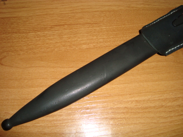

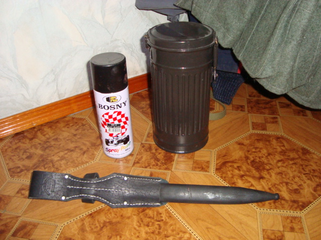

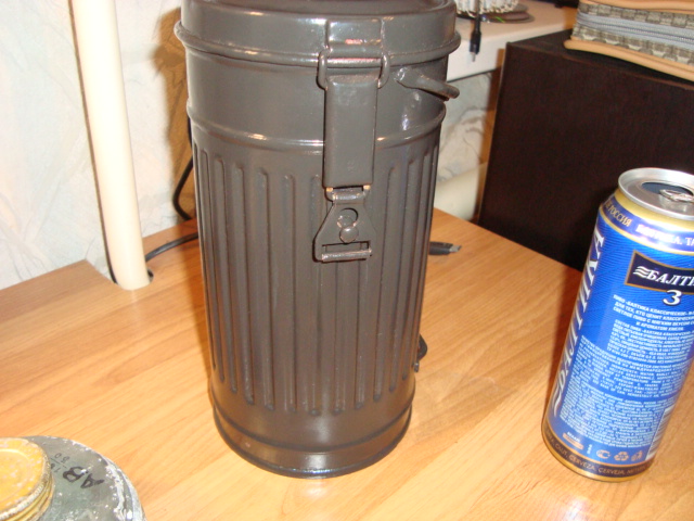

  21. Thomzen
    Thomzen Stabsgefreiter
    425
    Таганрог
    Тимур правильно сказал, чуть переборщил и блеск идёт. Тубус красился матовым акрилом с автоподбора, но не то- есть блеск. А вот ножны и какая то китайская хрень в балоне, матовая на все сто и тягались ножны не раз.

  23. Thomzen
    425
    Таганрог
    Держите
  24. Артания
    Артания Stabsfeldwebel
    3.076
    Таким баллончиком пользовался не раз и не два. Матовый окрас в идеале , но вся беда в том, что этой матовой автомобильной грунтовки предлагают только два цвета : коричневый и черный ( как на ножнах ). Может есть и подобие фельдграу, тогда подскажите, где достать .Видел привозные импортные, но дороговато. Какое Ваше мнение?
