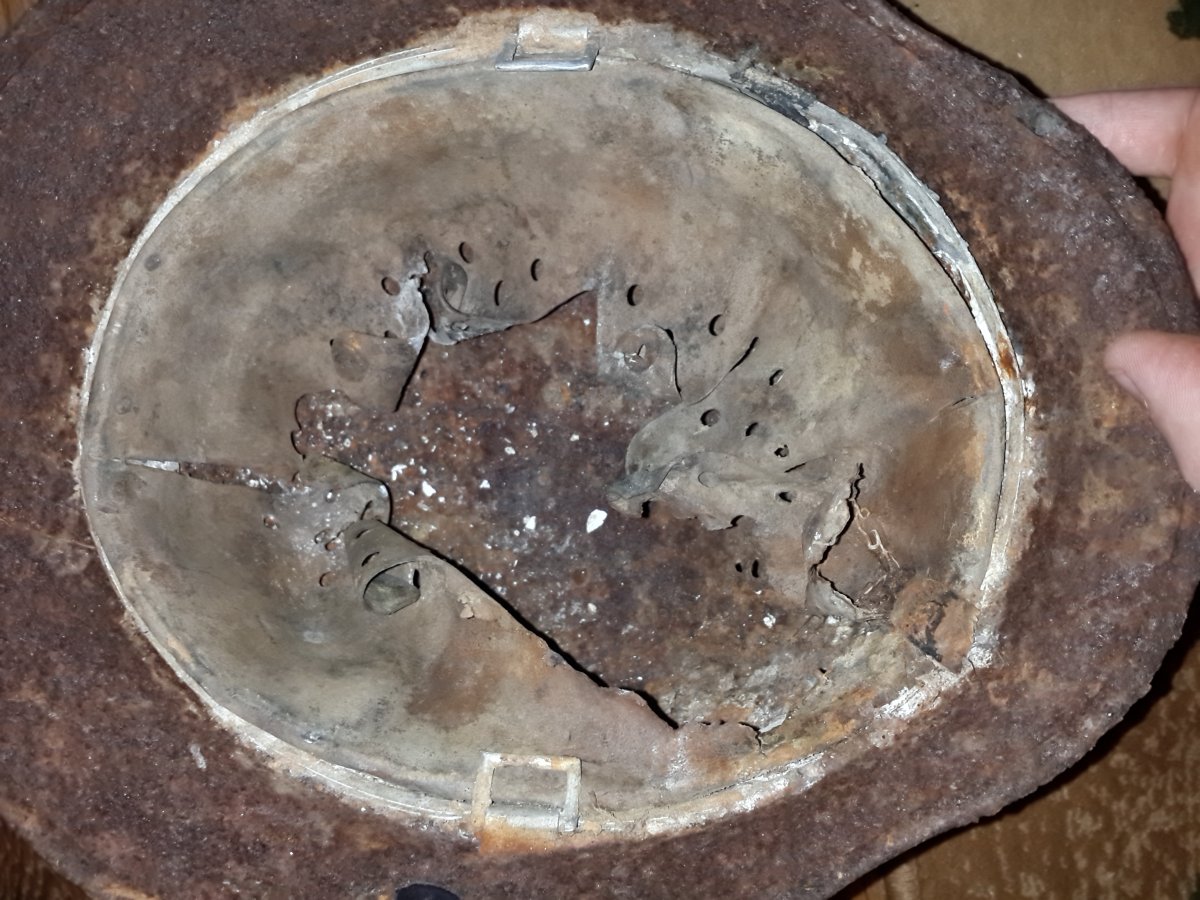

    имею у себя такой вот шлем М 35. Размер 64.
    Хочу снять подшлем но кожа задубела. Её то и хочу спасти. Знаю что вымачивать лучше в глицерине,но ввиду того что снять кожу нельзя,придётся замачивать вместо с каской. Подскажите сколько глицерина нужно? Разводят его или нет?

    Доброго времени суток камрад. Ни какого глицирина, просто вода на пару троку дней и будет вам счастье!!!! С уважением БомБа.

    Потом когда извлечёте подшлем и снимите кожу промажте её обильно ланолином. С уважением БомБа.

    Глицерин может пагубно повлиять на кожу. Углубитесь в тему о реставрации и восстановлении кожи, где-то на райберте об этом говорилось. По крайней мере вода имеет нейтральный пэаш и хуже она точно не сделает. Сам для таких целей пользуюсь выше изложенным методом, пока работает. С уважением БомБа.

    Забыл сказать. После воды кожу в слабый раствор щавелевой кислоты, это очистит кожу от грязи. С уважением БомБа.

    Ланолин( за правильность написания не ручаюсь) это типа вазилина ( основа для многих косметических кремов) он размягчает кожу впитываясь в неё, но кожа при этом должна быть мокрая и промозывать ндо не один раз при этом постоянно аккуратно разминая кожу. С уважением БомБа.

    Замочил каску в воде.Посмотрим размокнет ли кожа и удастся ли снять подшлем.

    Желательно слегка расшевелить внешний обод подшлема к примеру ножом дабы образовался хотя бы незначительный зазор между каской и ободом только без фанатизьма. С уважением БомБа.

    После ланолина кожа будет липкой, в общем на голову не наденешь. Или я не прав? Топик стартеру- что Вы тут спасете? Кожа убита и не целая практически на треть.

    Изначально таки да, но энто дело поправимое, когда ланолин полностью заместит собою воду , тогда излишки можно удалить сперва салфетками, а потом слегка пройтись ветошью смоченной в водке или спирте. С уважением БомБа.

    Кстати в воду можно добавить водки или спирту, эньо не даст воде, а когда снимите кожу то коже затухать. С уважением БомБа.

    Спиртом не в коем случае. Он просушит сразу. Водкой можно попробовать.

    За ночь в воде кожа стала мягче и приняла более естественную для подшлемника форму,однако всё ещё ощущается её твёрдость. Пусть лежит дальше.

    после того как кожа размякнет советую помыть в слабом растворе щавелевой кислоты.
