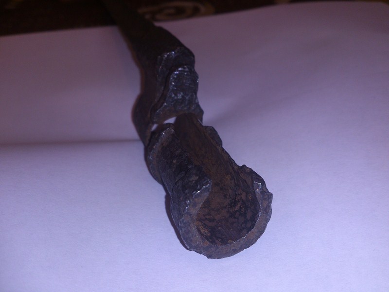

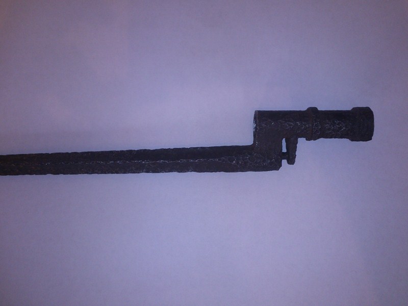

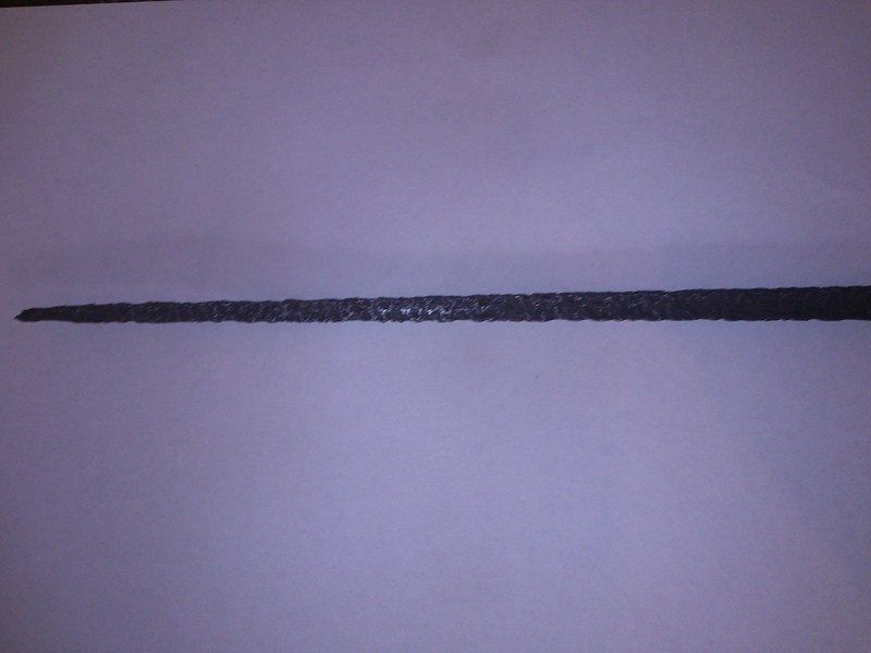

  5. харьковский копач
    харьковский копач Reichsmarschall
    88
    171
    5.481
    Харьков
    Чистил электролизом, на мой взгляд получилось не плохо, кнопка работает как новая.:)
    P.s Извеняюсьза за качество фото, с телефона.
  6. svk063
    svk063 Stabsfeldwebel
    1.382
    Россия Самара
    Штыковую трубку внутри надо почистить, обмотать пруток или полоску нержавейки пластиковой сеткой и в электролиз, потом металлическим ёршиком.
