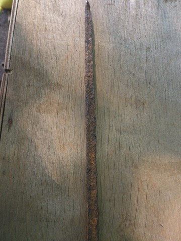

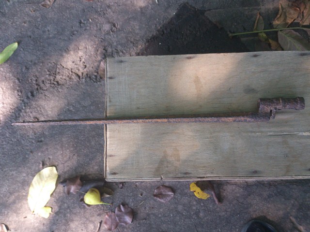

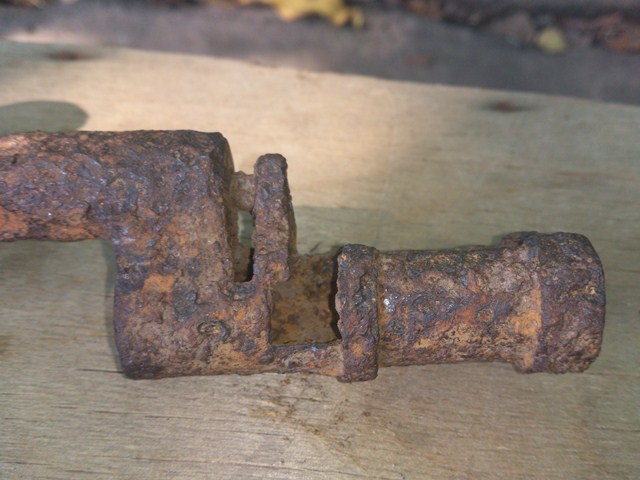

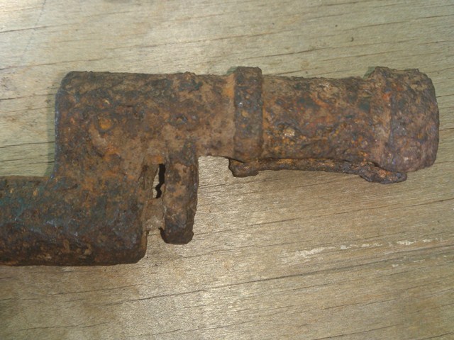

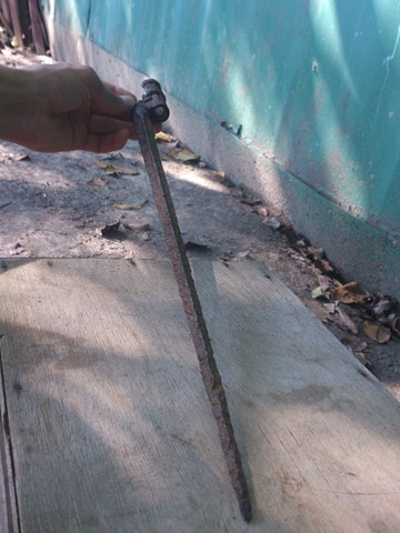

    Камрады как лучше почистить мосинский штык, электролиз ему ненавредит?:beer:

    В лимонну або щавлеву кислоту.
  4. lok185
    lok185 Stabsgefreiter
    537
    Location:
    BRD
    ему уже ничего неповредит.Электролиз,уксус 5%,лимонка,щавелька.Я ножики чистил щавелькой,нудная работа,но самая безобидная.

    Всем спасибо, буду чистить.

    В уксус его, а затем хорошо промыть водой.

    Боюсь что если на долго в уксус,то он может навредить.

    У меня лежал трое суток в неразведенной уксусной эссенции, ржа вся ушла, металл стал темно-серым, после промывка в воде и протирка маслом и все нормально. Никакого вреда.

    У меня в уксусе обычном ржавый нож превратился в папиросную бумагу.

    Электролиз-идеальный вариант.Передержать невозможно,чистится до живого металла,агрессивные кислоты и др.вредные вещества не используютя.Короче одни плюсы этого метода и не одного минуса.Для примера - http://reibert.info/forum/showthread.php?t=290517 я чистил лопатку.

    А наводораживание?

    Ну наводораживание в данном случае я думаю не особо повредит.Ведь наводораживание стали-это уменьшение её пластичности и характеристик на скручивание и перегиб.Так что если с этим штыком не ходить в рукопашную,а поставить его на полку,то наводораживанием можно пренебречь.

    Cколько чистил уксусом детали - никогда чистый металл не был поврежден. Детали лежали по несколько суток кряду, пули, представлвшие из себя комок ржавчины только так и очищал, на отстрелянных пулях ржавление идет в первую очередь по нарезам, там металл уходит после кислочивания весь, до сердечника. Уходит ржавчина, если она составляет большую часть детали, то конечно она превращается в решето.

    Всем спасибо, буду чистить электролизом, он для меня привычней чем уксус.

    Я такие "иголки" чистил с помощью дрели и металлической насадки на высоких оборотах, кнопку нагревал или ВД, а затем в мин. маслице.

    Так я и не спорю, этому штыку уже мало что сможет навредить. Я, например, с ним бы вообще не заморачивался. Это был всего лишь комментарий вот к этой фразе:
    Минус всё-таки есть ;)

    ". Я, например, с ним бы вообще не заморачивался"- не согласен.Приобретение опыта в реставрировании-нужное дело:)
    " Минус всё-таки есть ;)[/QUOTE]"
    согласен:)

    очень пыльный метод

    зато быстро и если штык не совсем убитый, то 20-30 минут и выкладывай фото.
    если реставрируешь копанину лимонкой, то значит раковины. Кислота выест до твердого и это не всегда красиво, а щетка или насадка уберет всю "труху", вд или мин. масло остановят процесс коррозии и вообще я думал нам то пыли боятся...... :):):):smile_12:
