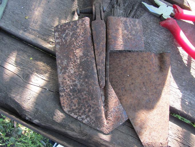

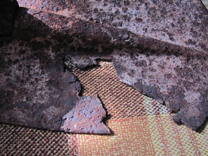

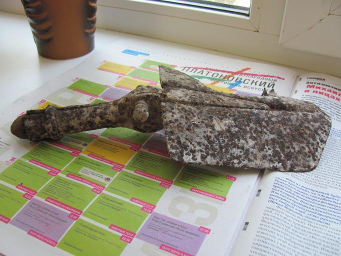

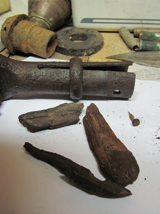

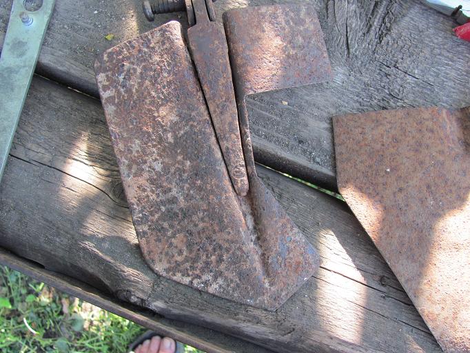

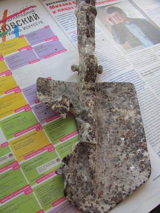

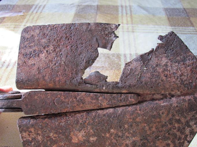

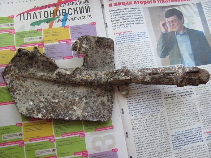

    Итак: копаный исходник.Имеем:осколочная пробоина с рваными лепестками,остатки черенка. Обжимное кольцо закисло,шарнир закис,штифт-фиксатор не двигается,пружина закисла .
  4. HOLTOFF
    HOLTOFF Feldwebel
    Beiträge:
    572
    Ort:
    воронеж
    С помощью WDшки удается сдвинуть обжимное кольцо.Затем удалил шуруп и остатки черенка

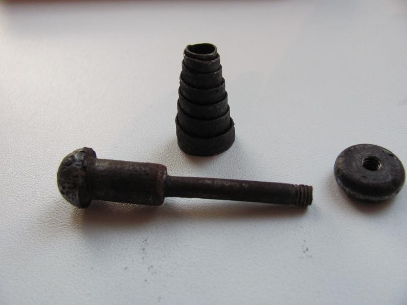

    Этим же чудным средством обрабатываем шарнир и штифт фиксатора с пружиной и гайкой. Потихоньку расшатывая,что-бы не сломать штифт,удается открутить гайку и снять пружину

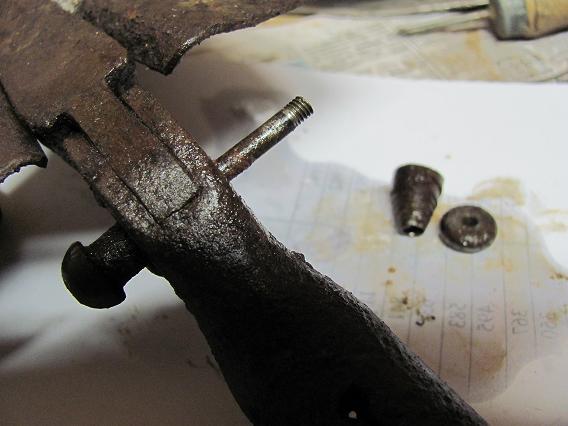

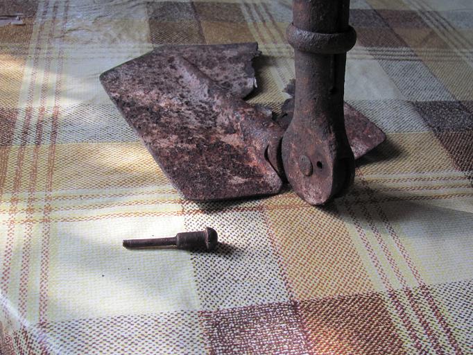

    Штифт закис намертво,шарнир не двигается,но огонь,вода и пластиковые трубы творят чудеса
    1 Person gefällt das.
  7. HOLTOFF
    HOLTOFF Feldwebel
    Beiträge:
    572
    Ort:
    воронеж
    В результате этих нехитрых манипуляций извлекаем штифт-фиксатор и разрабатываем шарнир лопаты .Детали фиксатора.На удивление пружина оказалась очень бодрой.

    Далее немного прогрев,выпрямляем лепестки пробоины
  9. HOLTOFF
    HOLTOFF Feldwebel
    Beiträge:
    572
    Ort:
    воронеж

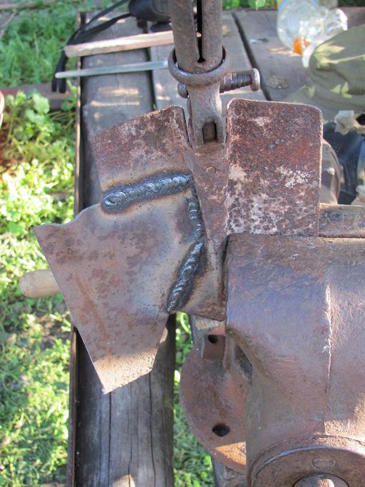

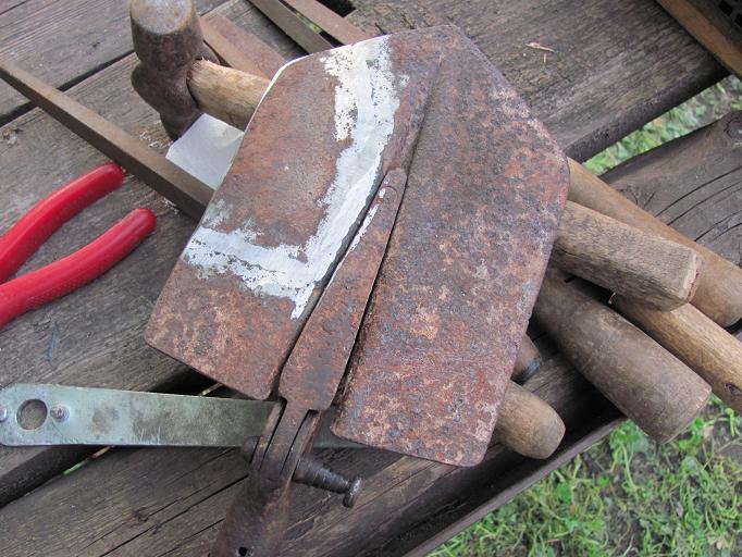

    Далее ровняем края пробоины и подбираем латку по размеру.Идеально подошел кусок обычной лопаты такой-же степени заржавленности
  10. HOLTOFF
    HOLTOFF Feldwebel
    Beiträge:
    572
    Ort:
    воронеж

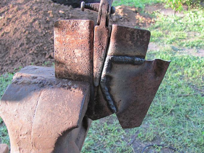

    варим
  11. HOLTOFF
    HOLTOFF Feldwebel
    Beiträge:
    572
    Ort:
    воронеж
    Отрезаем лишнее и зачищаем швы

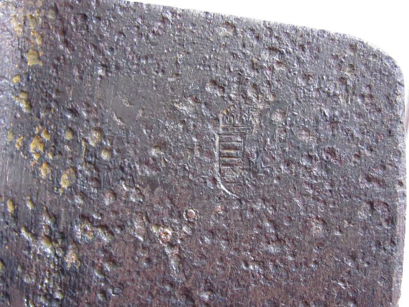

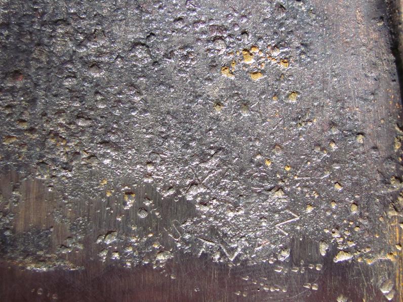

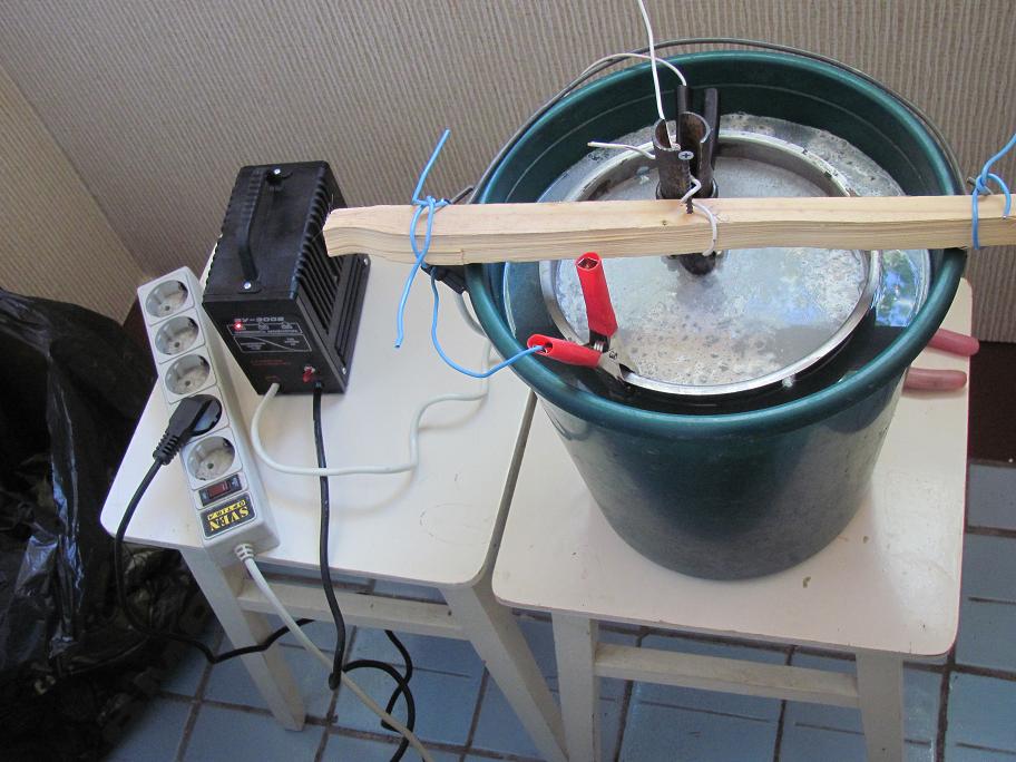

    далее чистка методом электролиза
  13. HOLTOFF
    HOLTOFF Feldwebel
    Beiträge:
    572
    Ort:
    воронеж
    после электролиза обнаруживаем клейма и венгерский герб
    2 Person(en) gefällt das.

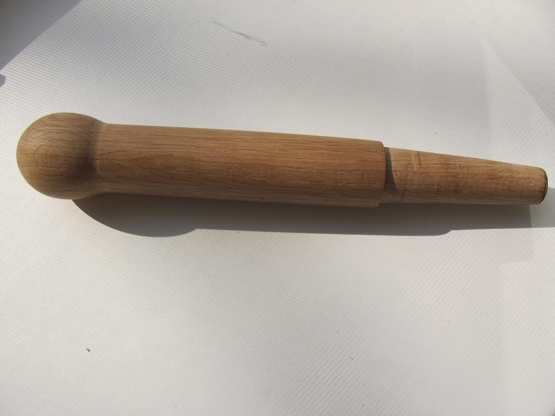

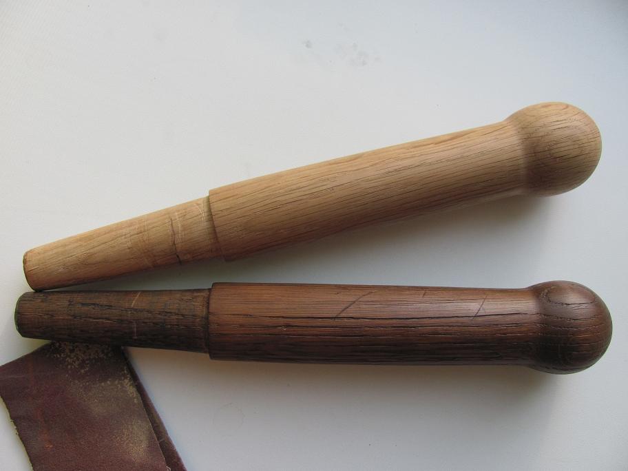

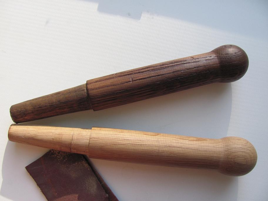

    Процесс электролиза довольно длительный,в это время изготавливаем по размерам черенок. Так как новый черенок блестит как мои глаза,его пришлось немного состарить и нанести антуражные сколы и царапины.Для этого очень подходят отвертки,шило,гвозди.За неимением инструмента можно зубами-своими или соседа

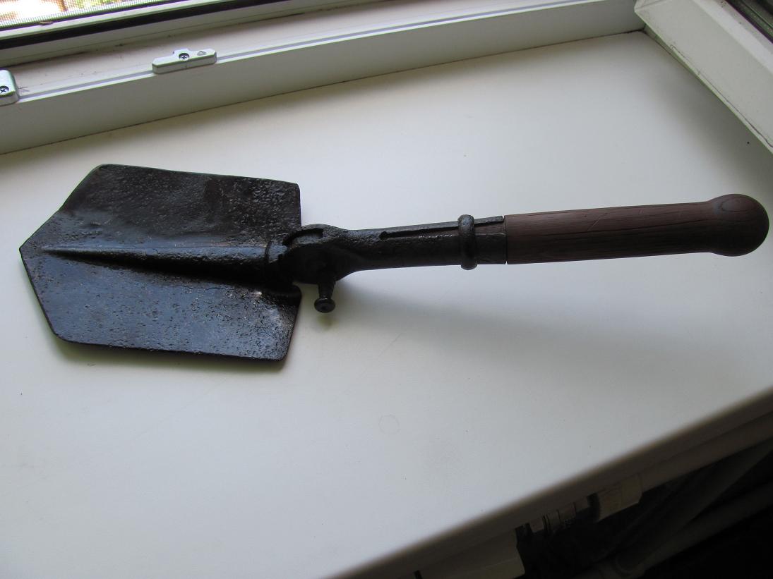

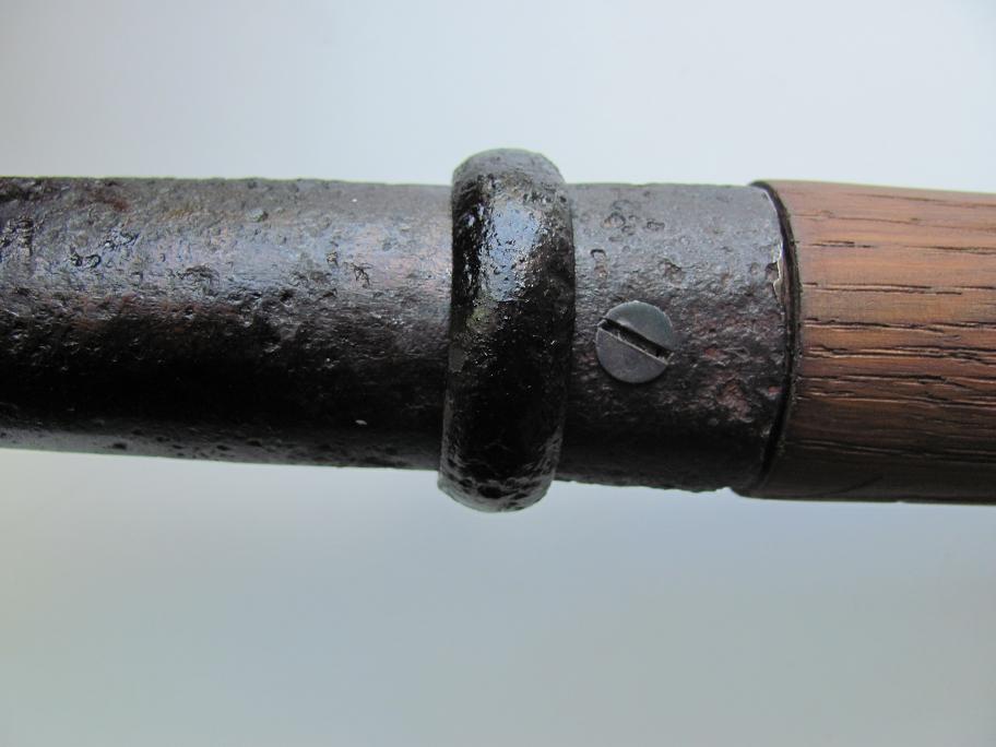

    воронеж

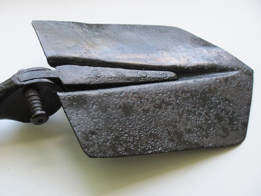

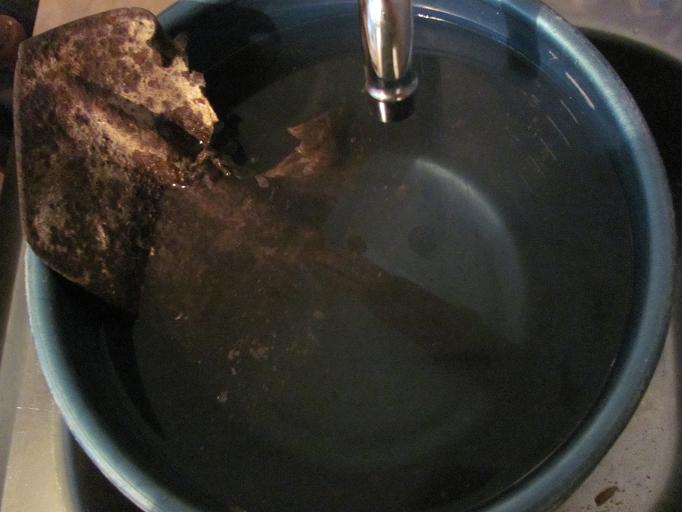

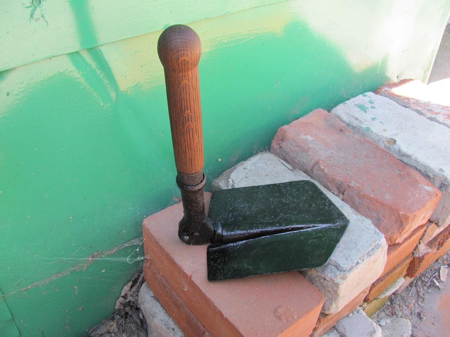

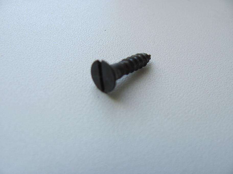

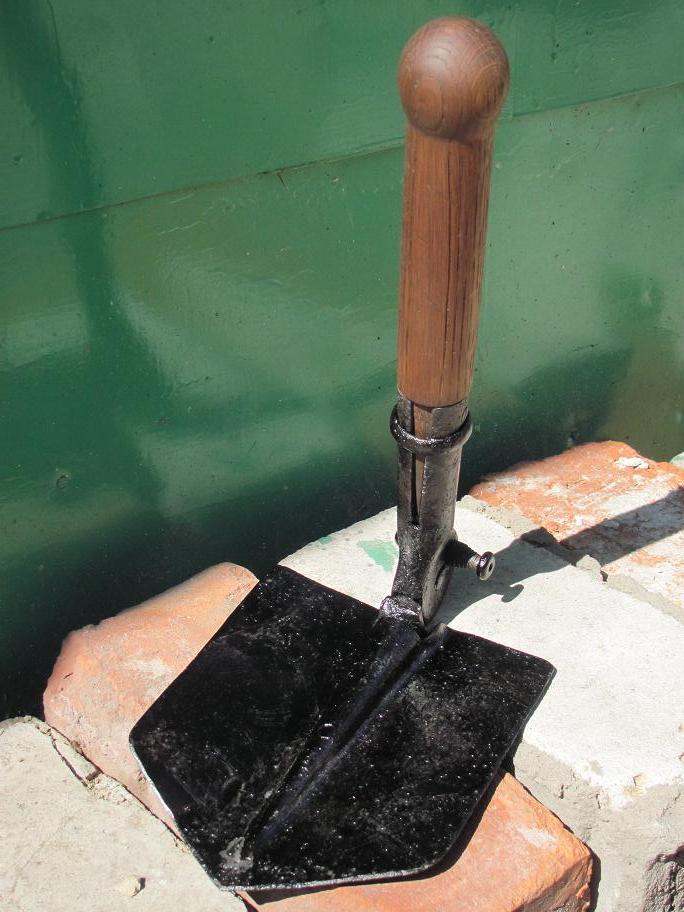

    Черенок готов.И тут передо мной встал вопрос о дальнейшем покрытии штыка лопаты.Решил воронить.Рыл интернет в поисках рецепта.Миллион вариантов.Но одни сильно замудренные,другие применяют ядовитые химикалии,третьи дороги в финансовом плане.И тут любимая супруга просит что-бы я почистил сковороду.В процессе чистки я понял,как трудно удалить "воронение" после подсолнечного масла и решил применить этот метод к своей лопате.Заодно заворонил и шуруп.
  17. HOLTOFF
    HOLTOFF Feldwebel
    Beiträge:
    572
    Ort:
    воронеж

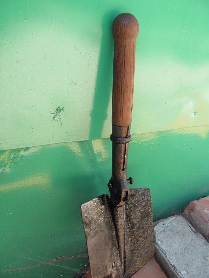

    Соединяем три элемента -черенок,шуруп и штык лопаты в единое целое

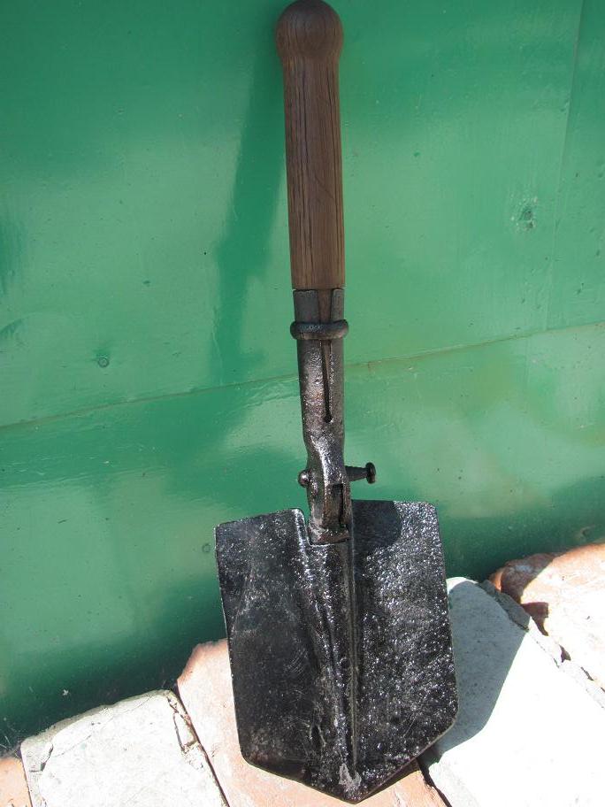

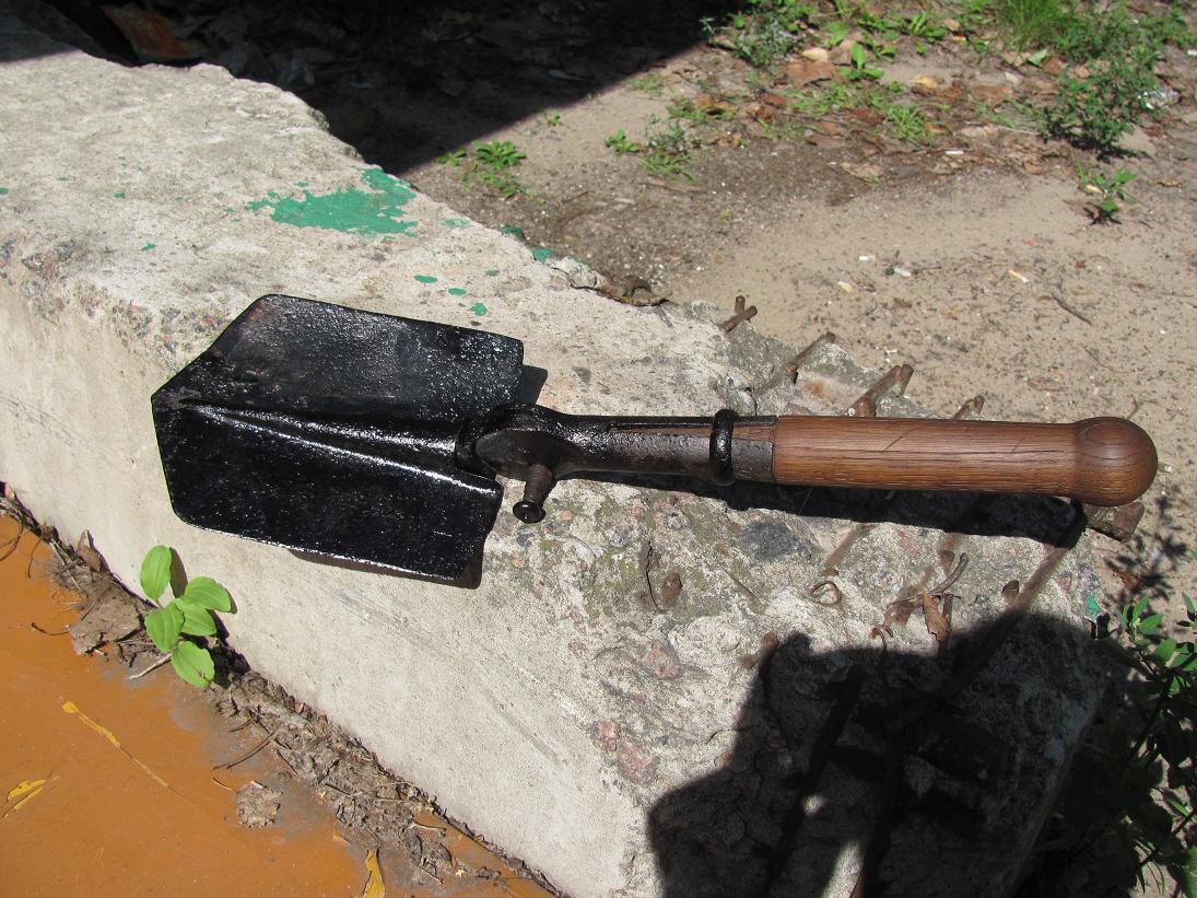

  18. HOLTOFF
    HOLTOFF Feldwebel
    Beiträge:
    572
    Ort:
    воронеж
    И вот результат .Для подстаривания воронения можно немного потереть его песочком или просто не мудрствуя лукаво отрыть окопчик в полный профиль. :D
  19. HOLTOFF
    HOLTOFF Feldwebel
    Beiträge:
    572
    Ort:
    воронеж
    Жду ваших отзывов,замечаний и предложений.Буду благодарен за любую информацию по лопате,клеймам,производителям.Так же приобрету чехол для неё.С уважением.
