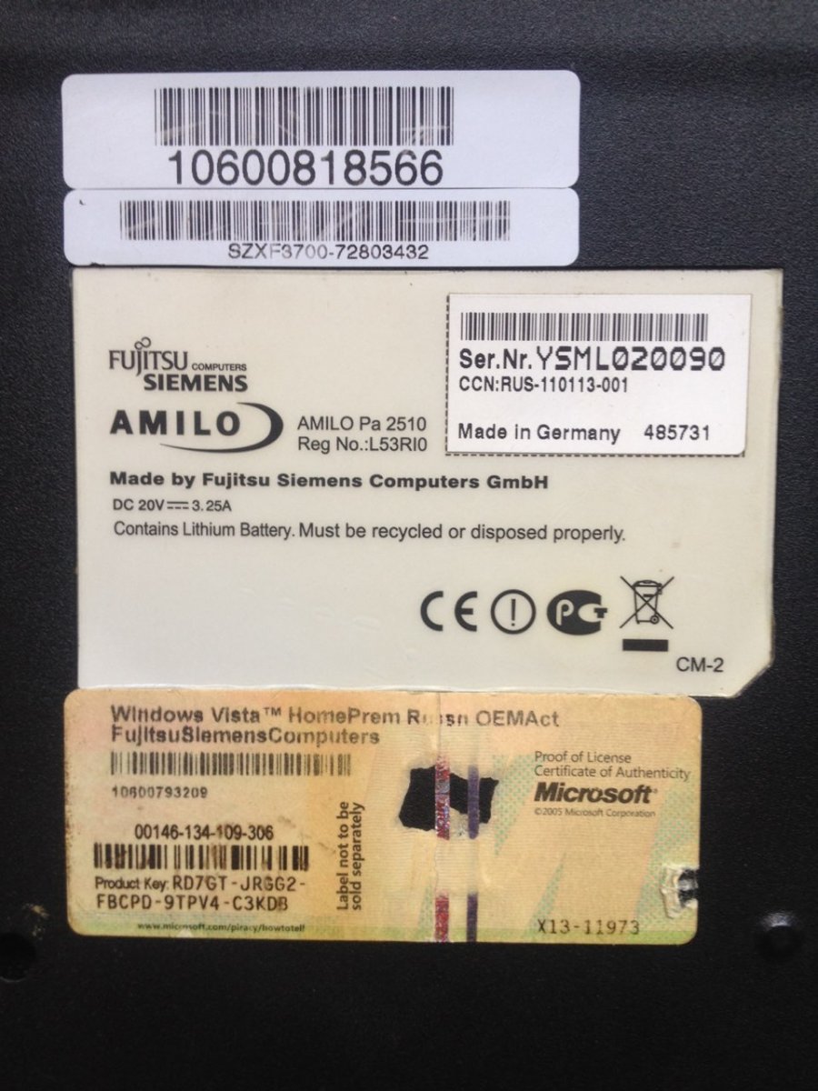

    А все начиння, у тому "фуджiтcу-сiменс" з горделивим написом "мэйд iн чайна" i ця хфiрма припинила
    iснування у 2009 роцi.
