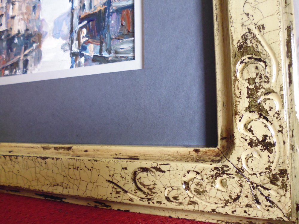

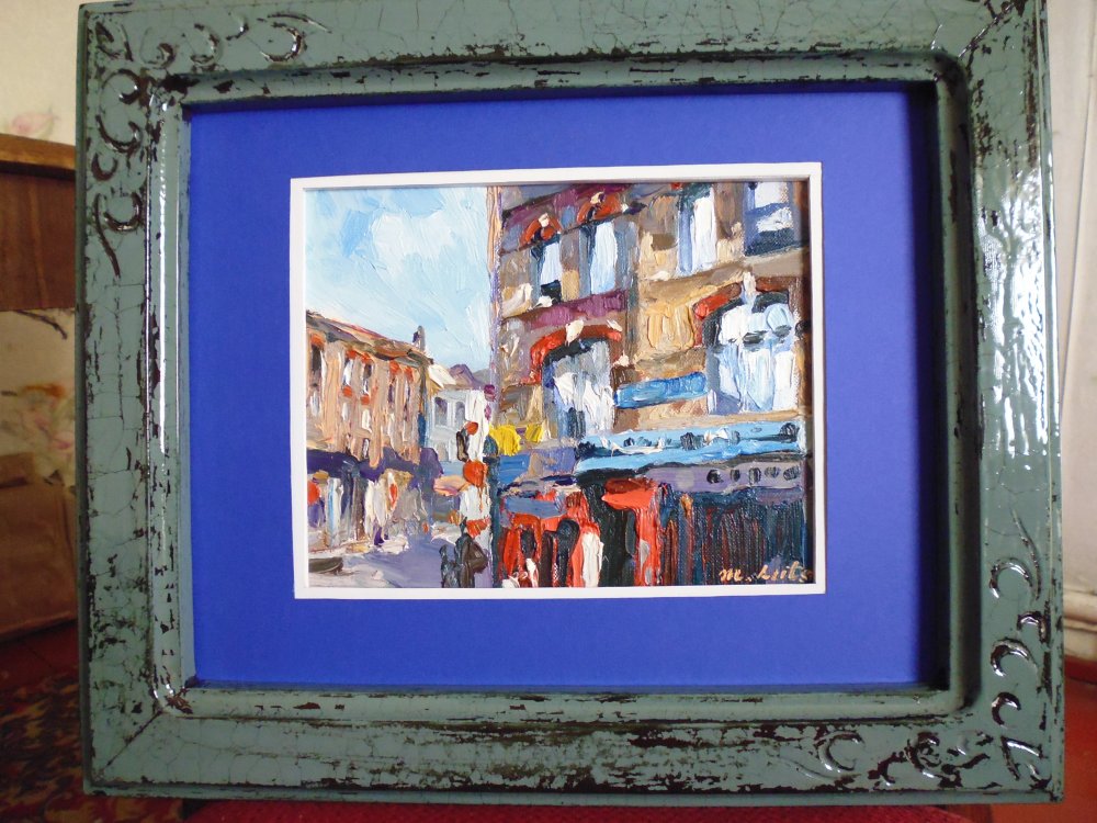

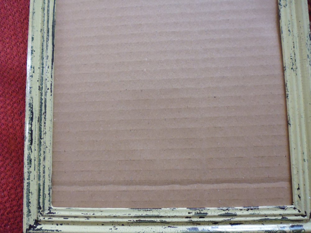

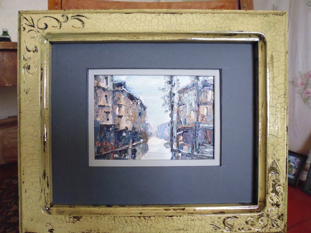

    Добрый день. Тема не о реставрации как таковой, но многие спрашивают как старить дерево, вот поделюсь своим результатом. Написал несколько картин, стал вопрос в какие рамы их поставить. Заказал рамы, но пришли с узором, а я просил без, вот и решил что то сделать чтобы его стало меньше видно, подумал состарить, ну что получилось смотрите на фото. Правда, цвет камера искажает, делает как бы пластмассовым, это не так. Ну вот были рамы, просто светлое чистое дерево, береза, а стали:

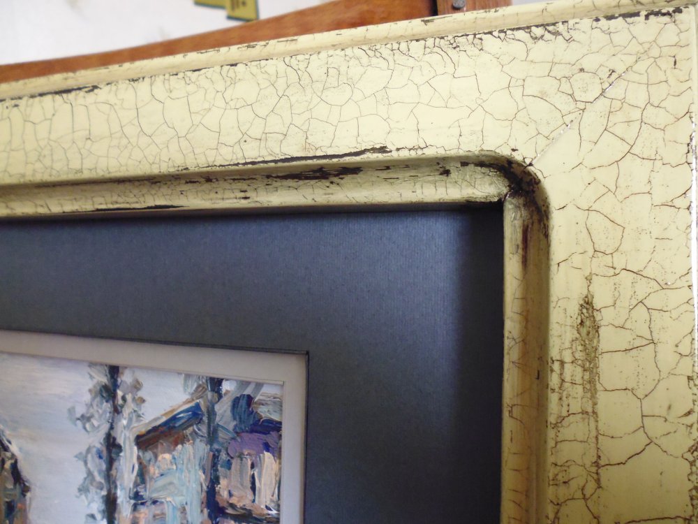

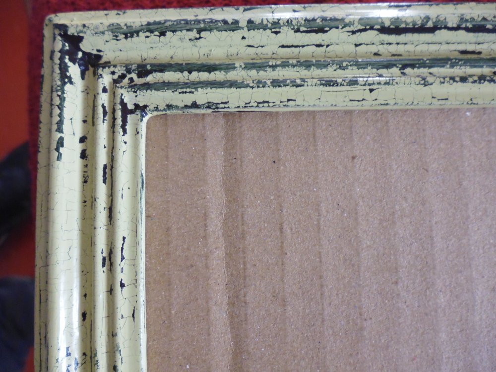

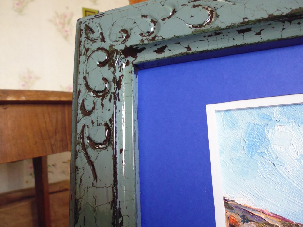

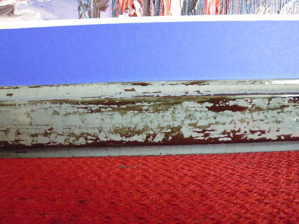

    Ещу пару фото

    очень здорово - реалистично, но возник вопрос:"как делали трещина на краске?"

    Нет, рамы новые абсолютно, им пару недель. Хочу выложить все подробно, но сообщения не отображаются. Попробую вечером

    В худ.салоне купил спец средство. На чистые рамы нанес около шести-семи слоев алкидной краски, как высохло, на них нанес спец средство, особым способом, после высыхания появились трещины, в них я втер масляную темную...

    ...краску, как она высохла, все смыл мылом, это дало трещины. НО! Все потертости и сколы, я нарисовал от руки. В живую этого совсем не видно, и если не смотреть внутрь рамы, и не скажеш, что она новая, я ее в середине октября только забрал из мастерской;)

    А старить на улице не рекомендую, так как в доме потом и цвести будет, и грибки, и все что угодно, дерево гнить начнет, а так оно абсолютно новым и остается.

    На канале " Уадьба " была такая тема " состаривание рамок ", средство из художественного магазина называлось кракелюрный лак , техника применения описывалась как у автора темы , в сети можно поискать кракелюрный лак .

    Да, именно он. Покупал по цене 60 грн./ 80 гр., но такие кроккелюры можно получить и подручными средствами: акриловым лаком или ПВА.

    Наносите на поверхность акриловый лак или ПВА, сразу же сушите феном, горячим, как высохнет втираете в трещины масляную краску, как высохнет она, клей/лак смыть водой. Закрепить покрывным лаком, алкидным.

    Еще можно применить лак "Цапо(у)н", тоже дает интересный эфект, фото позже дам, а гвоздями разного диаметра можно сделать дырки от шешели, или нарисовать от руки. Да, темные рамы, из синей пластмассы на самом деле, это теперь они орех напоминают:)
