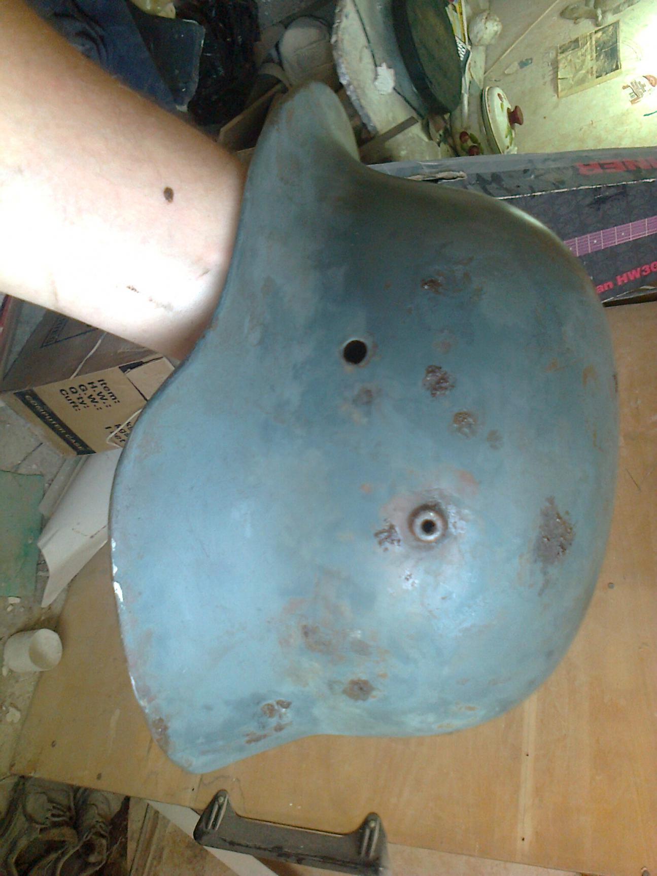

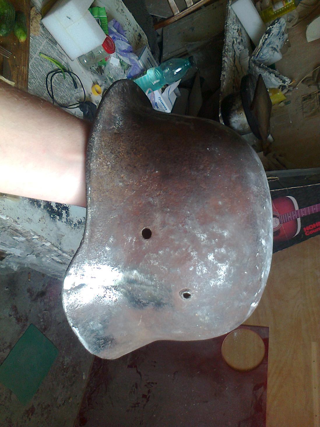

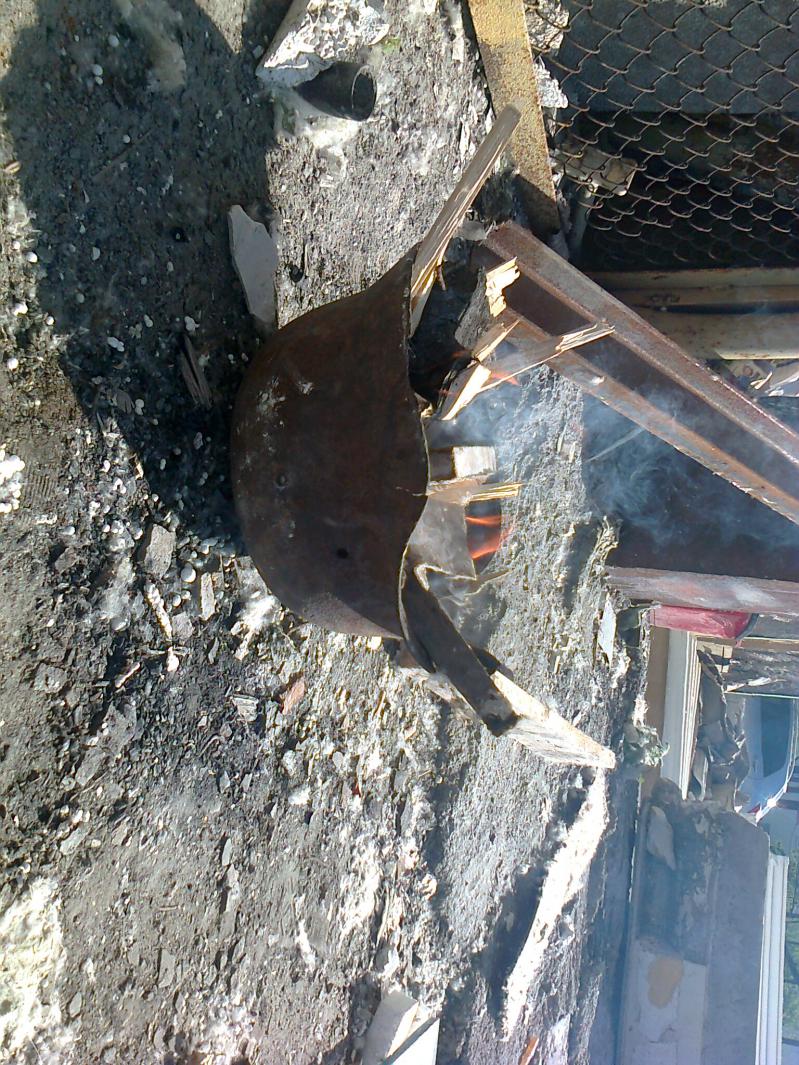

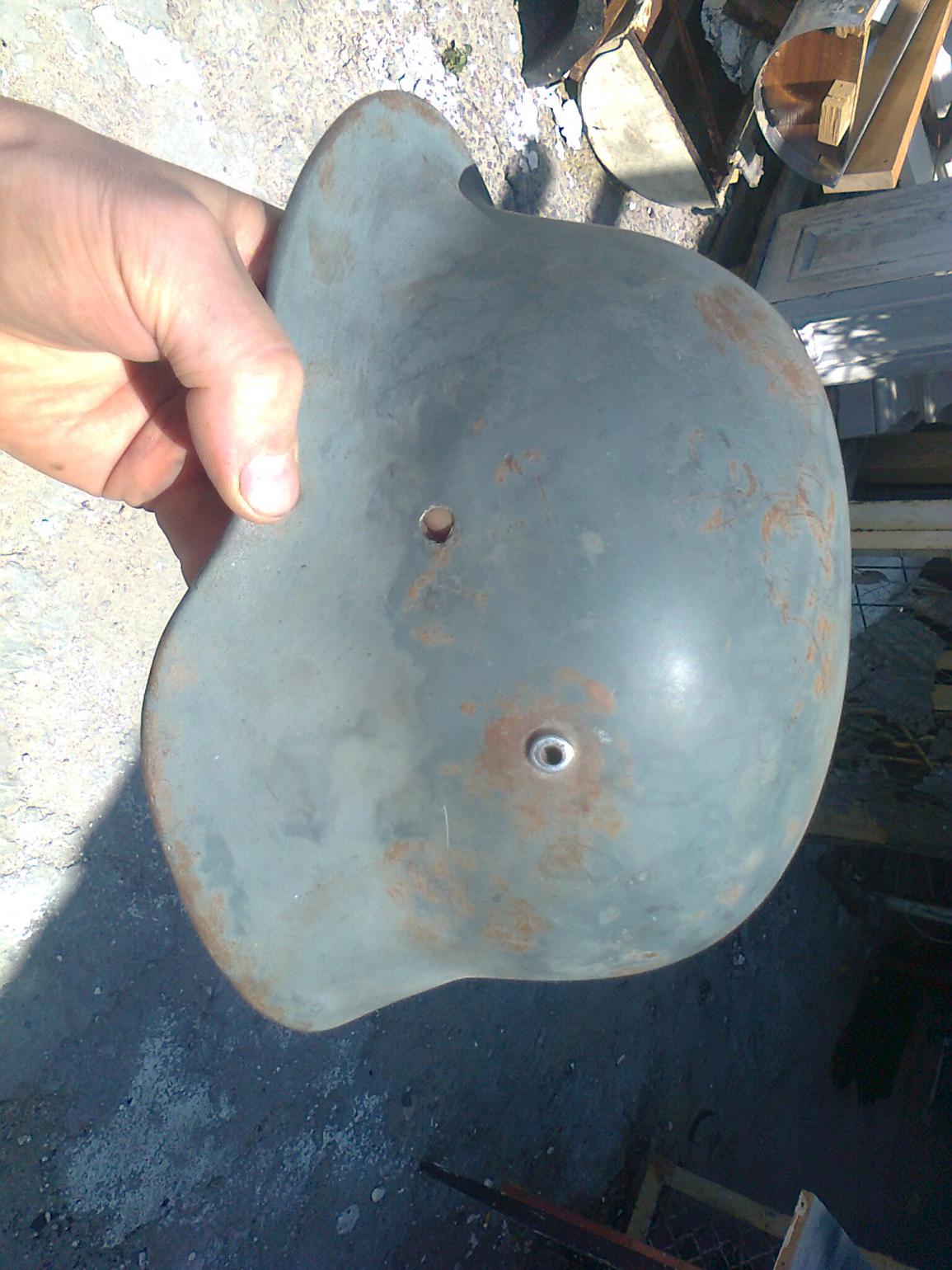

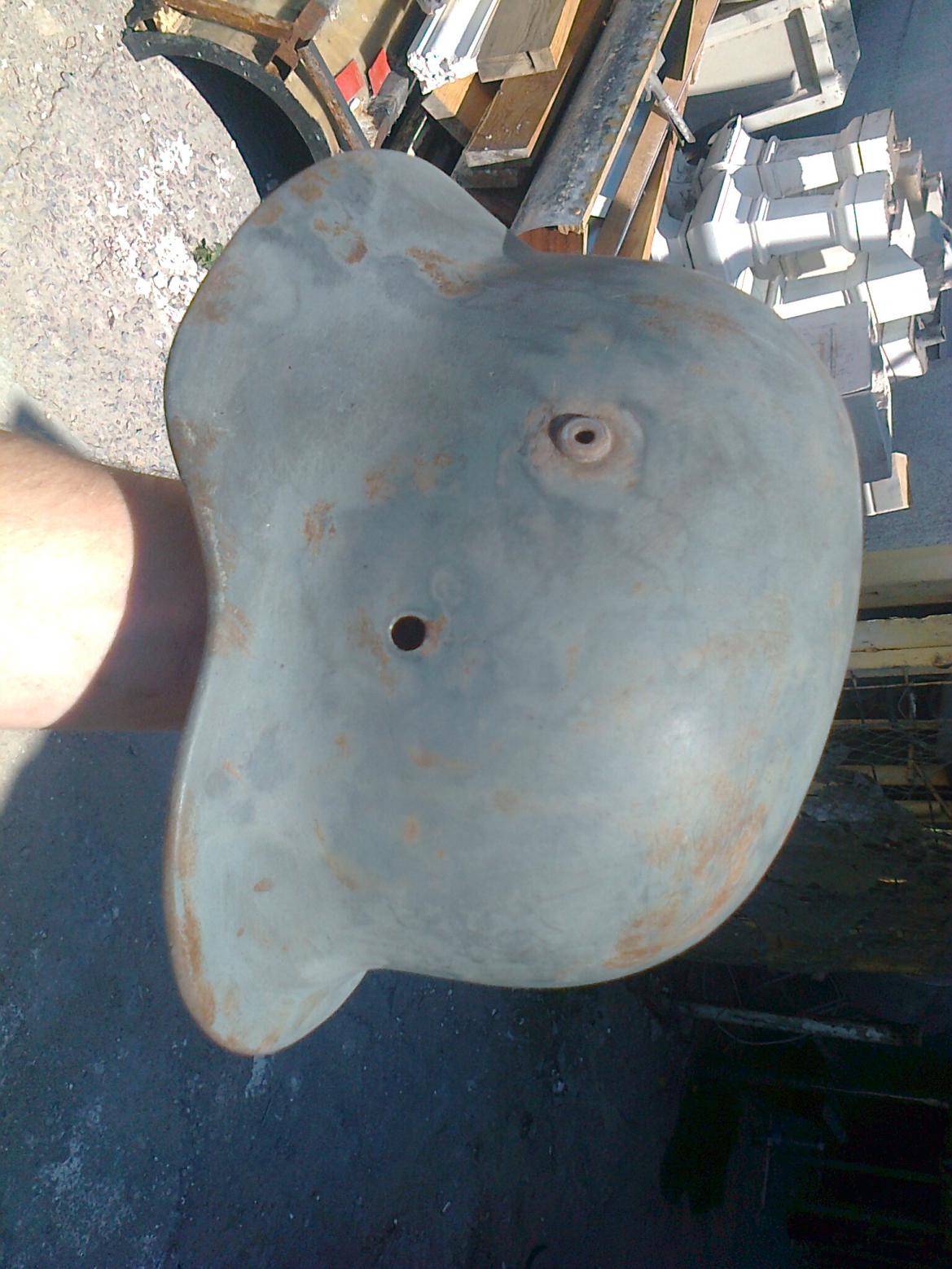

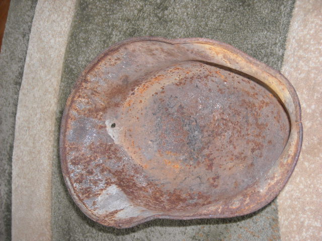

    Приветствую! Вобщем приобрел я мятый треснутый но крепкий трупик 35тки,и проникся я жалостью к деньгам потраченым,ай думаю возстановлю и начал в ней костры жеч.рихтовать на наковальне,розпирать домкратом и тд,ну вот пока так.

  3. Masim
    Masim Obergefreiter
    322
    Украина, Житомирская обл.

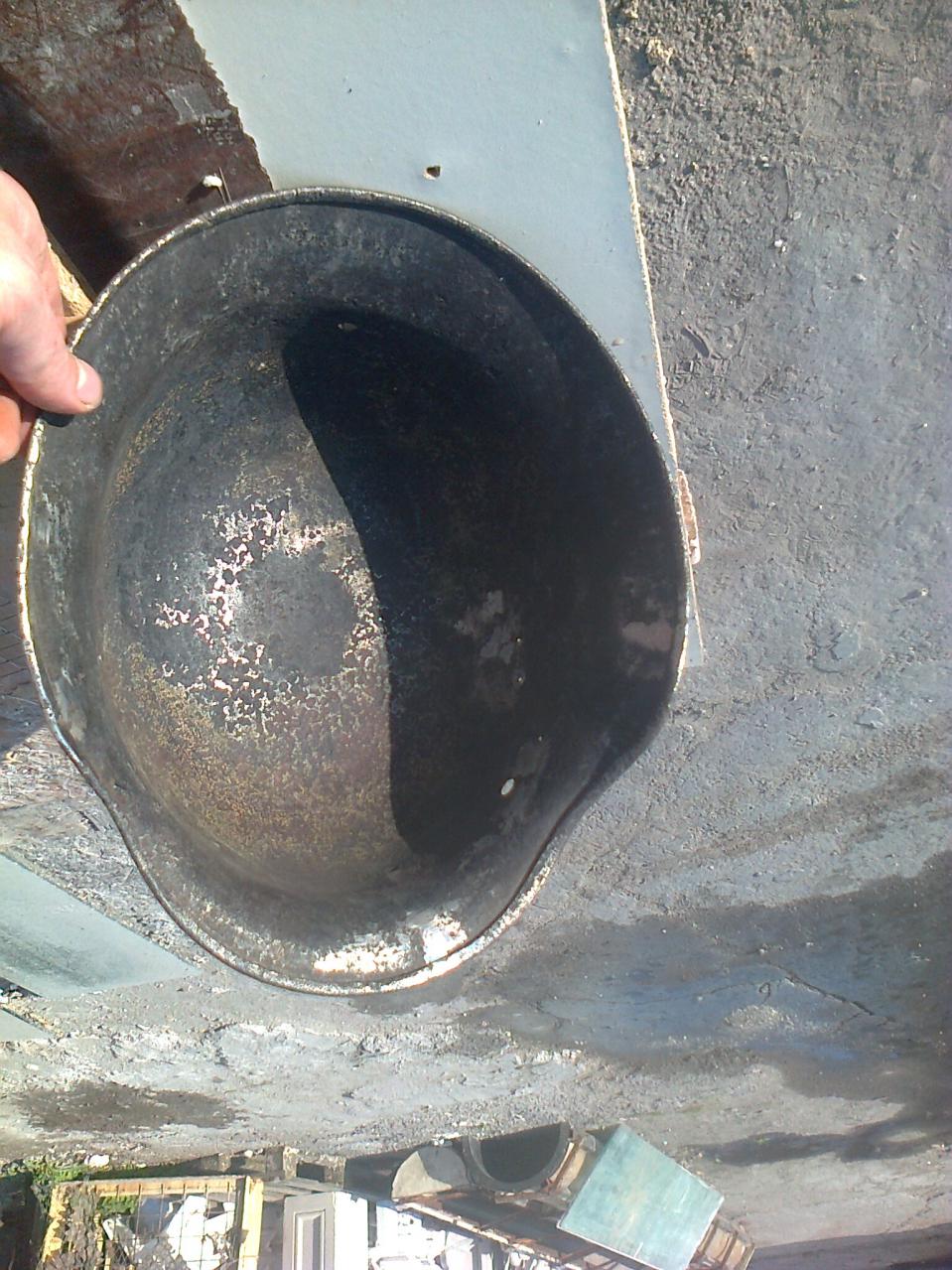

    Робота очень хороша, реставрируйте далее, заваривайте сваркой трещини, и очищайте от ржавчини...

  6. Халмет
    Халмет Stabsgefreiter
    329
    Bayern,Ukraine.
    Все идет на отлично! молодец камрад!
    теперь только отчистить полностью от ржавчины обработать антикорозийкой, и шпаклевать ну потом отполировать и красить!

  8. Віталій ЛІК
    Віталій ЛІК Stabsfeldwebel
    18
    2.333
    Stаnіsłаwów

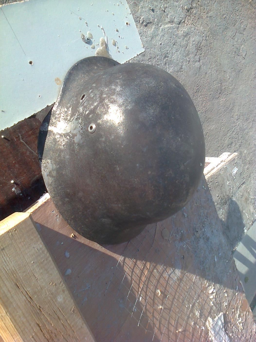

    Класно вийшло!Рівняли без нагріву?
  9. трамбиоли
    трамбиоли Leutnant
    2.086
    Цюрупинск Украина
    Да он вроде ответил еще в первом посте...........
  10. Uugi
    Uugi Stabsgefreiter
    295
    Ukraine
    да, грел,набросал дров,дождался углей и роздувал угли из компрессора,вобщем до красна,потом розпирал руками,домкратом полностью доровнял после сварки когда она цельность приняла ибо до этого пружинила и трещины розходилис ну во гдето так

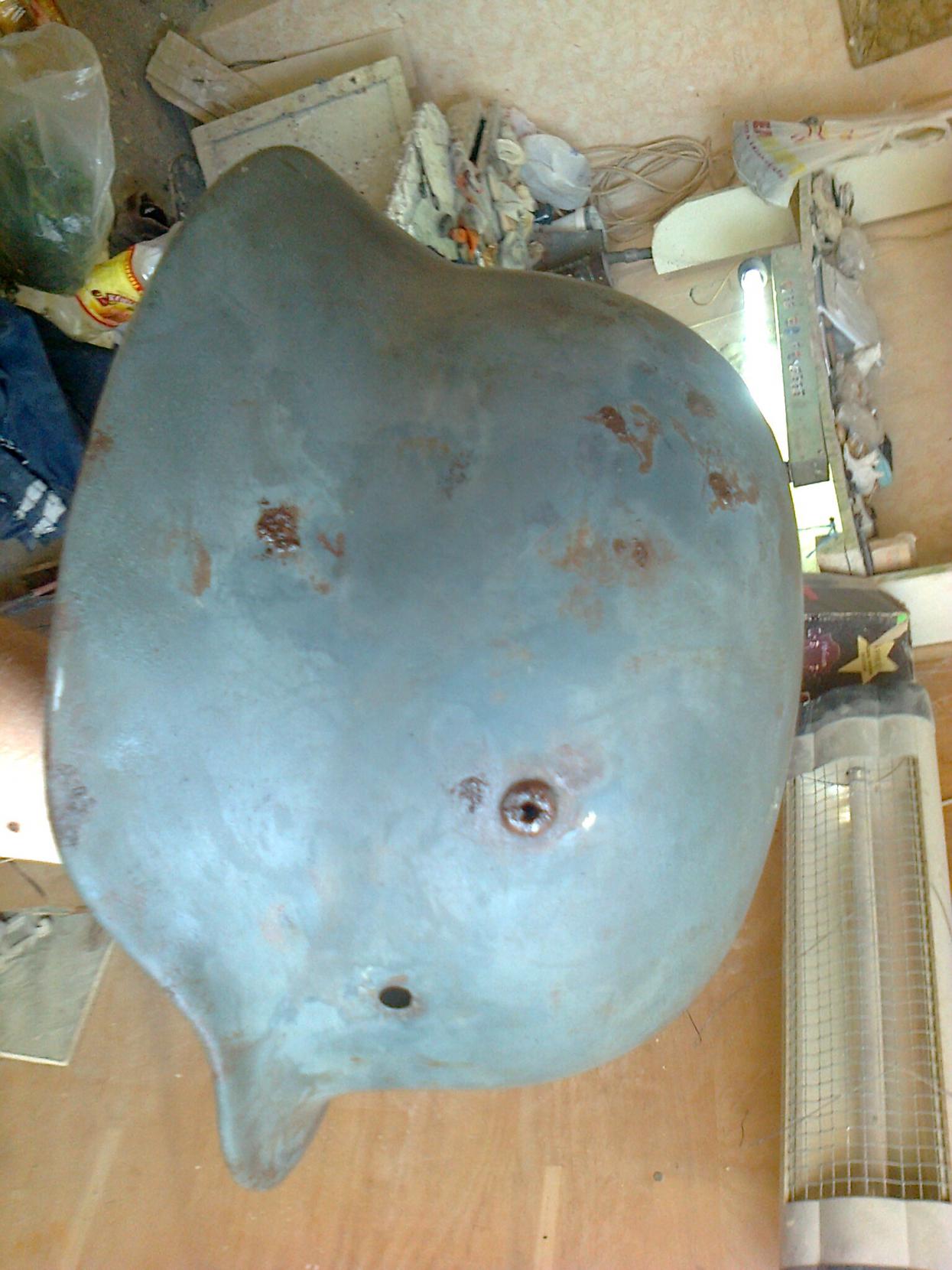

  11. Uugi
    Uugi Stabsgefreiter
    295
    Ukraine

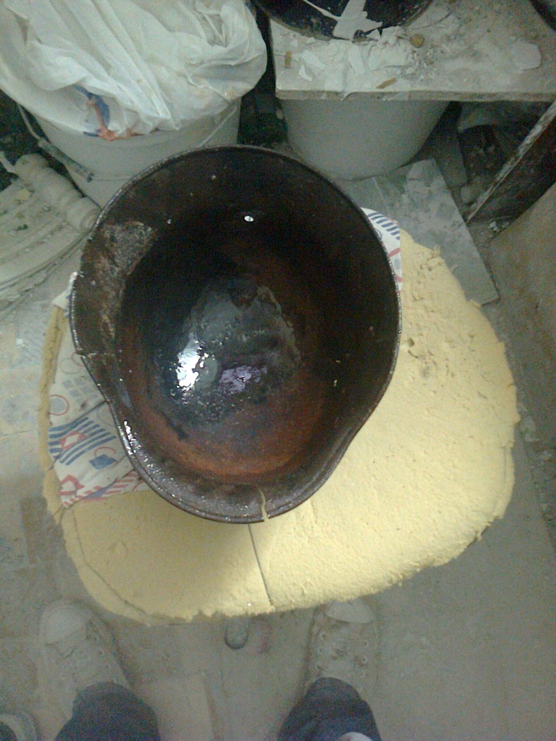

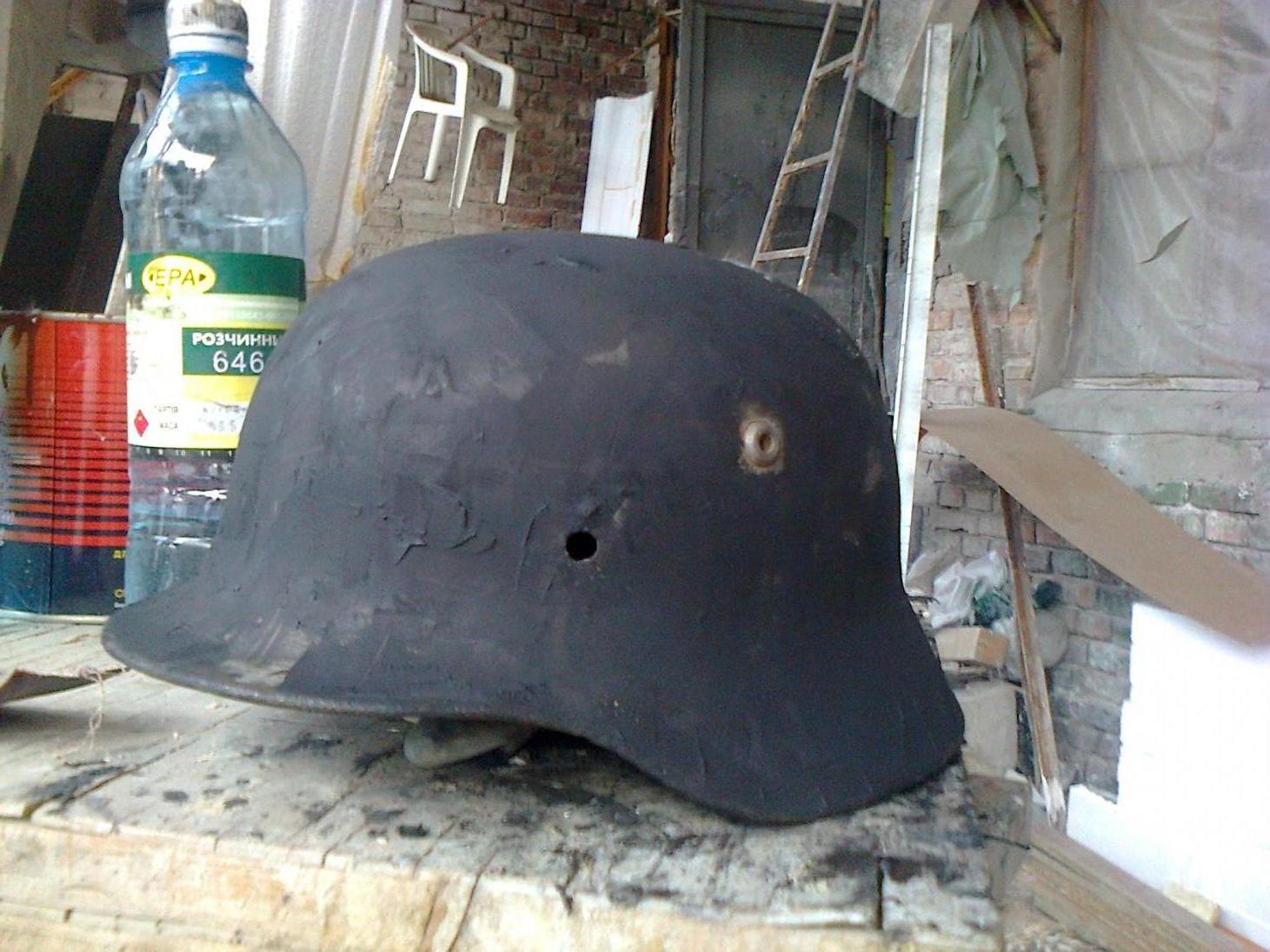

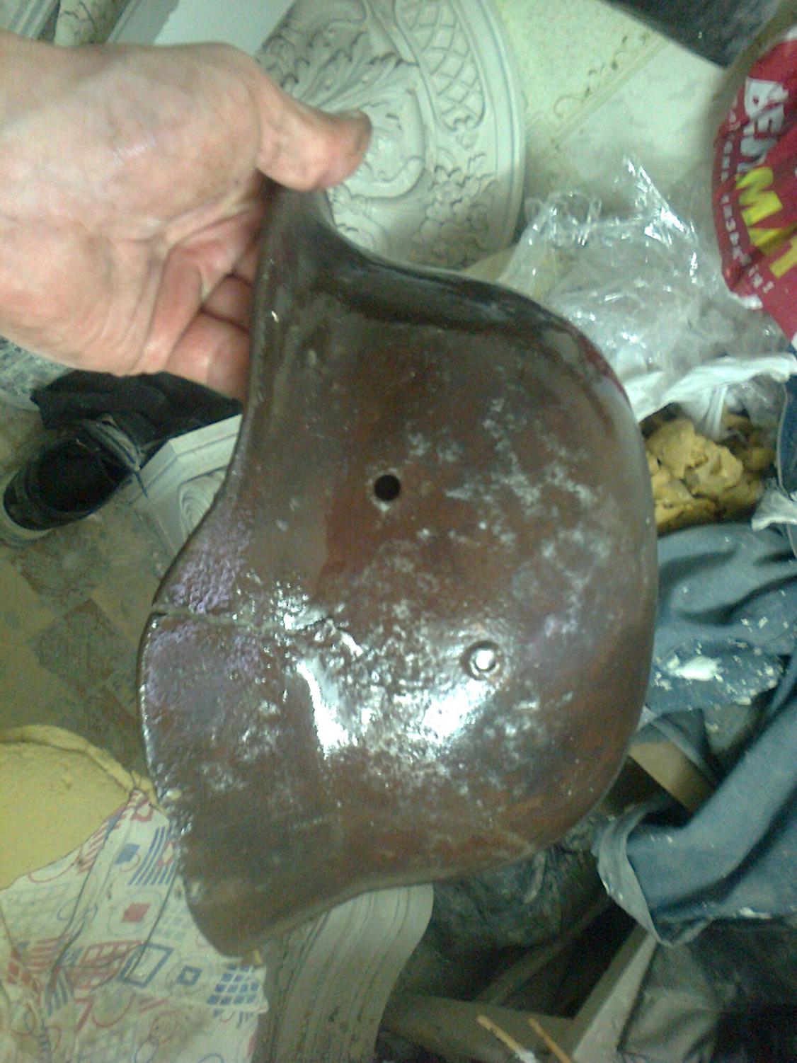

    Начал шпаклевать
  12. F.O.Mozer
    F.O.Mozer Stabsfeldwebel
    1.415
    Хорошо получилось! а что за чудо-шпаклевка такая?после нее можно и не красить:smile_12:
  13. Ser]I[
    Ser]I[ Feldwebel
    284
    Партизанский край
    Отлично поработали:smile_12:, вот только новые люверсы зря сразу поставили, надо было после грунтовки.
  14. Uugi
    Uugi Stabsgefreiter
    295
    Ukraine
    Спасибо! Да с люверсами поспешил,а шпакля эпоксидная новол я в нее краситель добавляю чорный порошковый.
  15. Polizei
    Polizei Stabsgefreiter
    16
    27
    396
    Чернігів, Україна
    Надо было грунтануть тонким слоем и дать как следует просохнуть перед шпатлевкой!(Если не пользовались преобразователем ржи).
  16. Uugi
    Uugi Stabsgefreiter
    295
    Ukraine
    Спасибо,а что дайот грунтовка перед шпаклей?
  17. Polizei
    16
    27
    396
    Чернігів, Україна
    Грунт обладает антикоррозийными свойствами в отличии от шпатлевки.

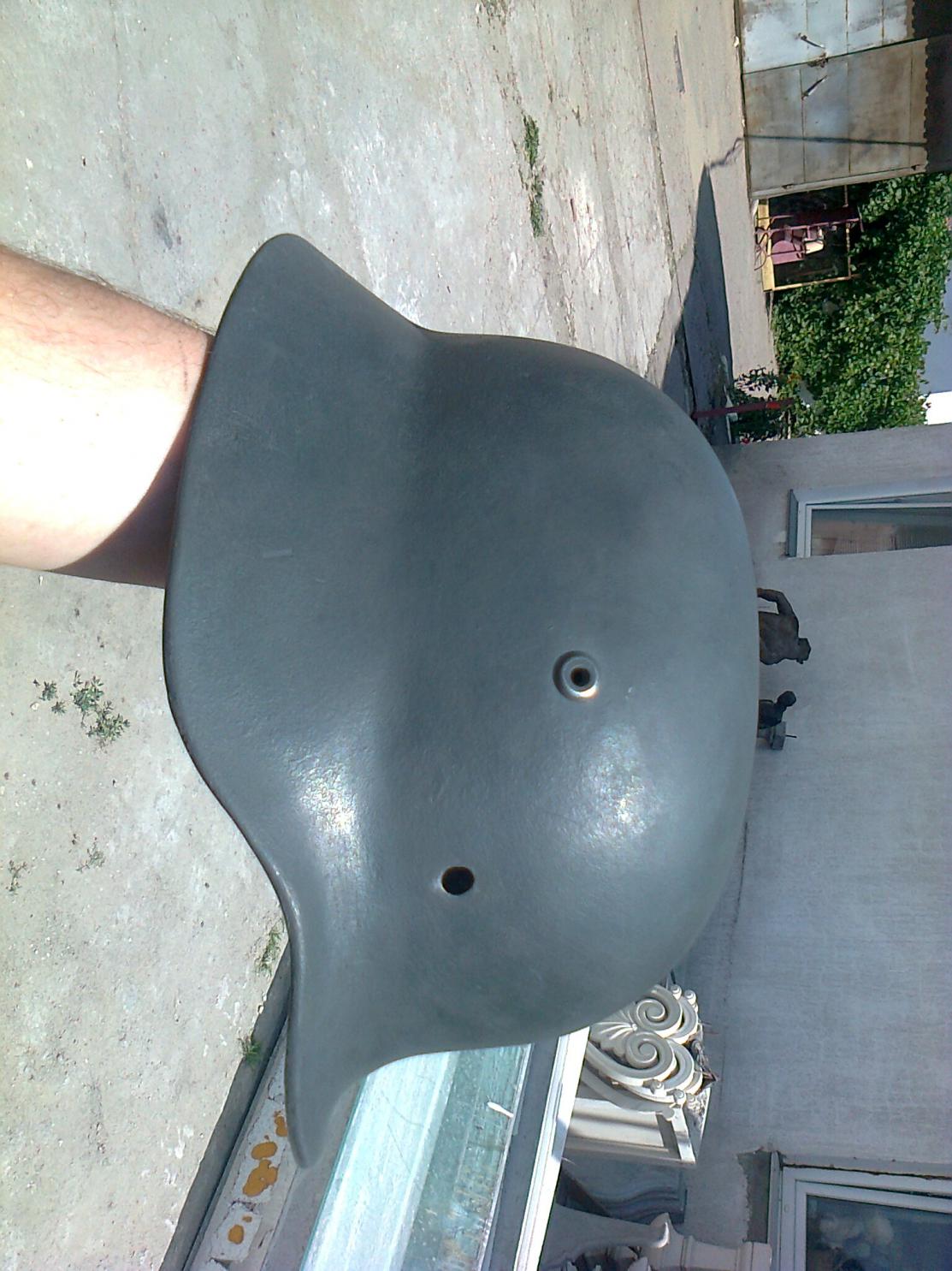

  18. Uugi
    Uugi Stabsgefreiter
    295
    Ukraine

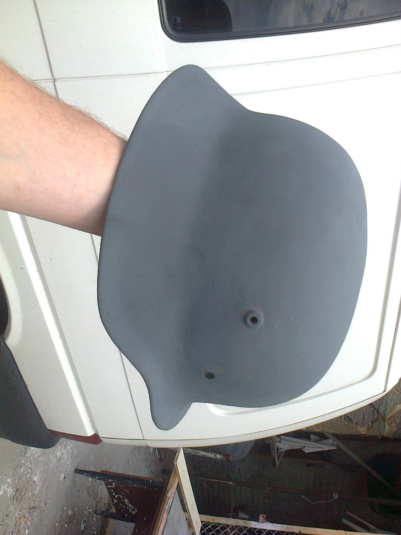

    Вот покрыл грунтовочно проявочным слоем,и офигел сколько ещо мелких волн,скажите можно шпаклевать и выводить поверх грунта или грунт стирать? И как цвет грунта близок к натуре? С ув
  19. Старий Похабич
    Старий Похабич Moderator
    7.521
    Бишівська Хунта
    Можно поверх грунта. Цвет для 35тки подходит.
  20. Polizei
    16
    27
    396
    Чернігів, Україна
    Чем меньше шпатлевки в конечном результате останеться на шлеме-тем лучше!!!Поверх грунта можно,но не надо делать налет шпатлевки,шпатля должна только перекрыть каверны и выйти в уровень с металлом,так что затирайте смело до металла 120 наждачкой,потом грунтанете в 2 слоя и перед покраской шлифоните под финиш грунтовку(этим избавитесь от мелких царапин и адгезия "краска-грунт" будет лучше).
  21. Polizei
    16
    27
    396
    Чернігів, Україна
    К натуре грунт не близок,близок к люфту))))))))Как для грунта пойдет,главное чтобы не был светлым или красным,а то если будет скол краски на шлеме,то бросается в глаза этот косяк.

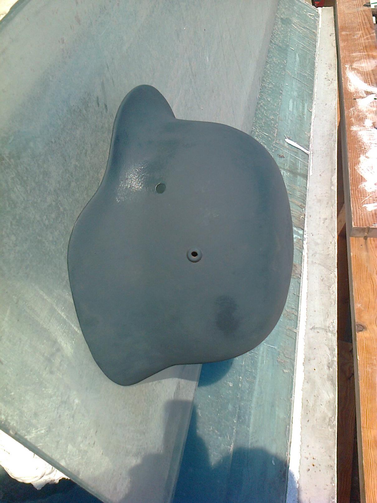

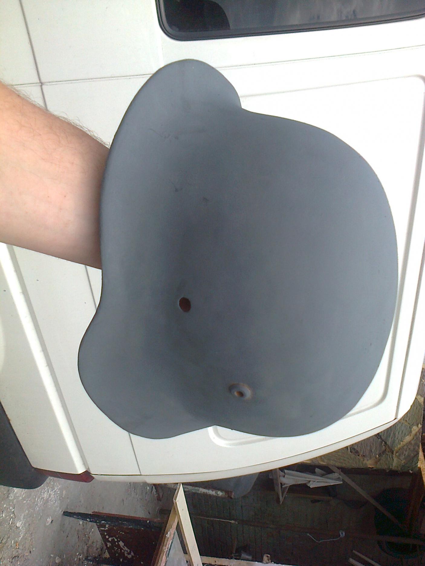

  22. Uugi
    Uugi Stabsgefreiter
    295
    Ukraine

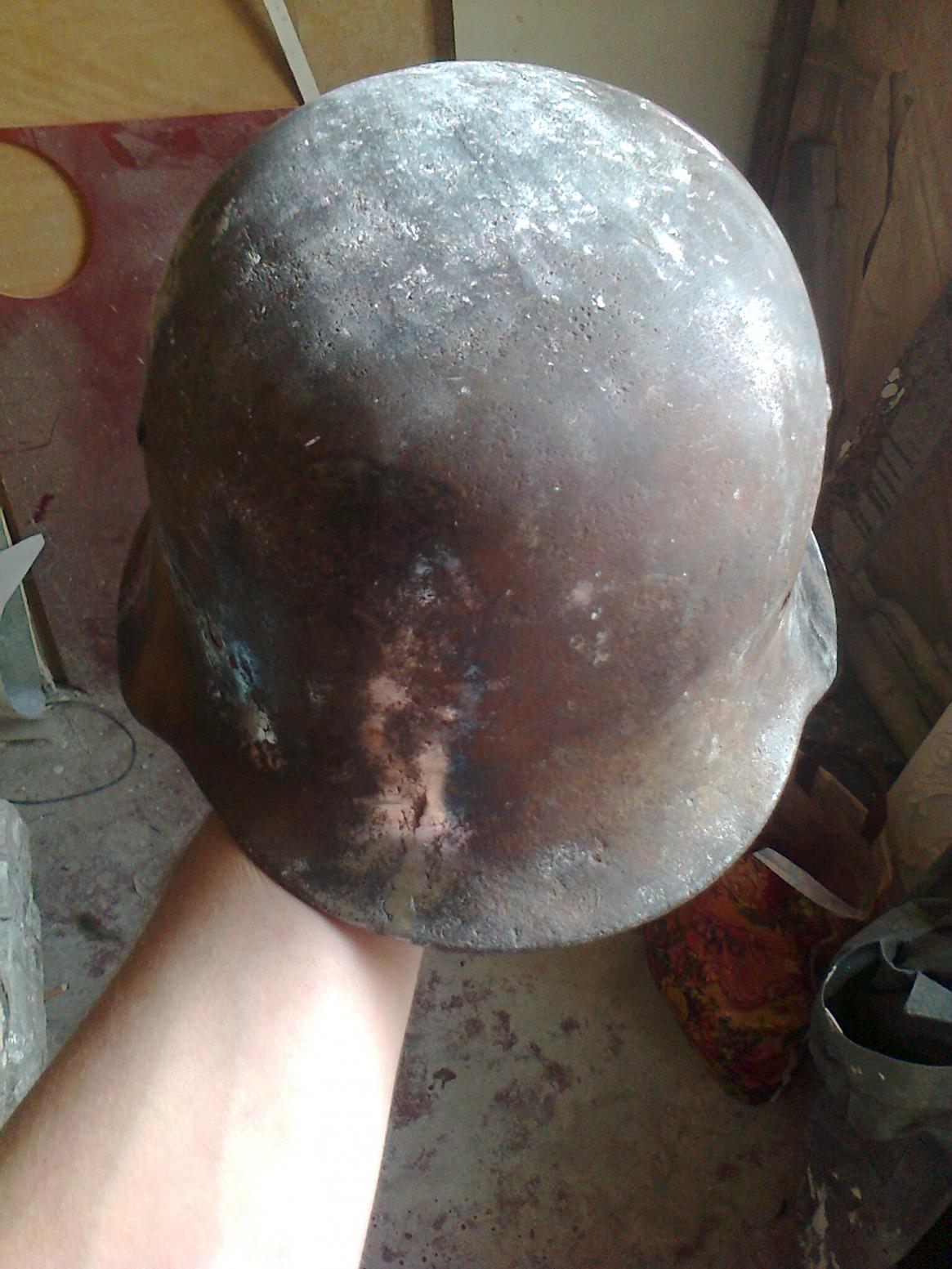

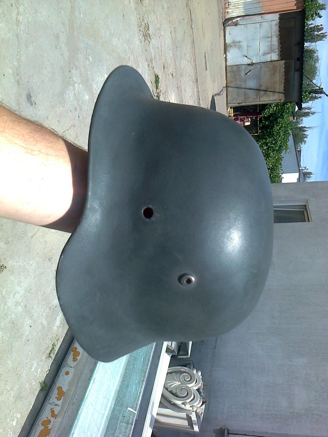

    Приветствую,оцените цвет,также прошу подсказать как бороться с волнами,ато шлифую невидно,а затонирую вылазят,получается в слепую воюю,может шлифовать бруском с наждачкой или всеже руками? С ув
  23. Tamerlan25
    Tamerlan25 Major
    16
    27
    2.590
    На грубую каким номером шлифуете? Если сильно мелкозернистым -будут волны. Шпатло выбирайте практически все-насколько можно, не оставляйте толщину шпатла, макс приближайтесь к металлу. Я на грубую пользую 80-100 на тканевой основе. Если вопросы есть пишите в лс.
  24. Uugi
    Uugi Stabsgefreiter
    295
    Ukraine
    борьба с волнами продолжается,по моему не безуспешно

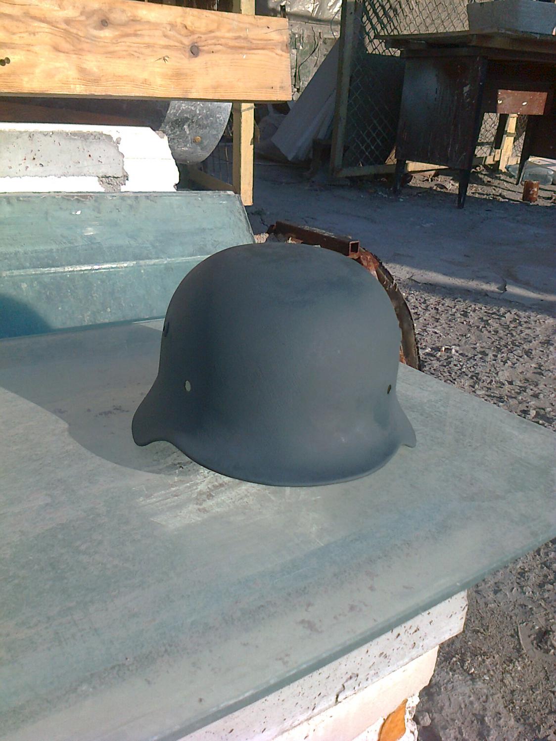

  25. Uugi
    Uugi Stabsgefreiter
    295
    Ukraine

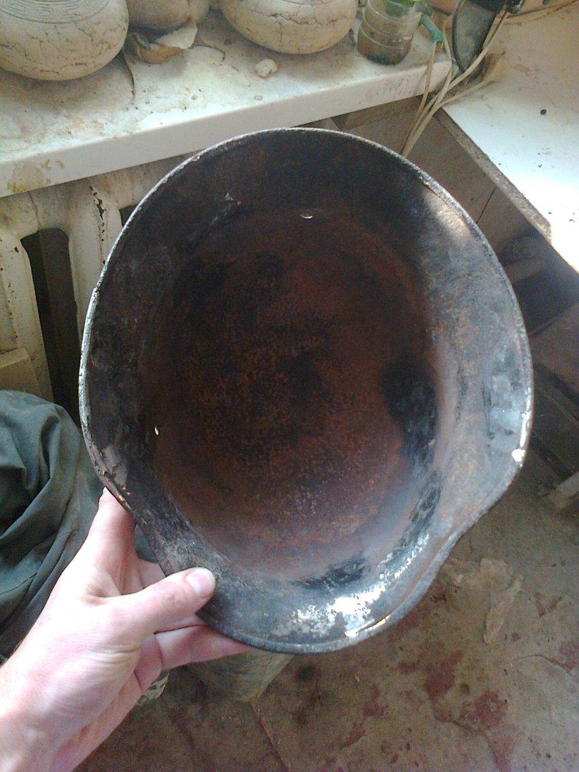

    начал состаривать,пока експерементировать
  26. Uugi
    Uugi Stabsgefreiter
    295
    Ukraine
    вот ещо,подскажите пожалуйста что не так
