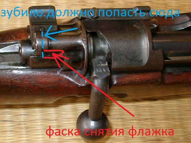

    Флажок в правом положении - "заперто", обломан.

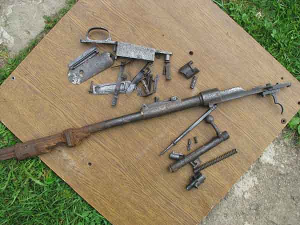

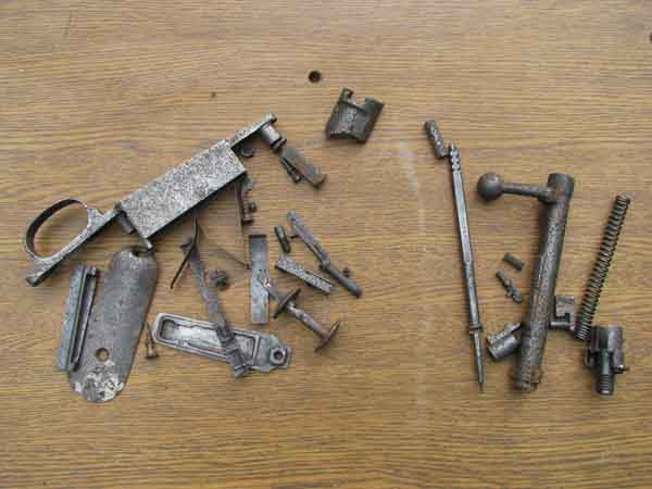

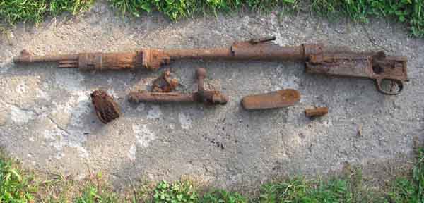

    Вот мой результат,до и после.Сначала электролиз,(обязательно чудо вещь),потом щетка и вода.Расшатываем потихоньку.по началу идет по миллиметру,постоянно споласкивая водой,можно и в воде шевелить.У меня так почти все отошло и очистилось.Остались только несколько маленьких деталей это в при разборке магазина.Тут я воспользовался паяльной лампой и водой.Результат виден налицо,и не надо ждать недели.:beer:
  20. Allour
    Allour Feldwebel
    1.321
    Russia, East Siberia
    Cколько времени у Вас ушло на разборку?
  21. A10A
    A10A General-leutnant
    23.295
    Київ, Україна
    ...раз курок ушел вперед и то в положении "заперто" флажок не держится за СВОЙ гребень муфты.
    и АККУРАТНО выбивается острым зубильцем НАЗАД (к прикладу)...
    главное его (флажок) расшевелить.
    Ваш "предмет" можно греть, обстукивать, кислотить, электроЛизить и пр. и пр.
    Хуже ему ужЕ не будет...

  22. verik47
    verik47 Schütze
    19
    Латвия
    Почти два дня
