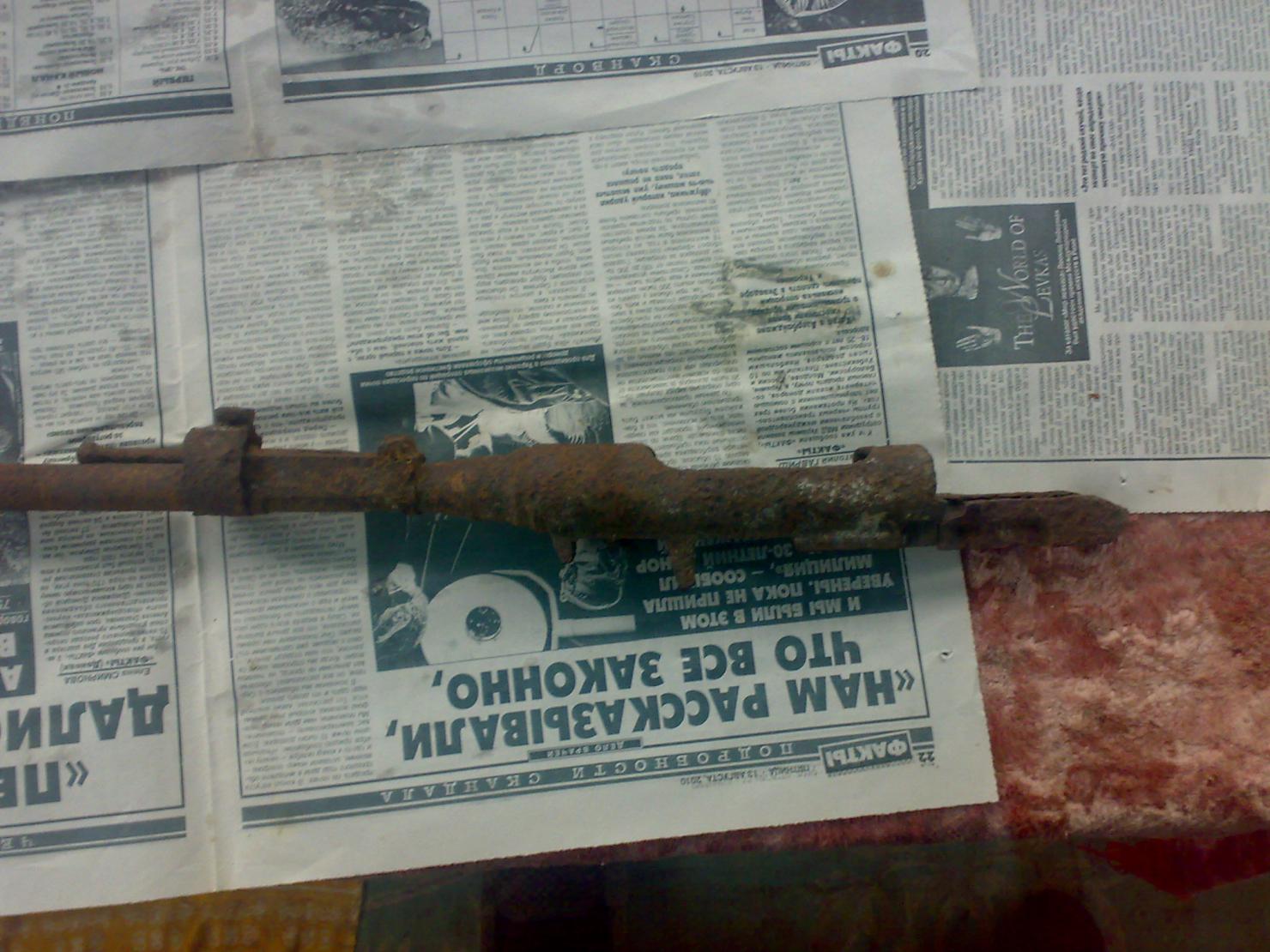

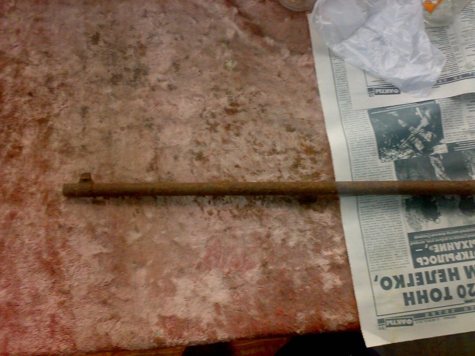

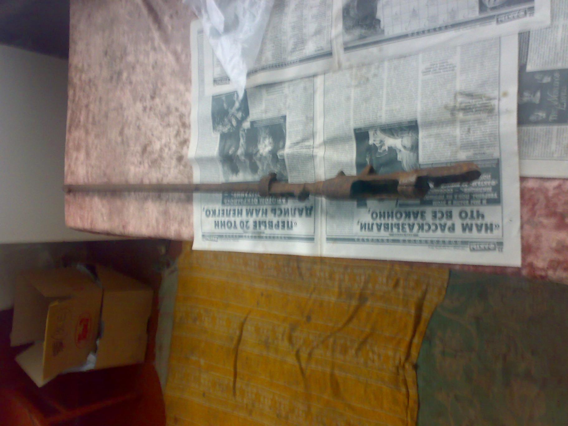

    Как и чем прочистить ствол Манлихера м95 от грязи внутри она там как цемент

    ну можна сначала с одной стороны выковырять грязь как можно и залить туда сильный раствор лимонки или уксус и ждать изредка вычещая растворившеюся грязь. С УВ.

    длинное сверло 350-400 мм диаметр 4-6 мм. эта грязь на весь ствол ..
    это если нужно быстро..
    я так делал.

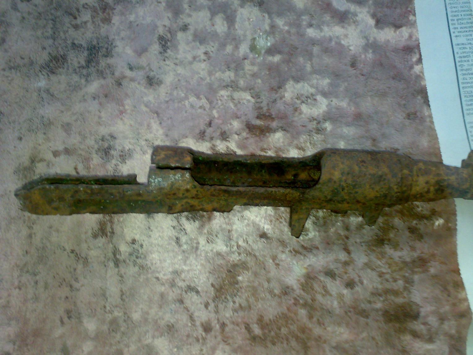

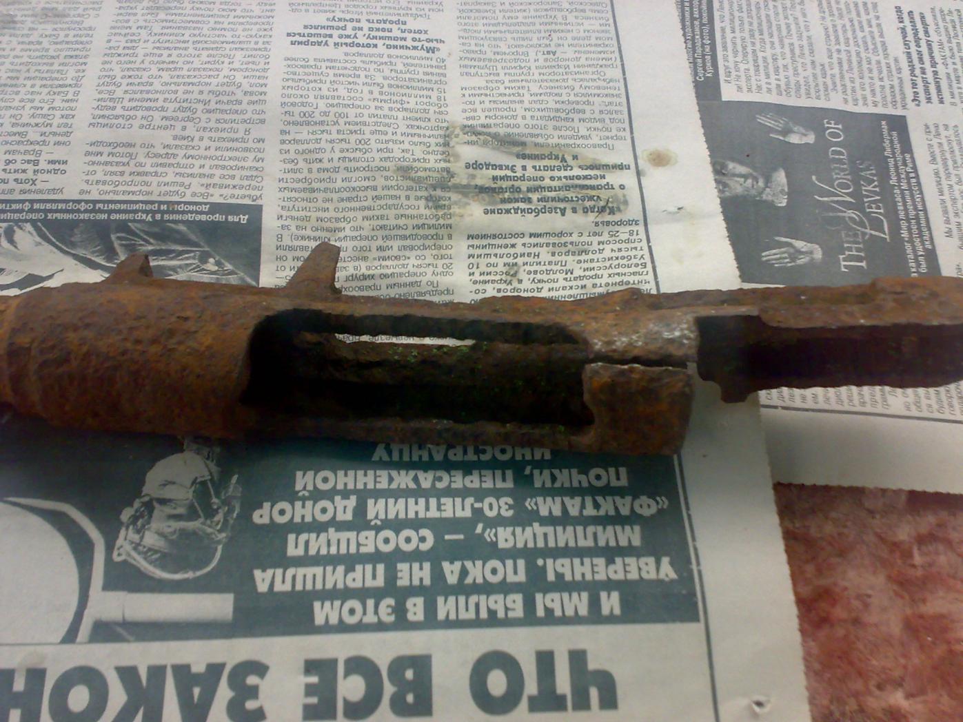

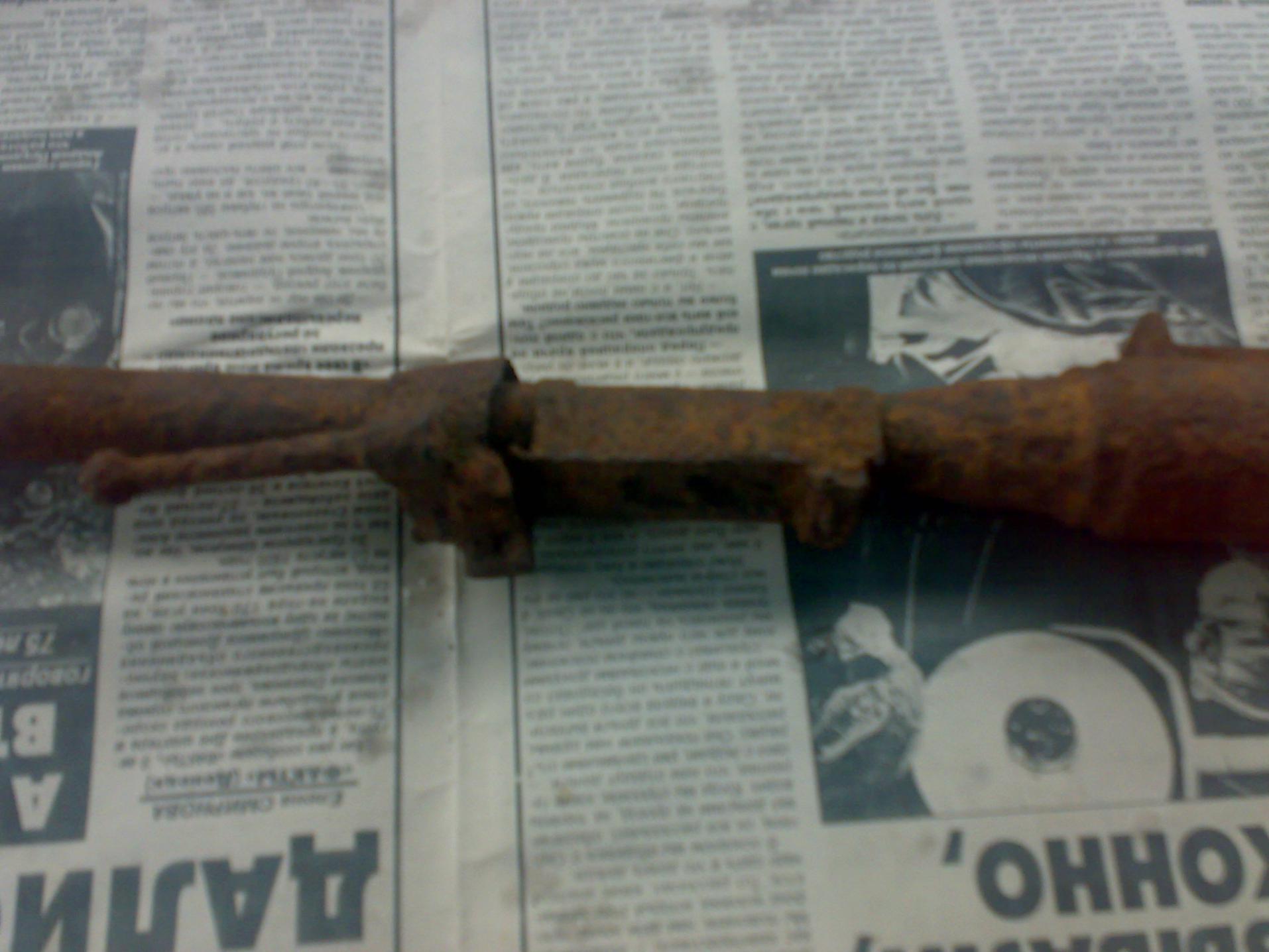

    Спасибо буду делать вот только со стороны мушки там вообще почти не прочищено а со стороны затвора довольно много, с какой стороны лучше заливать то? и еще вопросик там где затворная часть имеются два разрыва будет он считаться не боеспособным или все же придется сверлить дырки. С УВ.

    с какой стороны заливать нет ни какой разницы , а дырки после того как почистите все же лучше просверлить чтоб вопросов лишних небыло . С ув.

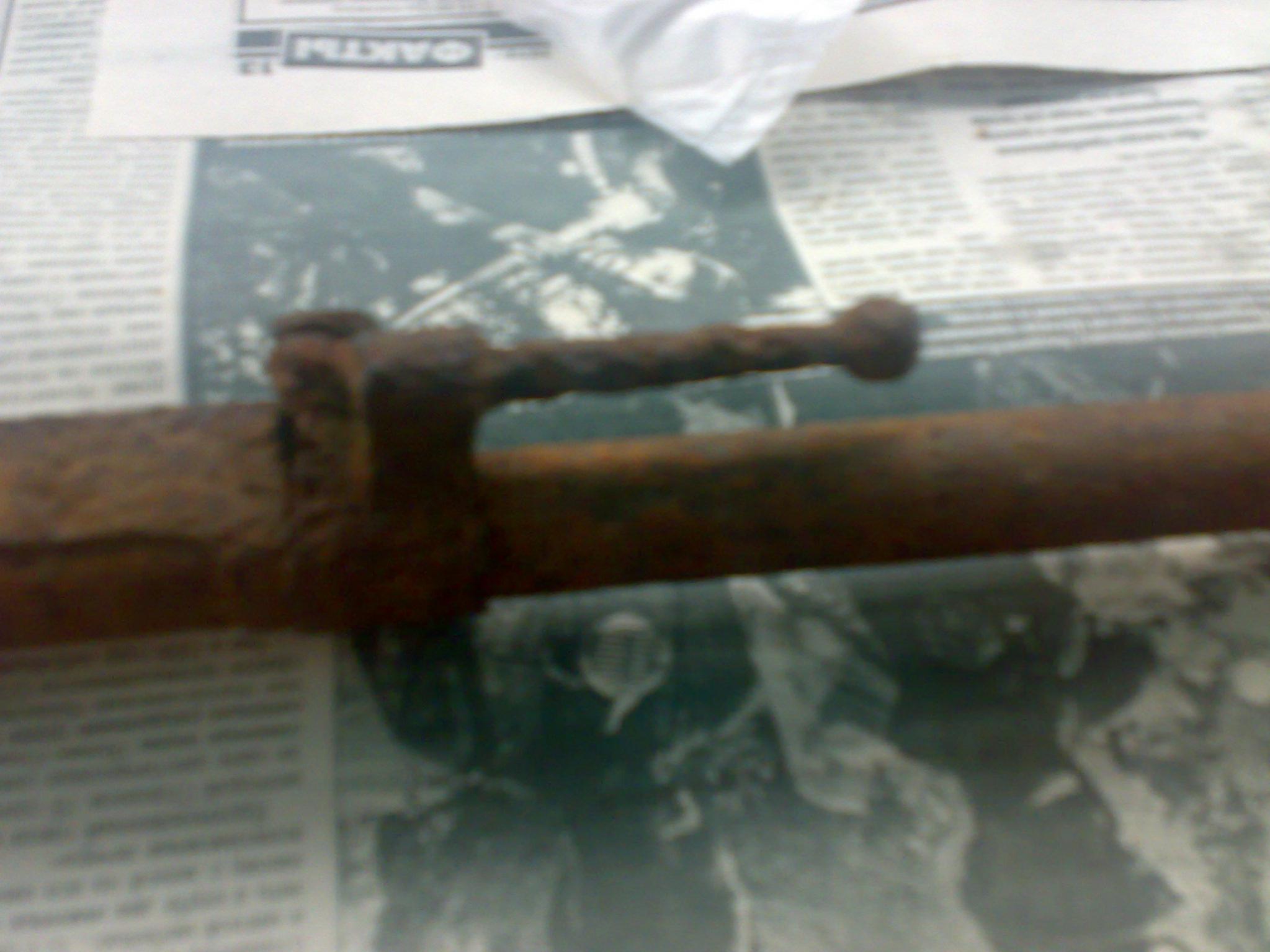

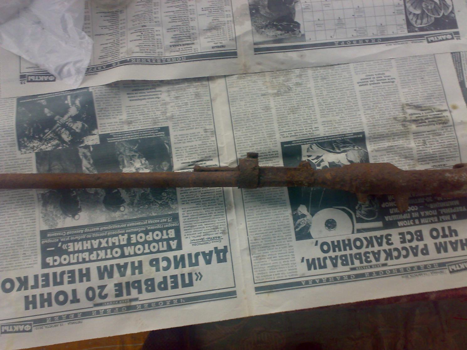

    Спасибо большое. еще хотелось спросить как внешне почистить от ржавчины по подробней может есть видео или фото? С УВ.

    смотря что вы хотите с ним делать : оставить копаный как антураж или под шпаклю и потом красить ?

    киньта його повністю ф лимонку але попереднбо таки просвердліть 3 дирки...

    Изнутри прочистить можно только высверливая, или пробивая. Обильно мочить водой.
    Первый вариант - проволокой- 3-4 мм, с расплесканным краем(типа отвертка), прокручивать и проталкивать, промывать водой. Лишь бы пробить отверстие.
    Второй вариант - обыкновенное сверло(начинать с меньшего диаметра) приварить к мет.штырю(проволока) чуть меньше диаметром чем сверло, чтоб не заклинило, и потихоньку, по 1-2 см, высверливать, периодически вынимая и промывая водой.
    Как только отверстие пробили - расшарошивать его более толстыми приспособами.
    Лимонка не поможет, хоть засыпьте ее внутрь :). Она "работает" только по ржавчине. Землю и глину она не возьмет. А вот когда полностью отчистите внутри от земли - тогда можно и в лимонку.
    Снаружи чистить лимонкой, + щетка по металлу. Хотя и электролиз тоже будет не плох. В качестве емкости можно использовать пластиковую канализационную трубу диам. 100мм, с заглушкой на одном краю.
    Ну и как сказал урк, отверстия желательно.

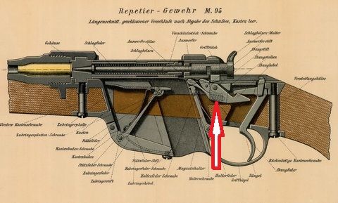

    Кто сталкивался с проблемой извлечения спускового крючка Маннлихера М95 из ствольной коробки (коп). Не могу понять, за счет чего он там держится-оси как в 98к нет и в помине...помогите кто в курсе.

    дайте фото я вам намалюю , там є вісь , але вона тримає ще одну штуку з пружиною ( не памятаю як називається ) а от вже вона тримає спуск :)

    Шептало (или как оно там точнее нызается) я снял выбив его ось, по идее спусковой крючок ничего не держит:rolleyes:

    Лично я чистил моську сверлом четверкой 10 длинна(кажется) а потом в уксус. Больше диаметр сверла не рекомендовал бы так как длинным сверлом можно случайно сыграть и покоцать ствол.Оно как бы внутри не видно, но все равно не приятно. ИМХО
