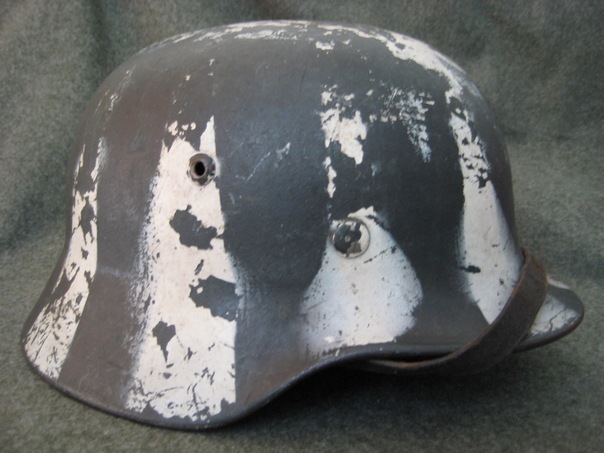

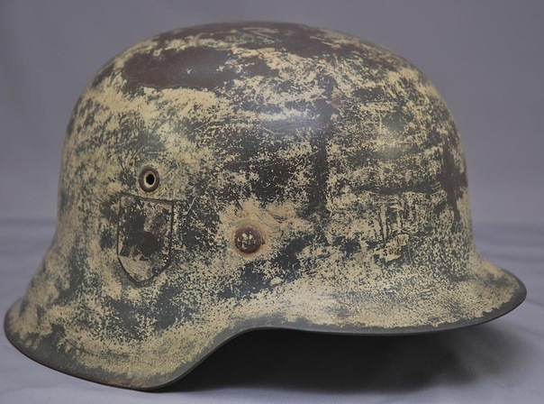

  1. MAIER
    MAIER Obergefreiter
    580

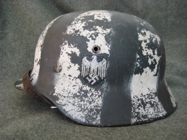

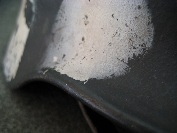

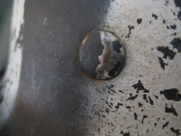

    Хочу сделат окрас похожим на такой , подскажите как без наждачки можно достичь эффект отпавшей белой краски ???

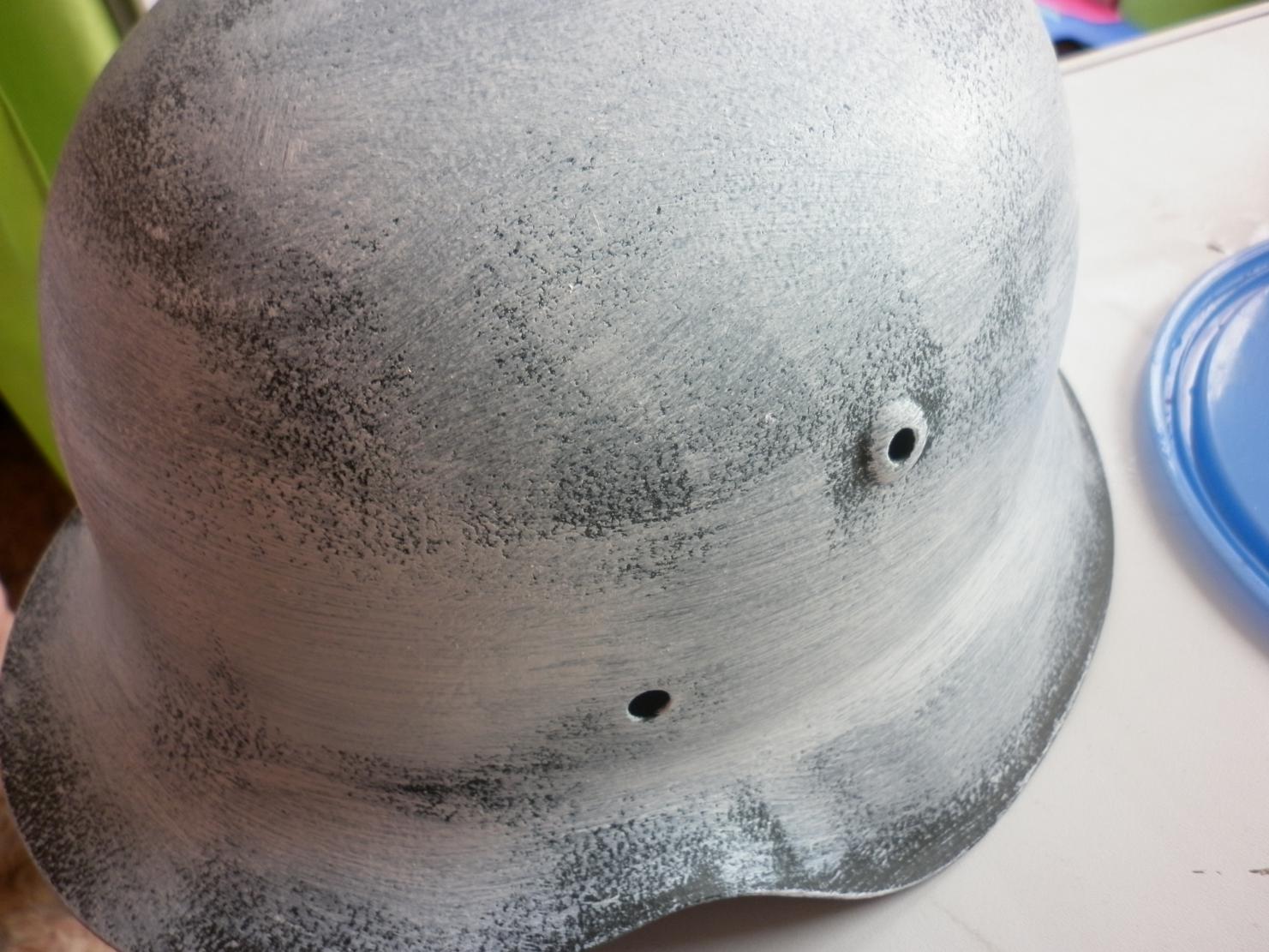

  15. MAIER
    MAIER Obergefreiter
    580

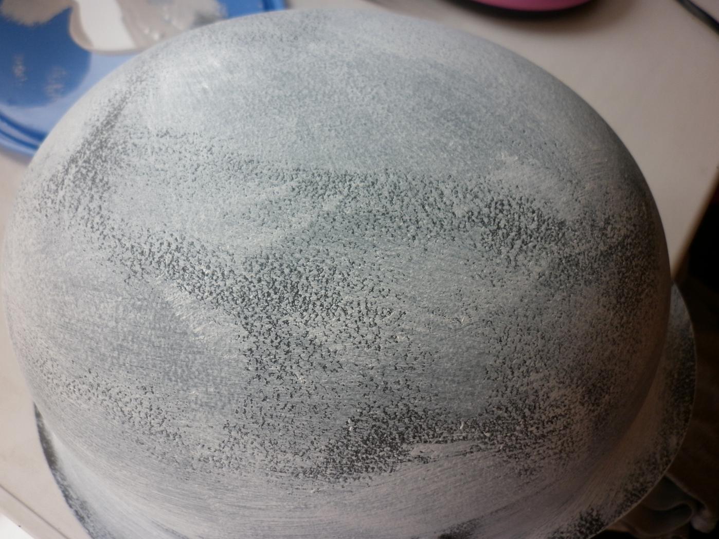

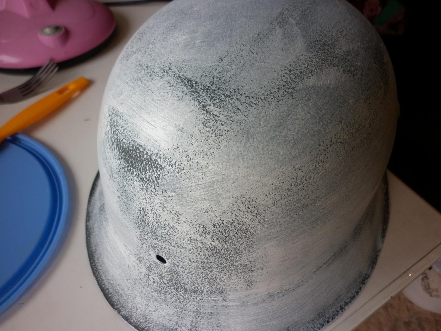

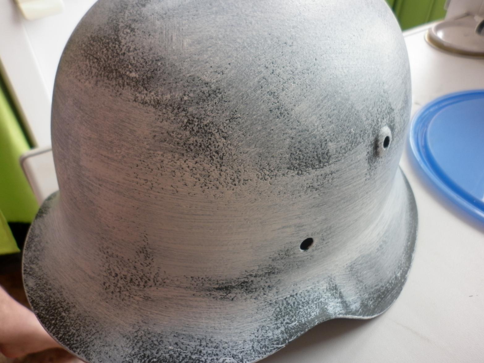

    Спасибо всем !! а вот такой ?

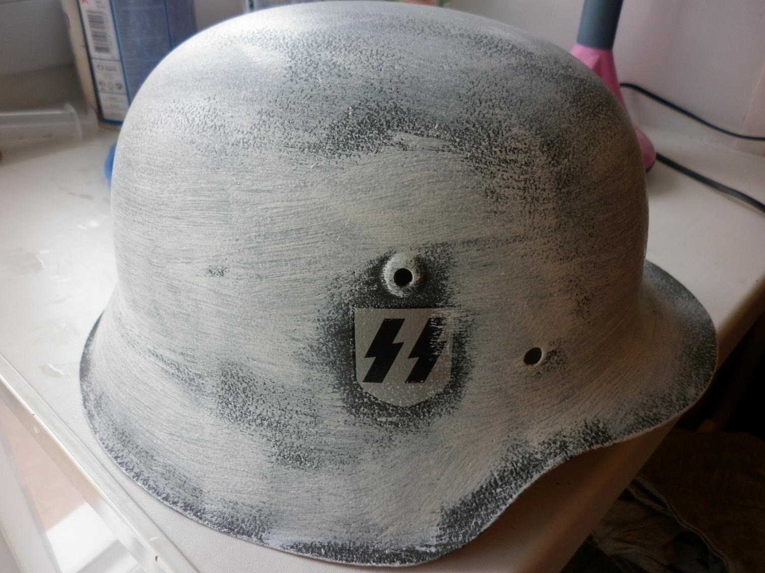

  16. MAIER
    MAIER Obergefreiter
    580
    вот нанес первой слой , не знаю хватит или нет , делаю такое впервые .
  17. svk063
    svk063 Stabsfeldwebel
    1.382
    Россия Самара
    Мне кажется выглядит хорошо, вполне достаточно можно ,только слегка подстарить.
  18. MAIER
    MAIER Obergefreiter
    580
    Каким образом ?
  19. MAIER
    MAIER Obergefreiter
    580
    Цель сделат не коп. и не чердак , а боевой .
