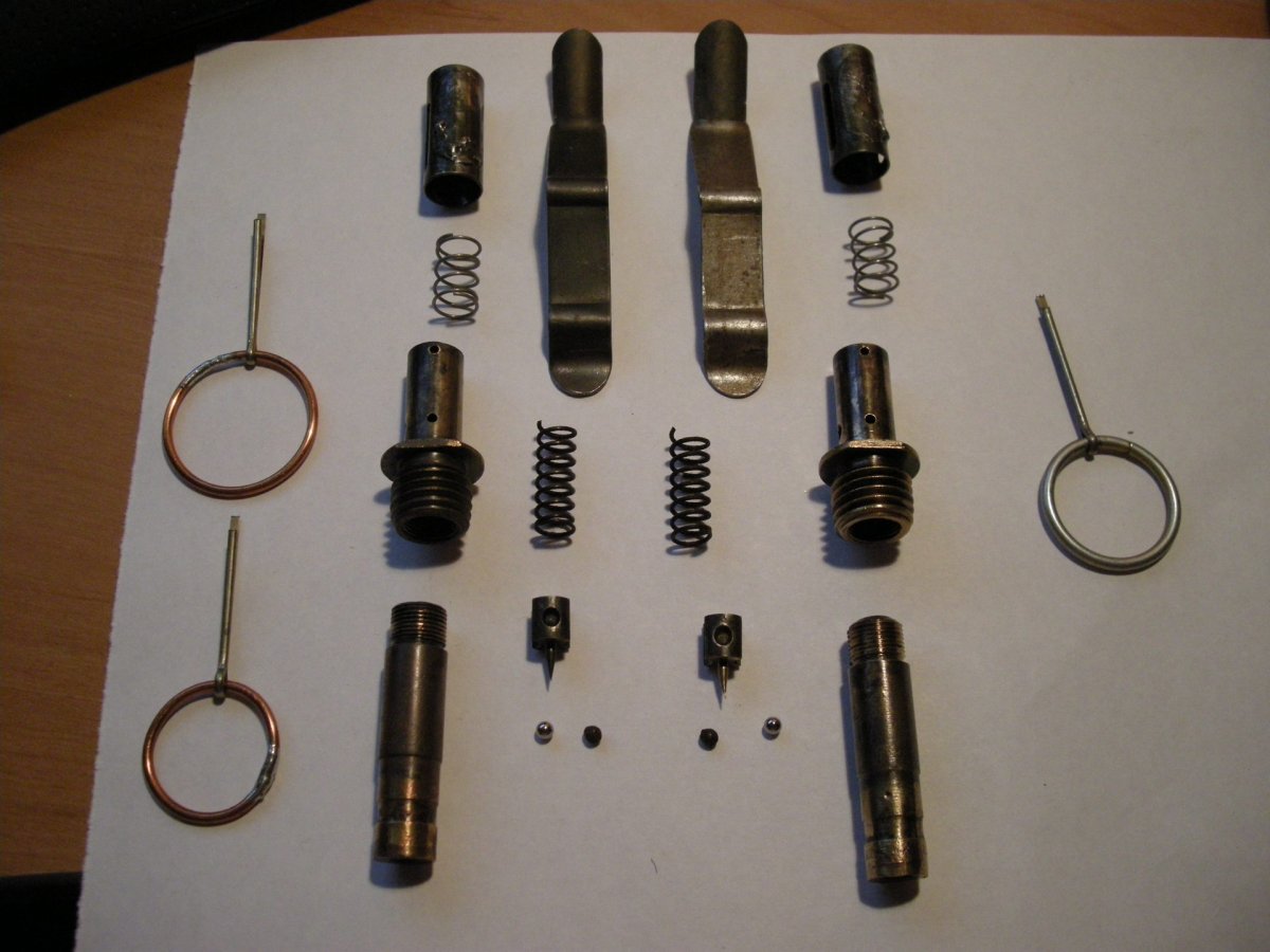

    Собственно вопрос в теме.За**ался я уже с ним если честно...

    По ударнику в отверстие через проставку ударить не тяжелым молотком.

    Доброй ночи. С верху наставкой, пробойчиком или выколоткой, резким ударом.

    Уже делал так с одним,пришлось потом рассверливать гнездо.Способов извлечения,чтоб можно было сохранить посадочное гнездо больше никаких?

    Если совсем закис - можно со стороны бойка. Чтобы не убить его - трубку или типа вместо выколотки.
    А зачем рассверливать?

    Тогда дреммелем шарик убирайте, буром с алмазной головкой.

    Шарик кое-как ожил,ВДшкой поливал,нагревал-остужал и обстукивал.Какая по длине должна быть пружина на ударник?Поставил от УЗРГМ,но ИМХО длинноватая.
