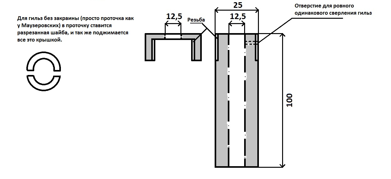

  18. stein2wolf
    stein2wolf Obergefreiter
    216
    Планета Земля
    Re: Ответ: Как дезактевировать патроны?
    Вот набросал рисунок моего молоточка, заказывал токарю точили по размерам Мосинского патрона, немецкие винтовочные так же подходят только надо в проточку на гильзе вставить половинки шайбы. Думал сначала ручку приварить еще для удобность (как молоток) но пока руки не дошли. Конец где выпадает пуля затыкаю бумажкой чтоб не рассыпать везде порох. Для эстетичности просверлил отверстие диаметром 3мм и ниже донышка патрона примерно сантиметр (оно для ровного бокового сверления патрика чтоб все отверстия были на одном уровне в коллекции.) Хватает пары резких ударов и пуля выпадает, гнилые гвозди рвет по горлышко :( . Вот залил видео - http://ifolder.ru/18943064 как все это выглядит в живую, правда уже на деактивированном патроне.
