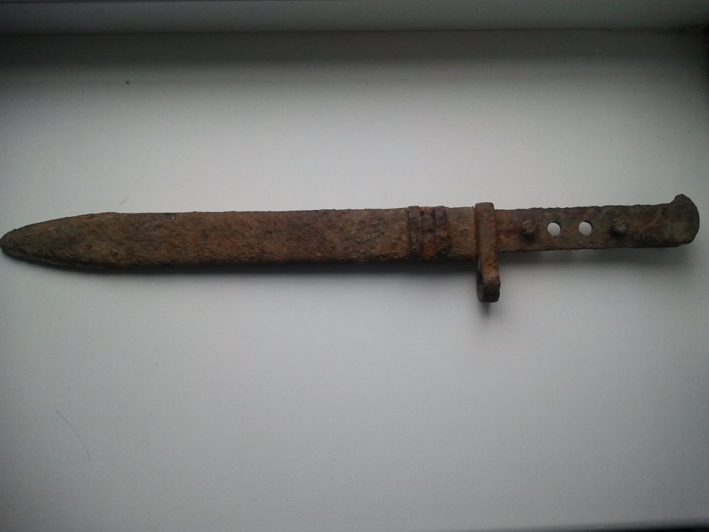

    Приветствую всех!
    Прошу помощи.
    как "безболезненно" извлечь штык из ножен.
    Rudolf Ritter likes this.

    В любой нефтепродукт жидкий , масло , керосин солярка , на несколько дней , периодически постукивая -потряхивая палкой , в разных пплоскостях и направлениях . Другой спооб -размачивать в кипятке и постукивать потряхивать .

    Присоединяюсь ко всему, что написал Ув. камрад svk063. От себя добавлю: простукивайте не по ножнам (чтобы не помять и не растрощить). Лучше после отмакивания держать рукой за ножны, наставлять деревянный брусок на гарду и через него выбивать молотком.

    Присоединяюсь ко всему, что писали камрадьі. Главное - НЕ СПЕШИТЕ, а то можете убить ножньі.

    Аккуратно , не сильными ударами , по усиленным частям , где остриё ножен и рёбра , вибрация сильная вещь ! Зажать в кулак ножны рукоятью вниз , постучать палкой слегка по кольцу .

    Обстучать деревянным молотком без фанатизма, потом залить устье ножен вд40 и забыть на ночь.

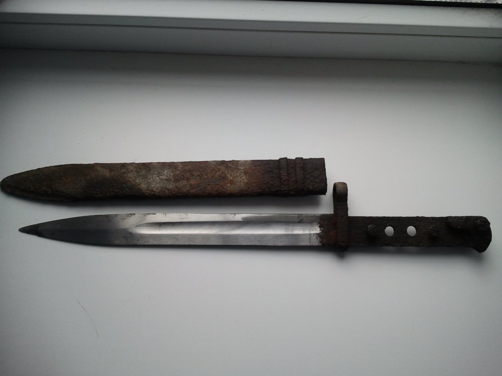

    Всем спасибо!
    Хватило суток в салярке - и результат на фото.

    Клинок ножны хорошо защитили , Возможно ножны без дыр .

    Клин в достойном сохране. Примите искренние поздравления!
    По дальнейшей реставрации я бы посоветовал мехобработку. Если надумаете применить электролиз, то в ванну с раствором погружать только до границы "норм.состояние - коррозия": сам клинок ни в коем случае не погружайте!
    В районе гарды на клинке должны быть клейма. Постарайтесь их не испортить.
    Желаю Успехов!

    Руками надёжнее всего ! Брусочками , ровными палочками с наждачкой , без всякого перебарщивания .

    Зачем наждачкой тереть клинок в таком хорошем состоянии? Достаточно рукоятку опустить или в раствор электролиза или в слабый раствор кислоты (лимонная, щавелевая или уксусная), Клинок в месте соприкосновения с уровнем раствора плотно обмотать скотчем. Чистить мет. щеткой и зубной до полной очистки. Затем немного подшлифовать наждачкой для удаления мелких раковин. Крупные можно заварить полуавтоматом.
