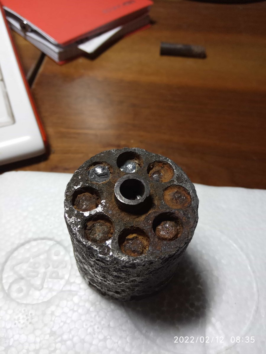

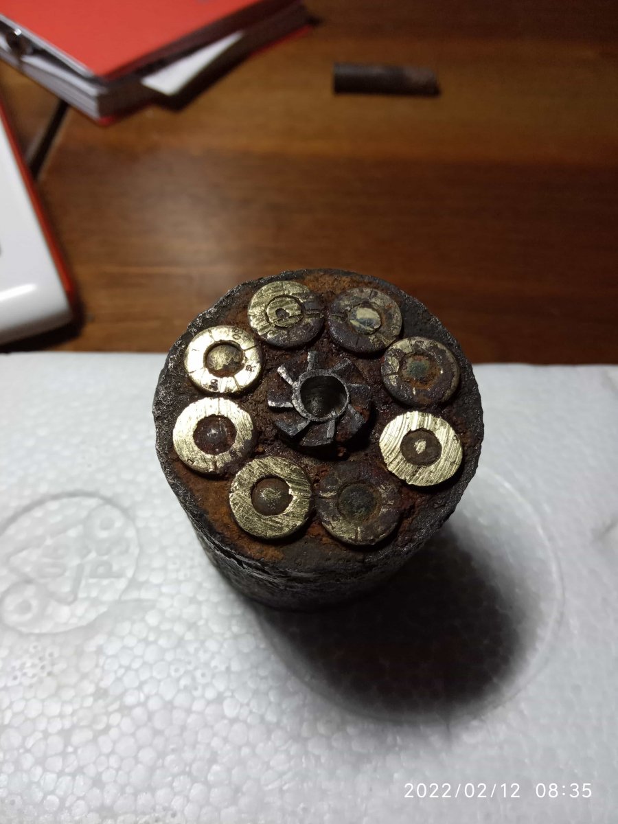

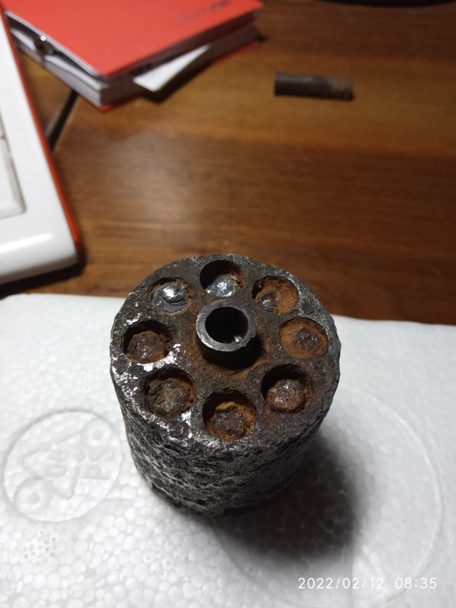

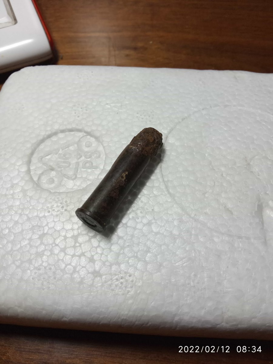

    Добрый день, Камрады.
    Есть барабан, к сожалению, заряженый.
    Подскажите, как проще разрядить его. Рисковать не хочется, порох в таких патронах горит, как новый.
    К своим глазам и рукам за все годы я очень привык и потому мне их жалко.
    Пули, похоже, свинцовые в стальной оболочке. Если положить в огонь, то разорвет барабан или нет?
    Сверлить стремно, особенно со стороны донца гильз.

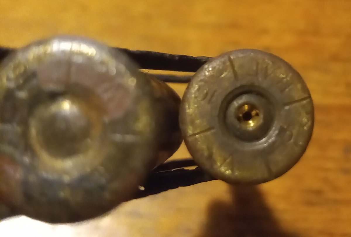

    Капсюли там стухли а порох... да, горит, но уже не очень быстро и довольно дымно...Смело можно высверливать через капсюль или пулю острым сверлом в шуруповерте на малой скорости, для новичков-под слоем воды или керосина.На фото ММГ 8х50R.Капсюль так был просверлен на двух десятках макетов-хоть бы раз пшикнуло или дымок пошел...

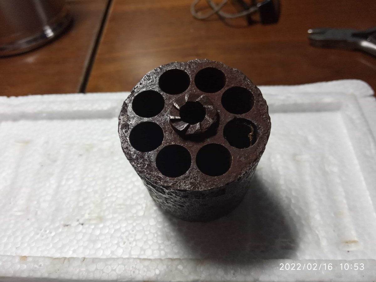

    Спасибо за помощь. Все получилось. Сначала просверлил пули сверлом 3 мм, потом увеличил до 6 мм и выбил гильзы наставкой. Сверлил с водой на настольном сверлильном станке.
