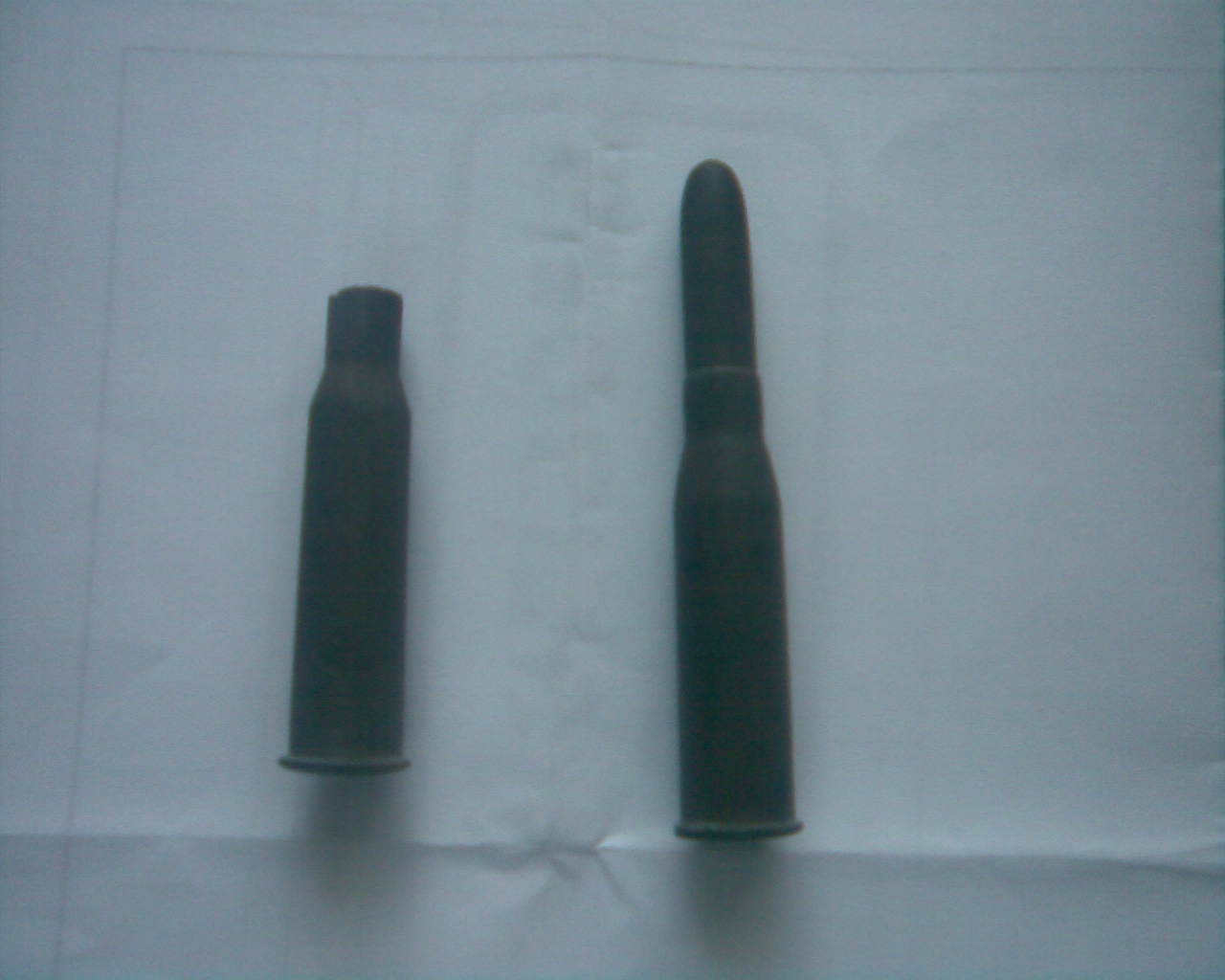

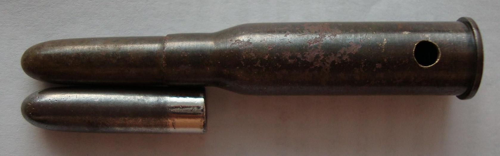

    Пітерські кулі вставляю у австрійські гільзи. :smile_12:
    На фото пітерська куля і ММГ пітерського маннліхера.

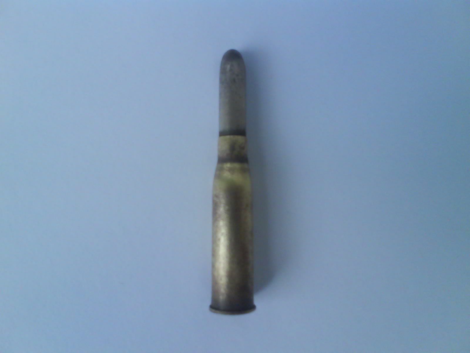

    ось патрон вже відчишений
  19. kiowa
    kiowa Gefreiter
    91
    Украина,Каменец-Подольский
    довжина гільзи цілого патрона-50мм,а довжина решти гільз знайдених поряд-52мм

    Маркування є?
    Схоже на ранню версію "маннліхера" - 8х52Р.
    Сам факт осічності конкретного набоя не завжди вказує на якість партії.
    Нерідко причинами ненаколу капсюля є проблеми у зброї - ослаблена пружина, забрудненість та ін.

    на стріляних гільзах можна розібрати цифру 16,
  22. INVEST_R 7.62
    INVEST_R 7.62 Oberfeldwebel
    2.354
    Siedl. Östlich, Hof. Maifeiertag. Nowo-Bogoduchows
    Випукла чи вибита?
