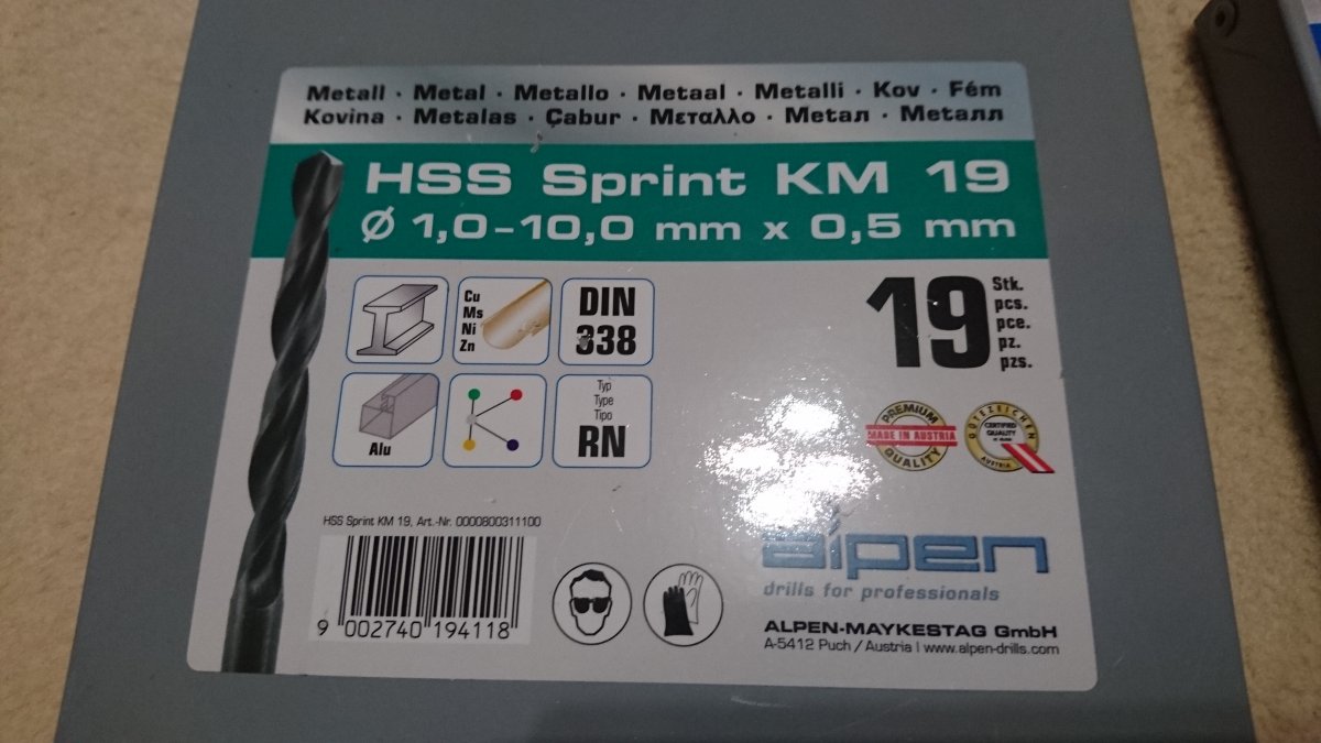

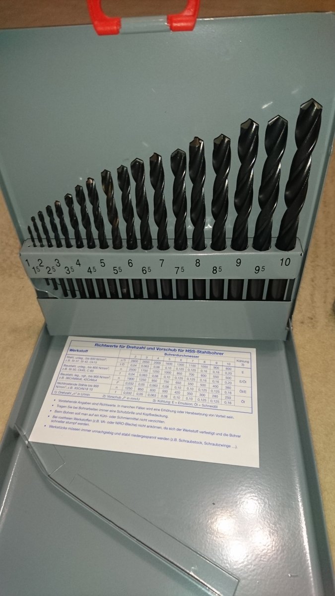

  8. akazukr
    akazukr Stabsgefreiter
    288
    Львів

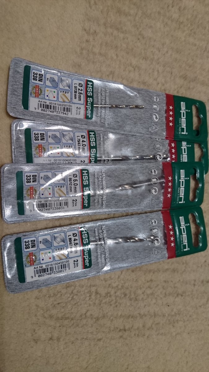

    Теж вирішив зупинитись на австріяках) буду брати набір 1-10*0.5 і їх же поштучно для отворів під нарізку різьб, але вже кобальтових.
  9. Ivan Lopata
    Ivan Lopata Stabsfeldwebel
    508

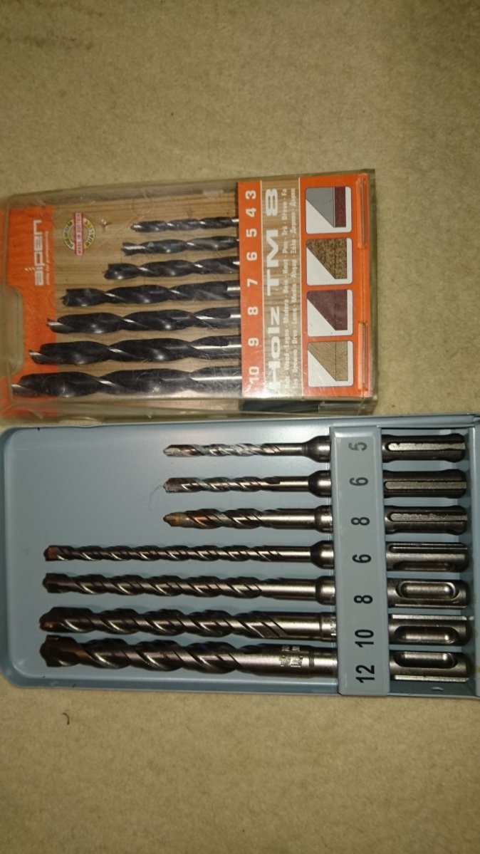

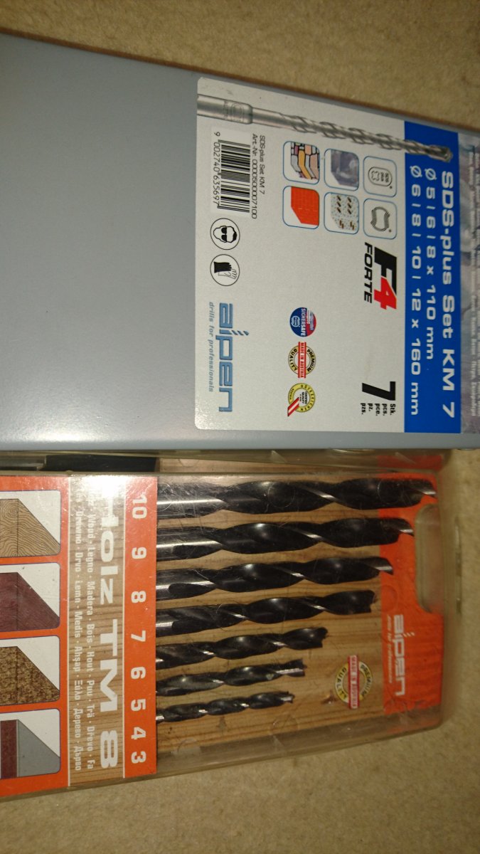

    В своем посте писал, чем можно заменить качественный совок без долгих поисков. Напр. этот набор в использовании https://rozetka.com.ua/ua/s_r_10880...XO2iIDZ62QAubQEJyA2RgAp-0dYDyw0RoCZEcQAvD_BwE (пример что это). Сверла этого производителя даже получше совковых категории "выше среднего". На примерах - вчера шуруповертом с 900 Вт на выходе сверлил здоровый уголок, отвык от ручной дрели, все больше на станке. Ес-сно на выходе (пролюбил момент) закусило, потянул кисть. Руки как-бы не ватные... Сверлу ф8,5 пофиг. Китайское просто ломается, советское гнется или тоже ломается при таких нагрузках. Стойкость кромки сверл S&R - сверло диаметр 2 мм без перезаточки гарантировано 1500 отверстий глубиной 8 мм в нержавейке класса А2, смазка олеиновой, в токарном станке. Круче сверла ДеВолт, но там дурная цена, не оправдывает разницу. Этой же фирмы поштучно в блистерах. Брать для металла, что продается для дерева, или похожие копии - х.з. В связи с истощением запасов СССР понемногу таки перехожу на эту фирму, прекрасное качество при сравнимой с советскими цене.

  10. Ivan Lopata
    508
    ПС Под отверстия для нарезания резьбы, сверление ручной дерлью, соберите отдельный набор сверл, их нежелательно использовать для общего применения. Берутся "в ноль", ручная дрель их развалит на 0,1-0,2, как положено. М2 - 1,6; М3 - 2,5; М4 - 3,2; М5 - 4,2(4,3), М6 - 5,0; М8 - 6,8; М10 - 8,5.

  11. Briter
    Briter Oberleutnant
    1.549
    Lviv
    Все сверла разбивают отверстия,по конструктивной причине,но это допустимо для отверстия под резьбу,металл поднимается и кроме того именно в отверстии профиль резьбы немного занижен.Нужна точность отверстия используются зенкеры,развертки,дальше дороже и сложнее.В быту и ремонте обычно хватает хорошего сверла и станка.Самая плохая работа сверлом рассверливание менее чем на половину диаметра.А заточка требует тренировки,достаточно длительной.Именно заточка влияет на все.Часто на саму возможность просверлить от это вот.Ну и резьбы встречаются не только номинальные,в стандартах есть другой шаг да и сами размеры,мне каждый день ряд 7-9-11-13-15 например.И инструмент под это есть.Они обычно мельче близких,например 7Х1.

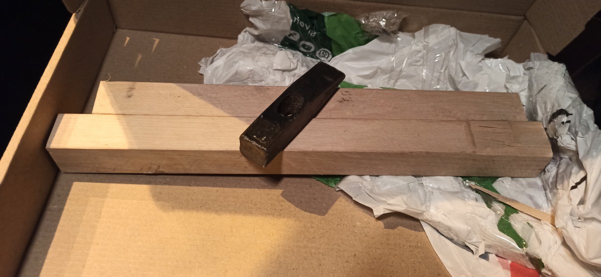

    Посылочку получил ,спасибо .
    Теперь будет чем заняться ))) с УВ

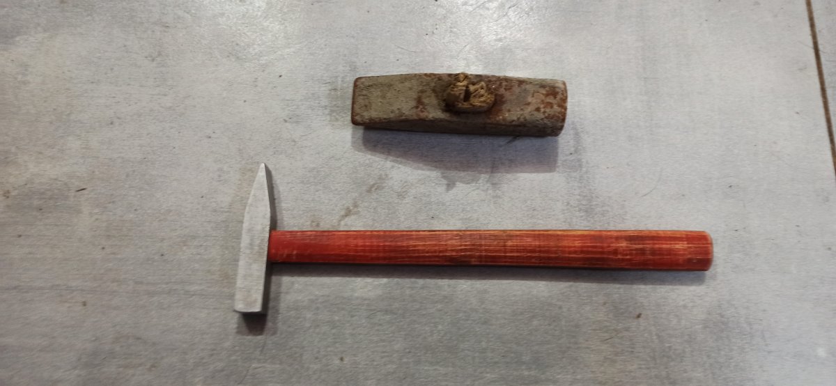

    Да мне не тяжело заточить деревяшку и тем более вставить в дырочку )))
    Но у меня уже есть маленький молоточек ,а вот большого нет . С УВ IMG_20210216_075028.jpg

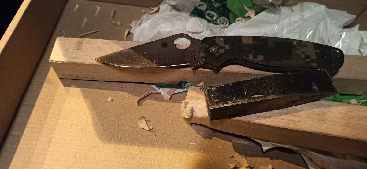

    Так вот сделайте как обещали,смастерите из того что получили от пана Ивана,при помощи хвалёного ножа молоток и зафиксируйте весь процесс на камеру,а ссылочку на видео сюда;) Вы конечно ещё можете признать поражение и отказаться от этой затеи,но тогда полученное придётся вернуть;)
