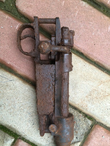

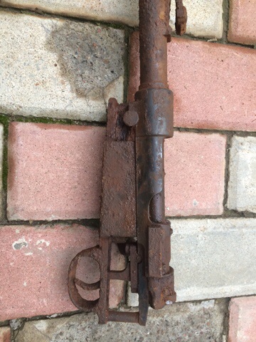

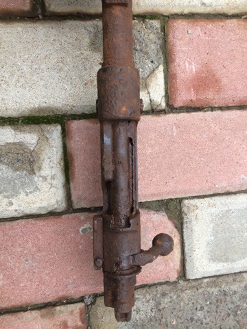

    Найден вот такой К98 подскажите пожалуйста как извлечь затвор а также по полной разборки для чистки и реставрации

    повернуть вверх и потянуть на себя))) ... естественно без ВДшки и обстукивания молоточком по коробке тоже не обойтись;)

    Да, камрад, Вы удачно подчеркнули работу и устройство затвора карабина 98К, добавить нечего:)
    Сохран вполне хорош!!!
    Проварите в теплом масле, все само откроется!
    С ув. Миша

    Как разобрать всё и что значит проварить в масле? Как весь карабин можно в масле проварить? Кинуть в цистерну?:)))

    Молоточком бил, отбил выпирающую часть на затворе, не знаю как она называется.:(

    Предохранитель.
    С него начинается разборка, точнее извлечение затвора:)

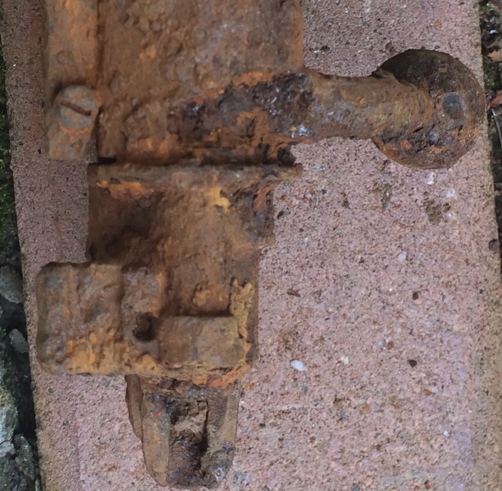

    Вот это ушко.
  14. Евгений82
    Евгений82 Obergefreiter
    370
    Украина Харьков
    Слева нижнее

    Ваша задача - сделать мягкой ту ржавчину, которая сковала механизмы, варите в отработке, рядом держите емкость с холодной водой, и то туда, то сюда до тех пор пока Вы не почувствуете, что механизмы ослабевают, постукивайте по затвору рукой снизу, главное его открыть, отодвинуть назад проще. Что бы его вынуть, надо тот флажок, что Вы отбили, поставить вверх, в положение для извлечения затвора и розрядки карабина.

    Грел в масле, бил молоточком, начал свободно двигаться вверх и вниз на 3-4мм. и всё, дальше не туда и не сюда не двигается, что делать?

    Лише 3-4 мм?По ідеї просто в патроннику могла лишитися гільза і вийняти затвор вам не дає екстрактор,який чіпляється за донце гільзи.Якщо це так,то ситуація цікава,так як в патроннику може бути цілий патрон...

    Спору нема що було б добре!Для початку шомполом або проволкою перевірте всеж чи там патрон,чи гільза(вставте в ствол і по тому на скіки зайде в ствол і прикиньте,що в патроннику).Якщо гільза - заливйте ствола вд-щкою або соляркою,потім прогрівати і легенько відстукувати,так як в цій ситуації можна запросто зірвати зуб на екстракторі!

    Если начал двигаться, тогда зажимайте в тиски раму со стволом, на рукоятку затвора кусок трубы ( рычаг) и враскачку "туда-сюда", без фанатизма, не забывая поливать каждый освободившийся миллиметр ВД-40. Если даже в патроннике что-то и осталось, для проворачивания затвора это не помеха. Зуб скользит по донцу гильзы и все. А вот когда затвор встанет в верхнее положение и его нужно будет вынимать, вот тогда экстрактор и покажет, что осталось в патроннике. В этом случае, при большом усилии либо сломается часть зуба экстрактора, либо он соскочит с донца гильзы.
