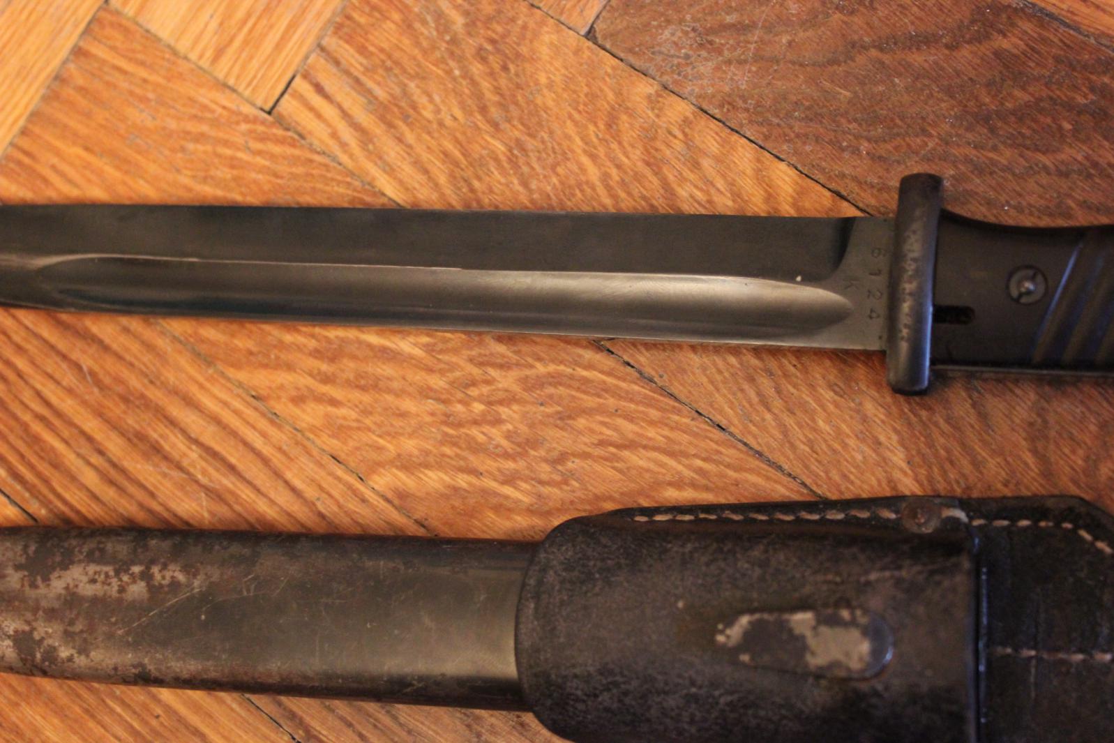

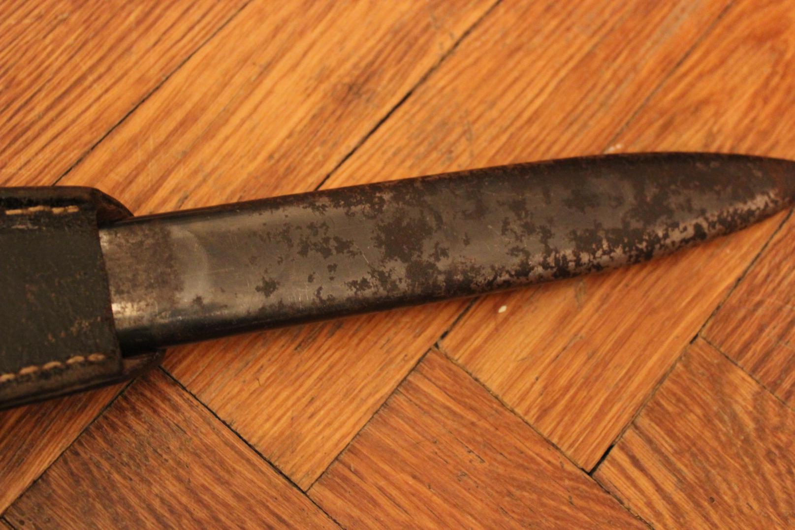

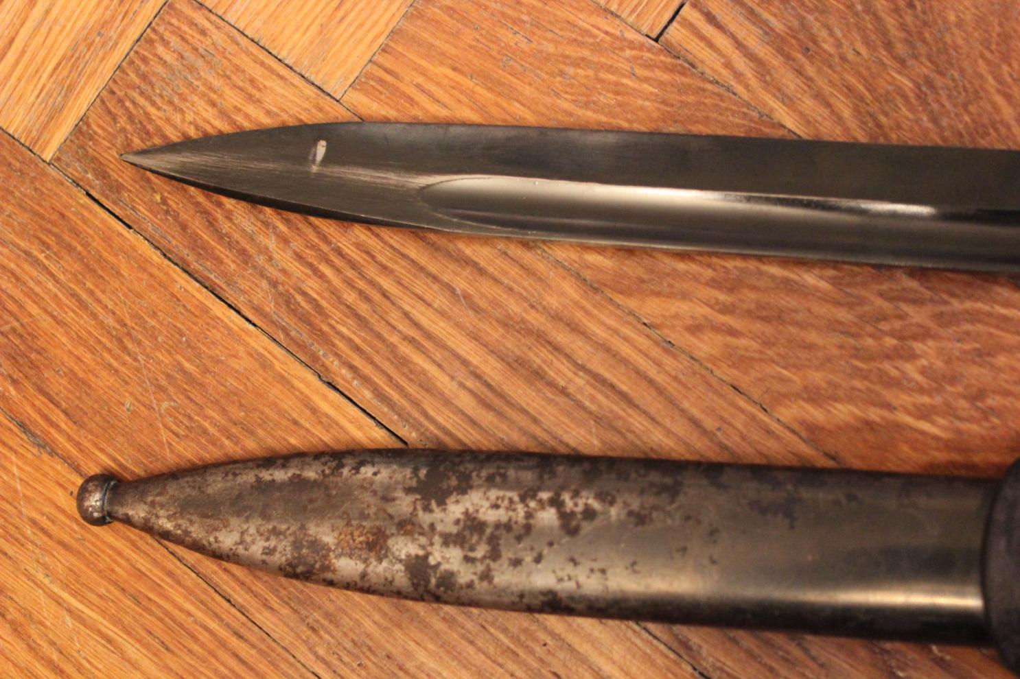

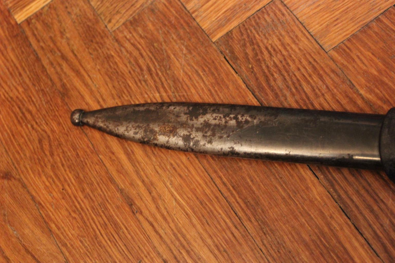

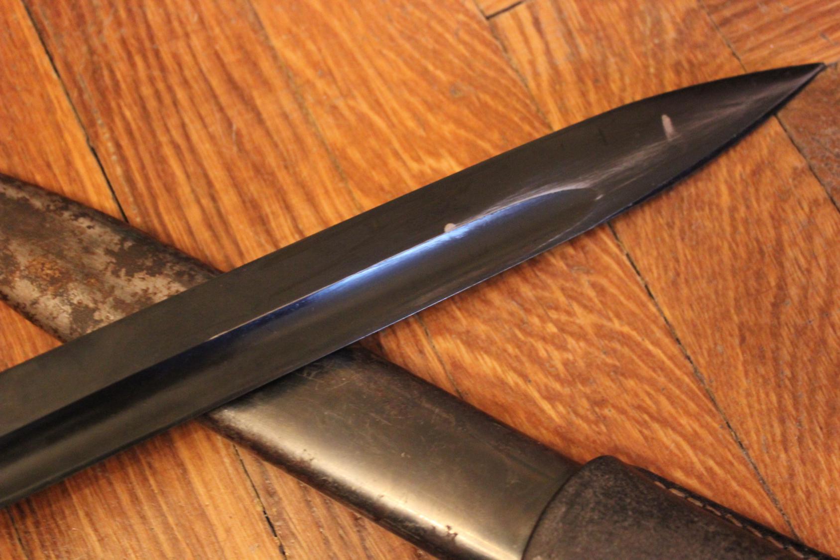

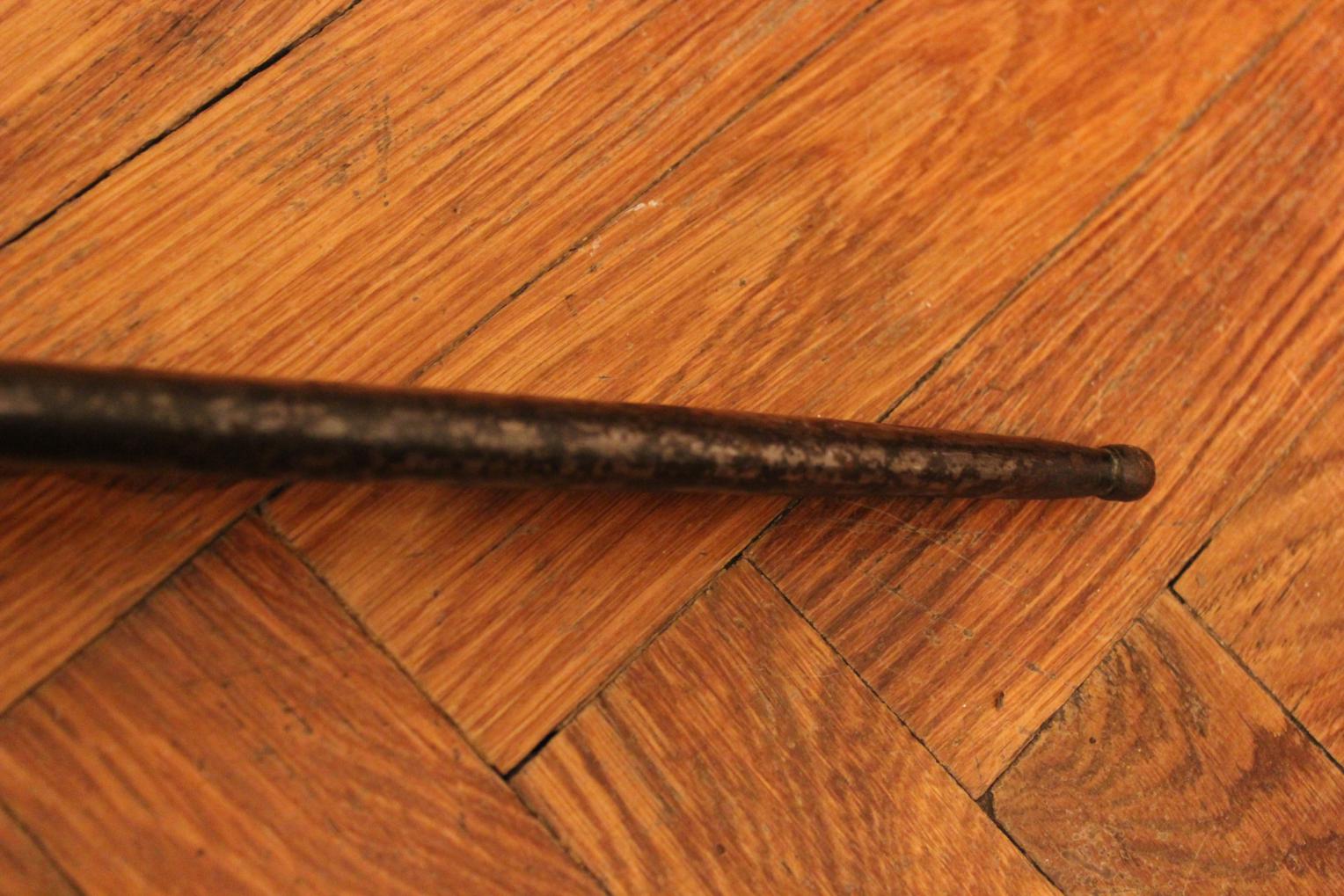

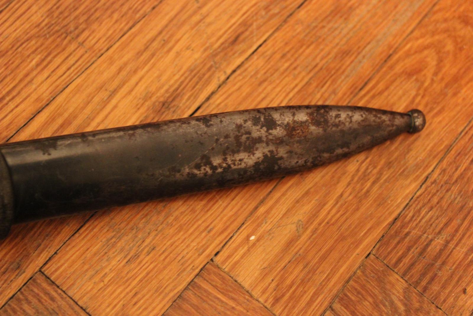

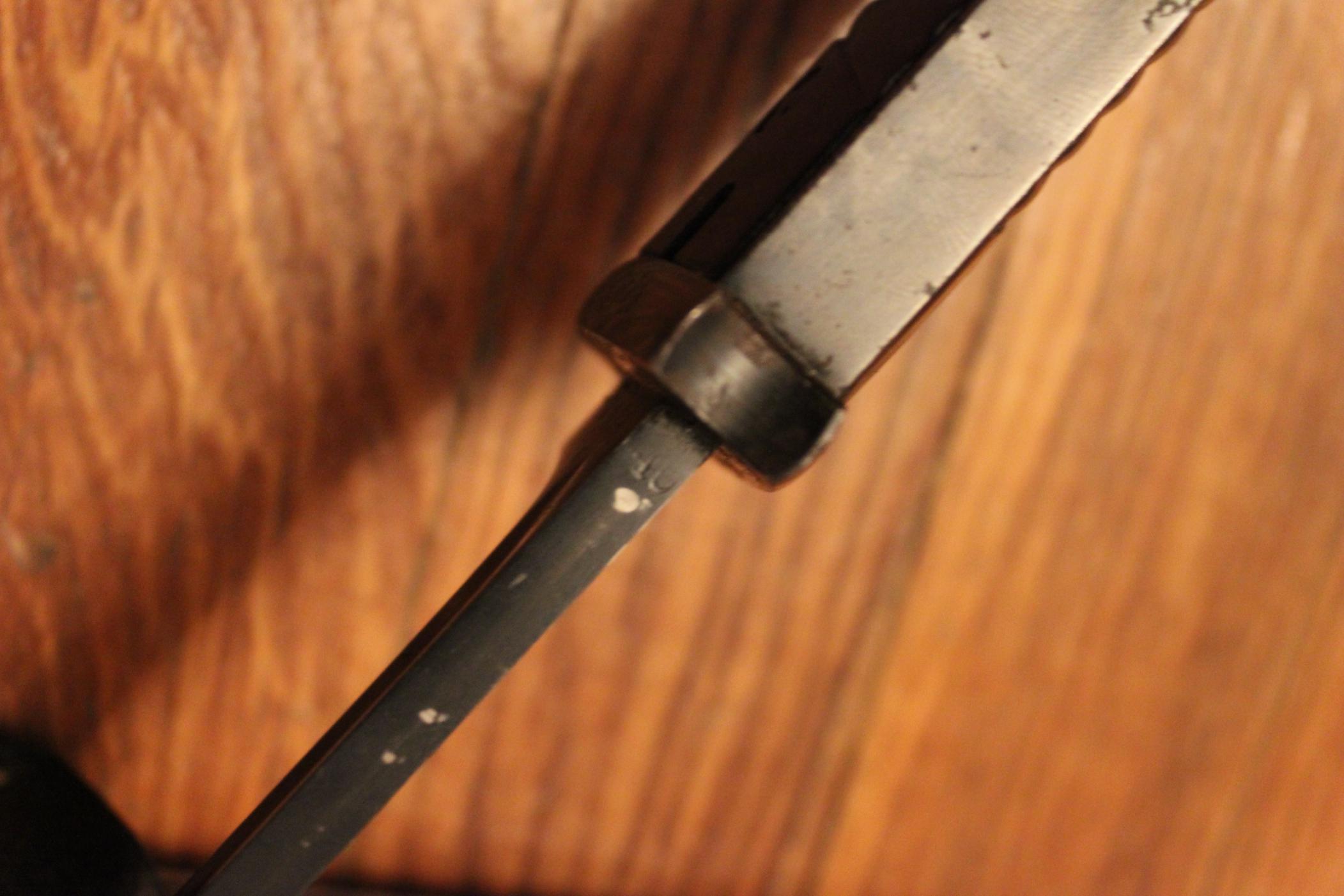

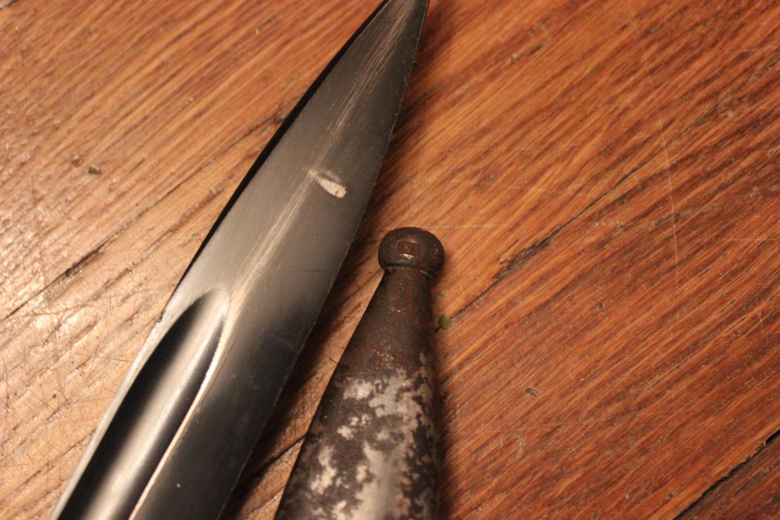

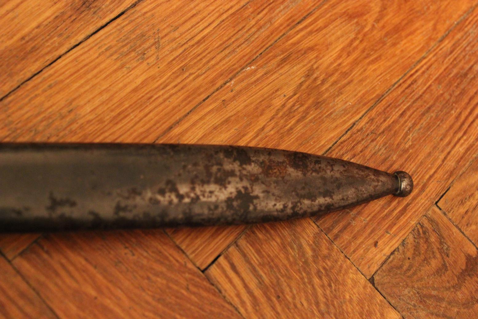

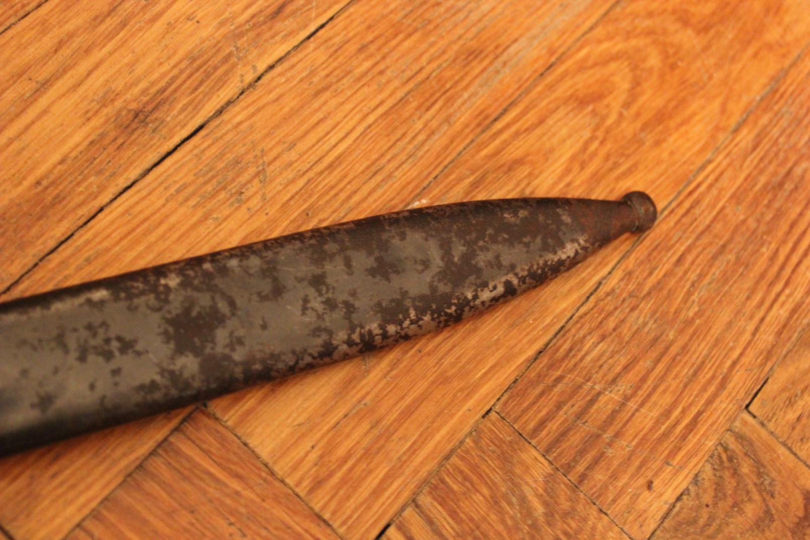

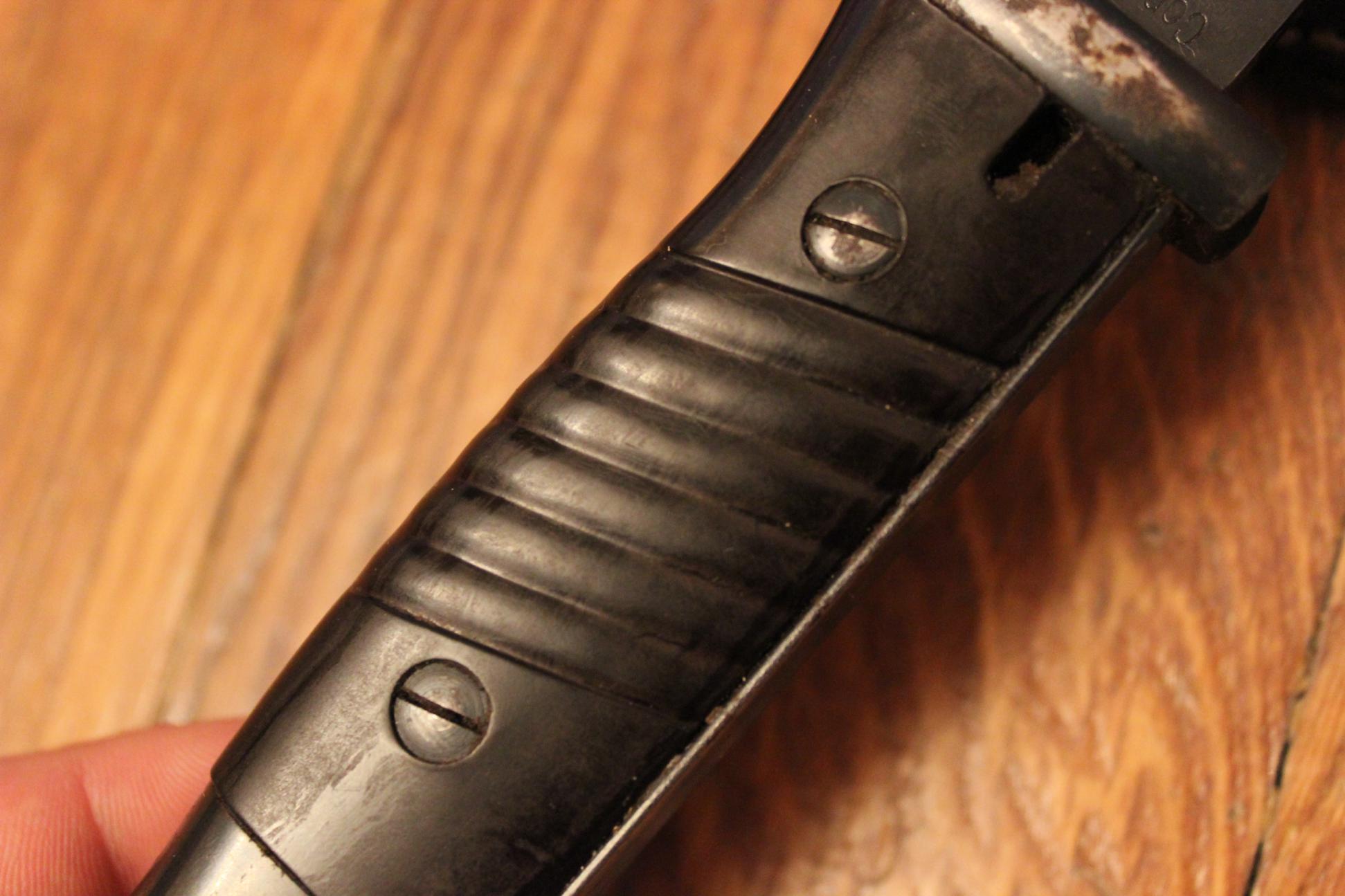

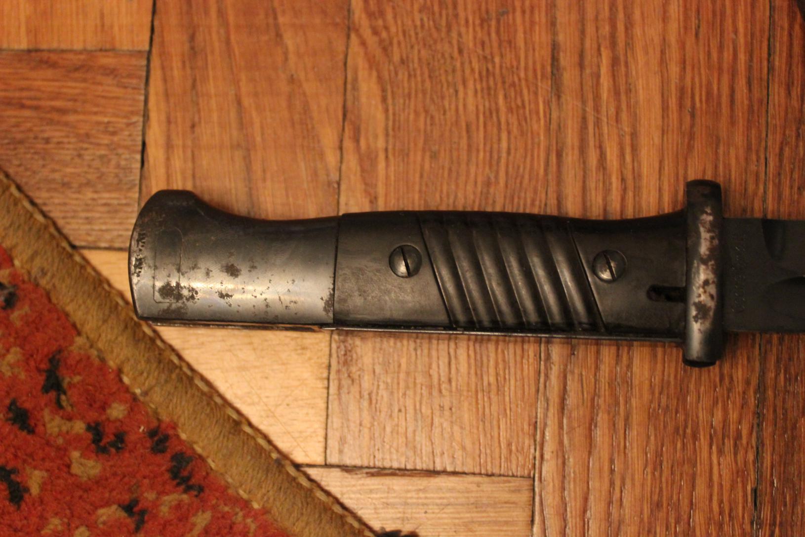

    Доброго времени суток.Вот всплыл вот такой вот К98ой. Парник, фото ножен нету, будут чуть по позже. В принципе меня в нем почти все устраивает, кроме одного, это ножны, а точнее кончик ножен,с шариком, на них есть жуки (ржавчина). Такой вопрос , как можно от этого избавиться (я вот знаю керосин,ацетон, sarma помогает) уйдет ли эта мелкая ржавчина.... :confused: И что подойдет для покраски ножен, у кого какой опыт ? (я вот думаю средство "Клевер" взять) так как это же не лезвие которое постоянно трется о пружину, и воронение стирается :eek:.
    И если я покрою ножны холодной воронилкой, не будет ли цвет штыка отличаться от ножен ........ спс-бо :beer:

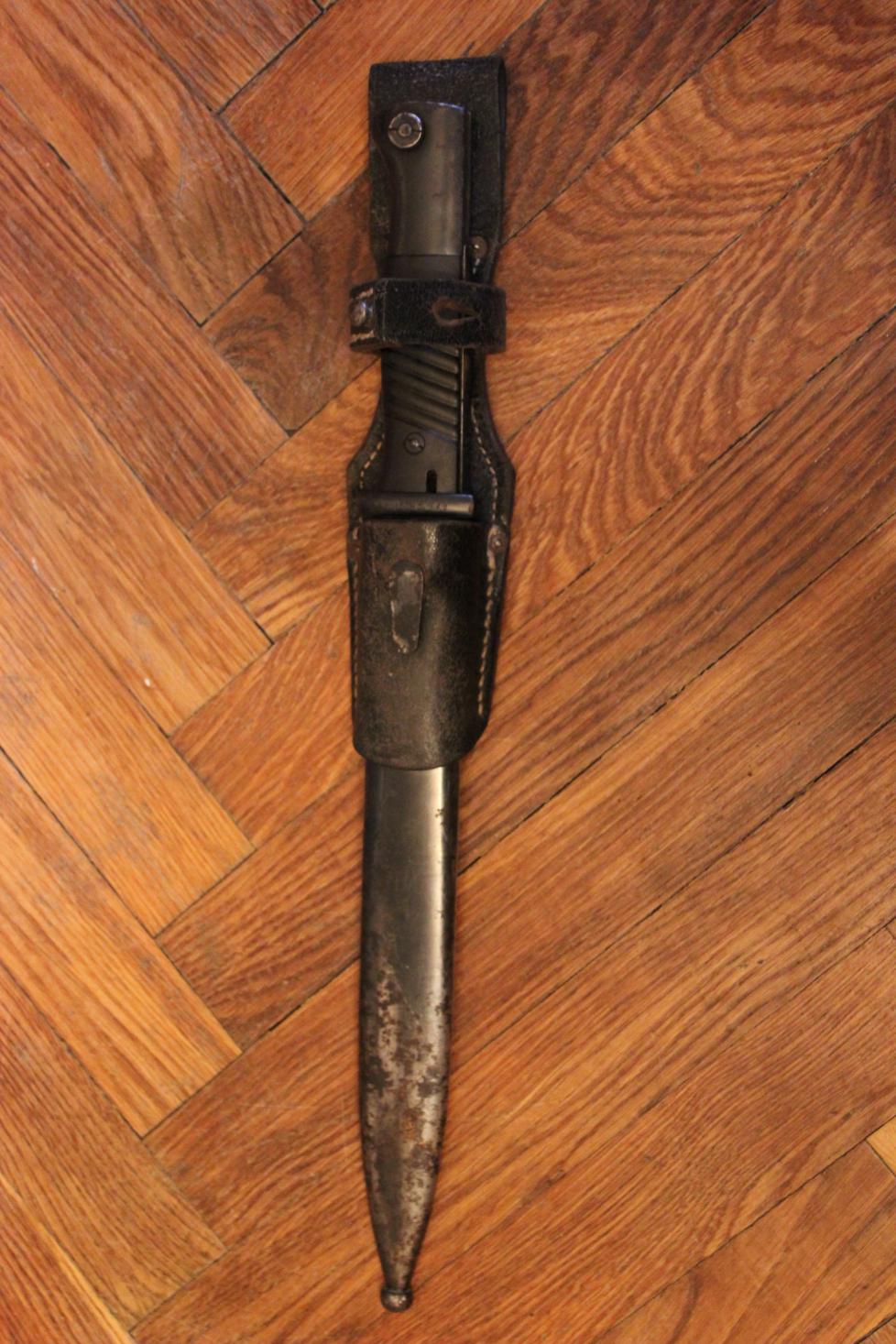

    еще

    Керосин+жесткая щетка(сгодится и зубная,новая) постепенно неспеша отмочка-чистка,отмочка-чистка...Воронить или по настоящему (селитра+щелочь+вода) или никак.Клевером испортите только

    Есть такая автомобильная хрень, как ОЧИСТИТЕЛЬ РЖАВЧИНЫ, только потом хорошо промыть водой, удаляет на ура

    Вместе с воронением(кислота-с):).Из-за кончика принести в жертву большую часть ножен с фабричным воронением???Тут ведь парник,других ножен уже не будет.Так что или отмочка в керосине или подворонить только кончик в селитро-щелочном растворе или оставить как есть.Не надо забавать также,что ржавчина-это всегда раковины,если ее полностью удалять,и что будете потом с ними делать?Вид будет еще хуже.

    Мне еще советовали вариант, замочить в оливковом масле. Правда, речь шла о клинке, но, говорят, тоже помогает.

    тут ржавчина поверхностная, не глубокая, ямок и раковин не должно быть...:rolleyes:
    Другое дело если воронить клевером, может у кого есть фото, какой цвет воронения после его. Я хочу что бы его цвет(ножен) и цвет клина совпадал. :beer:

    Ржавчина-это прореагировавший металл,ваша задача- убрать рыхлую рыжую ржу ,которая гигроскопирует влагу,а темная ,которой забиты раковины(а они есть .поверьте) не так опасна,пусть остается заподлицо с поверхностью ,ее можно законсервировать горячим маслом к примеру.

    камрад не обдирайте і не переворонюйте, це оригінал і хай він такий буде , просто забиріть агресивну ржу і законсервуйте
    бо повернути вже не зможете ... а пожалієте не раз
