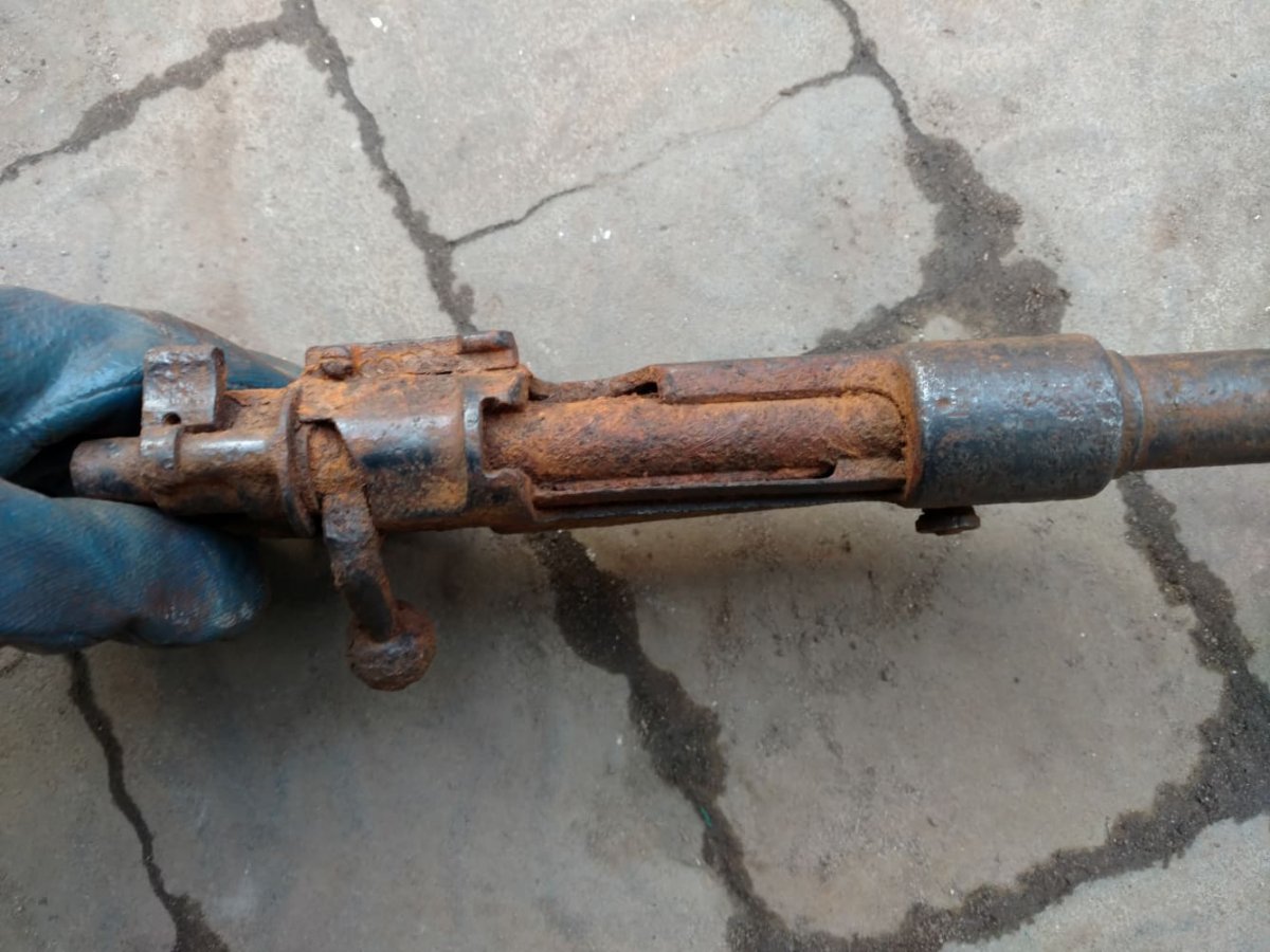

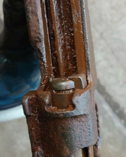

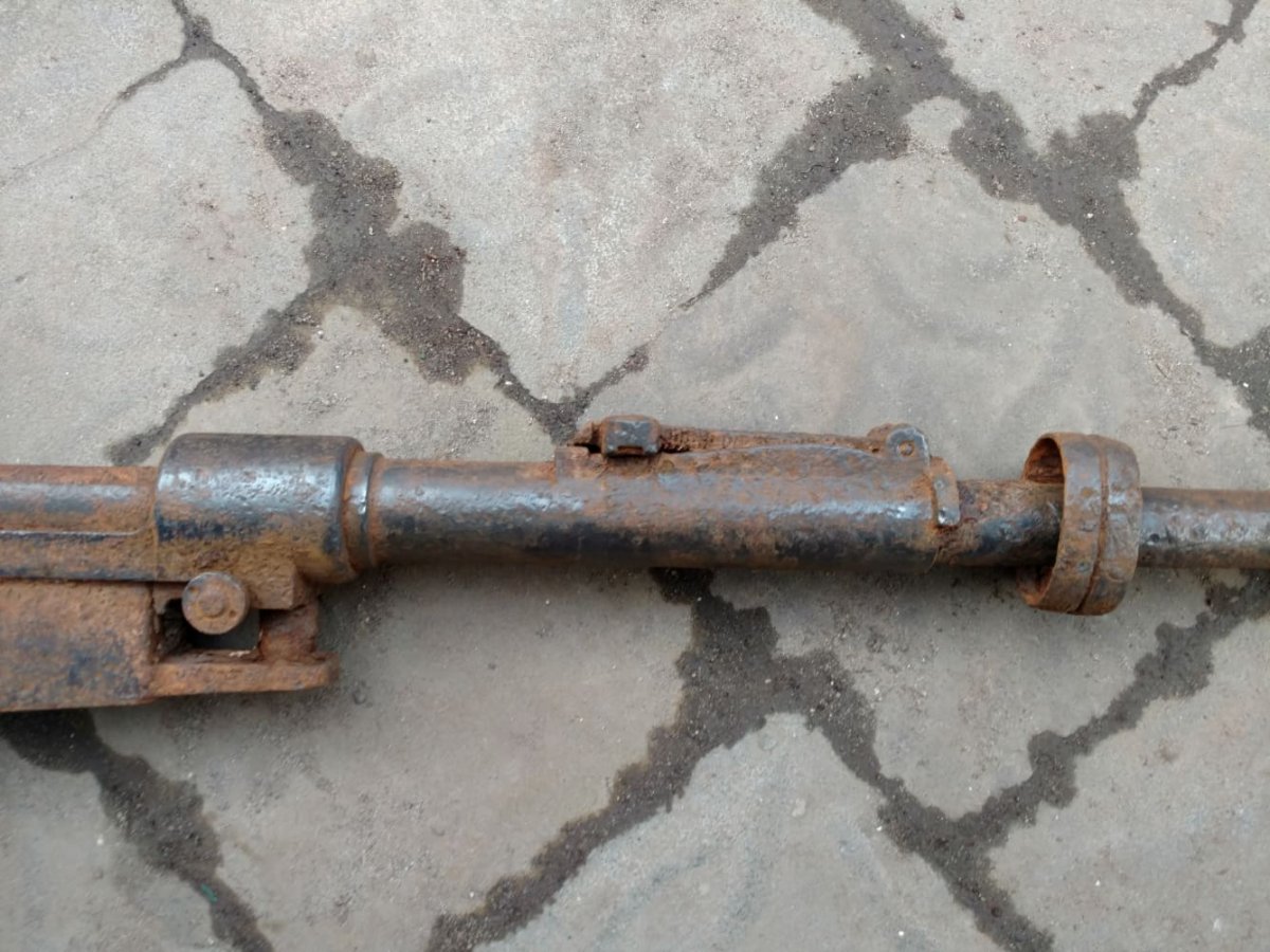

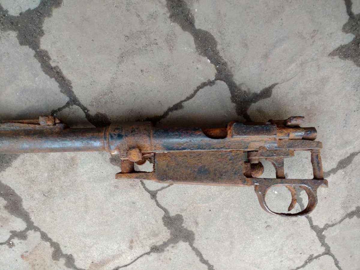

    Вітаю. Так розумію класичний к98. Напис - МОД 98
    Підкажіть будь ласка, як почистити макета якщо там очевидно є набій?
    Зведений чи не зведений?
    Дякую.

    Привіт, так класика, знятий з запобіжника, а чи є патрон чи ні, тут тільки вскриття покаже
    Але в принципі, в гевері ви прекрасно розумієтеся, то і тут про взведений чи ні, повинні самі зрозуміти:beer:

    Методика простая: сначала залить и забыть на несколько дней, а потом аккуратно расшевеливать. Состояние предполагает разборку без особых усилий. А там, как пойдет..

    Вдогонку: затвор взведен, поэтому нужно быть очень аккуратным при разборке. Пока не определится наличие гвоздя в патроннике, никакого нагрева и сильных ударов. Для начала: снимите крышку магазинной коробки и загляните внутрь..

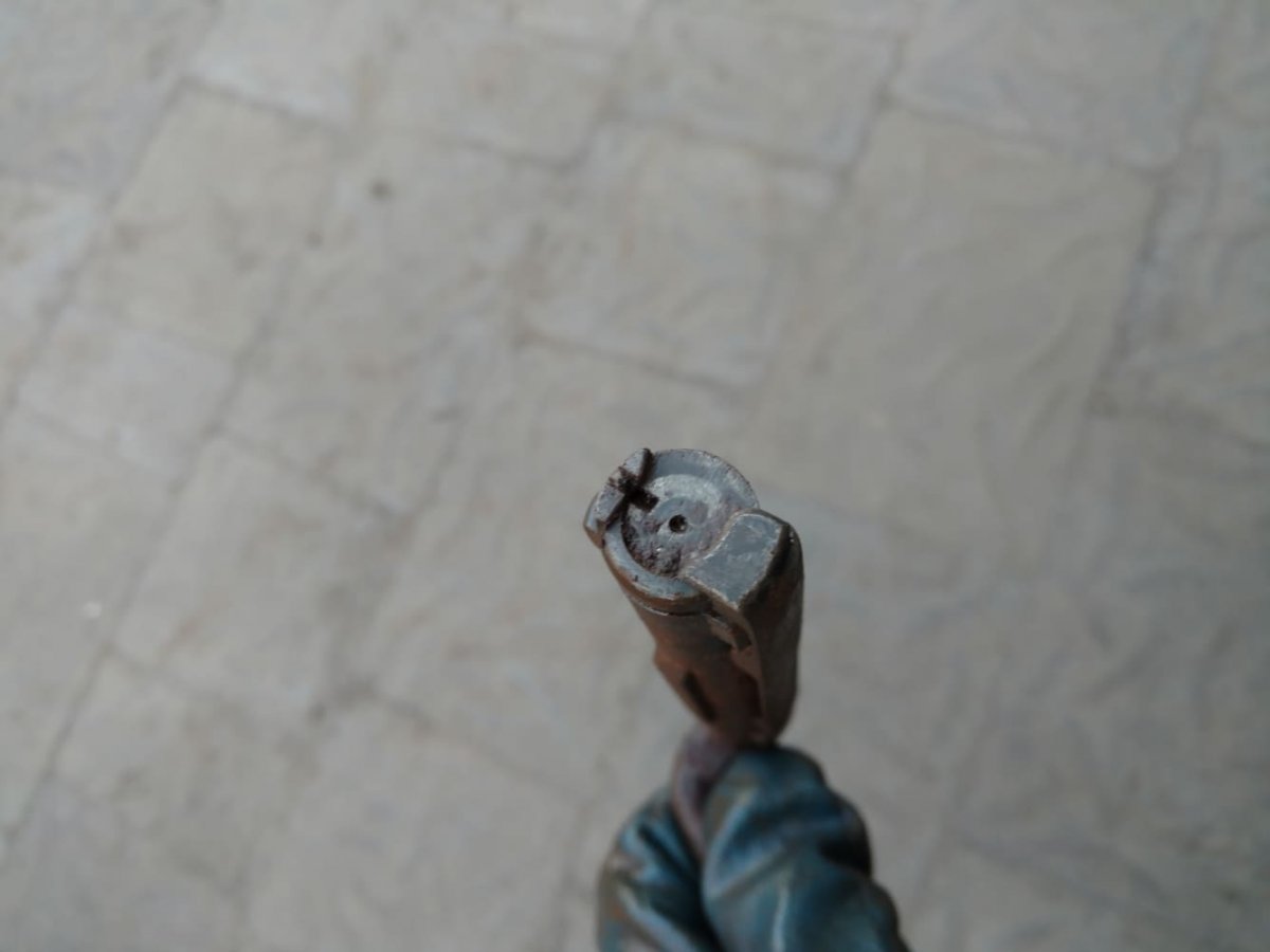

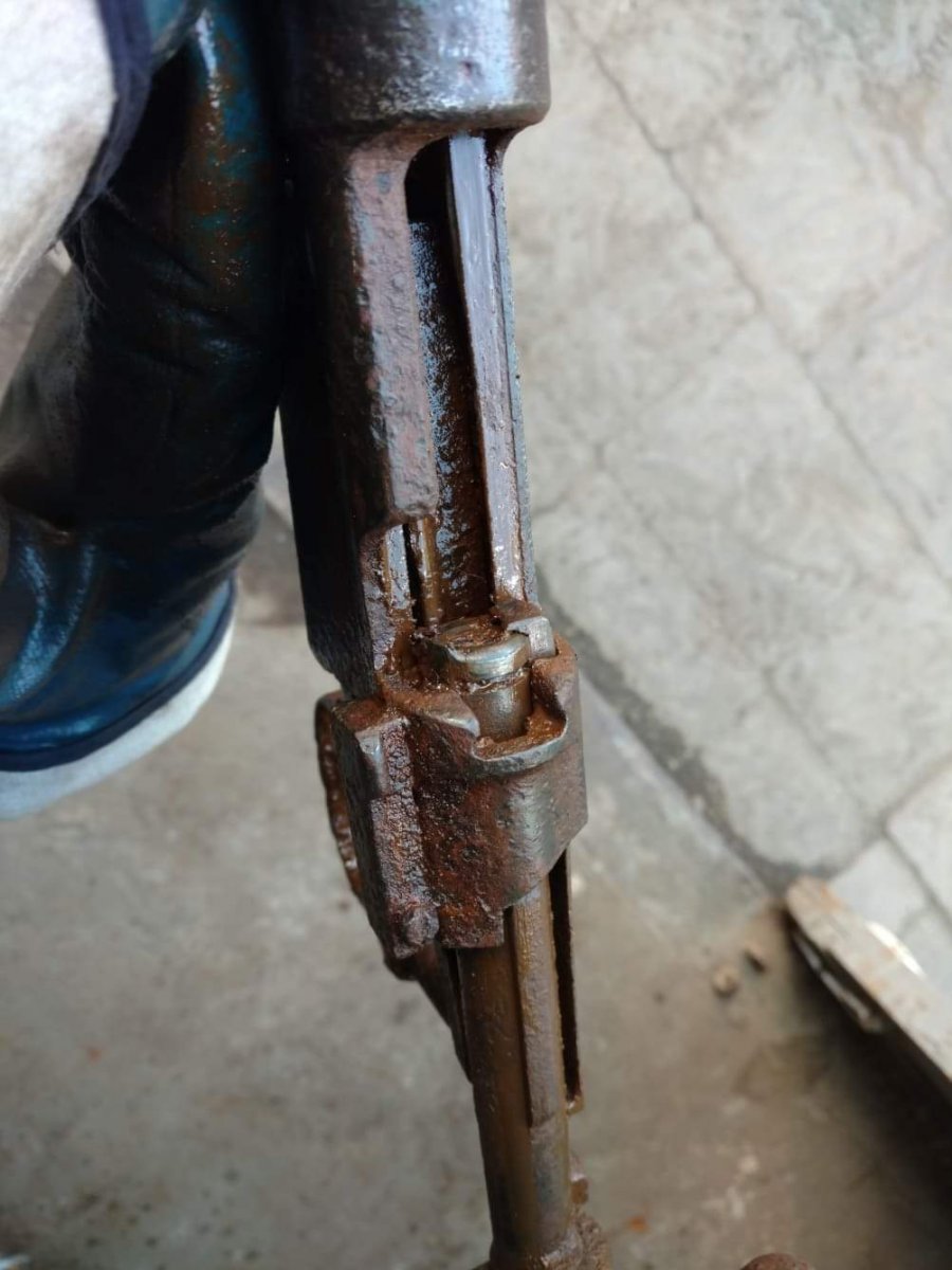

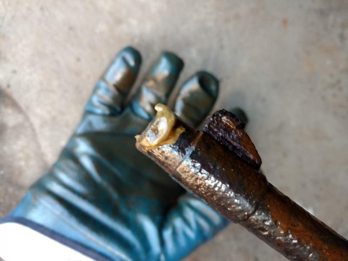

    З'ясував що немає набою прутком.
    Дерев'яною киянкою постукуючи відкрив фафлюс.
    Цікаво, що муфта не стоїть і закручена не до кінця тому враження що на заводі.
    Легко відкрутилася.
    В патроннику повно змазки яка побіліла.
    Задвигу винятки не дає закисше шептало і спуск.
    Загалом все виглядає непогано.
    Після чистки буде видно.
    Зуб екстрактора і дзеркало як зі складу.
    Більше фото пізніше.
    Просто немає часу...все робота.

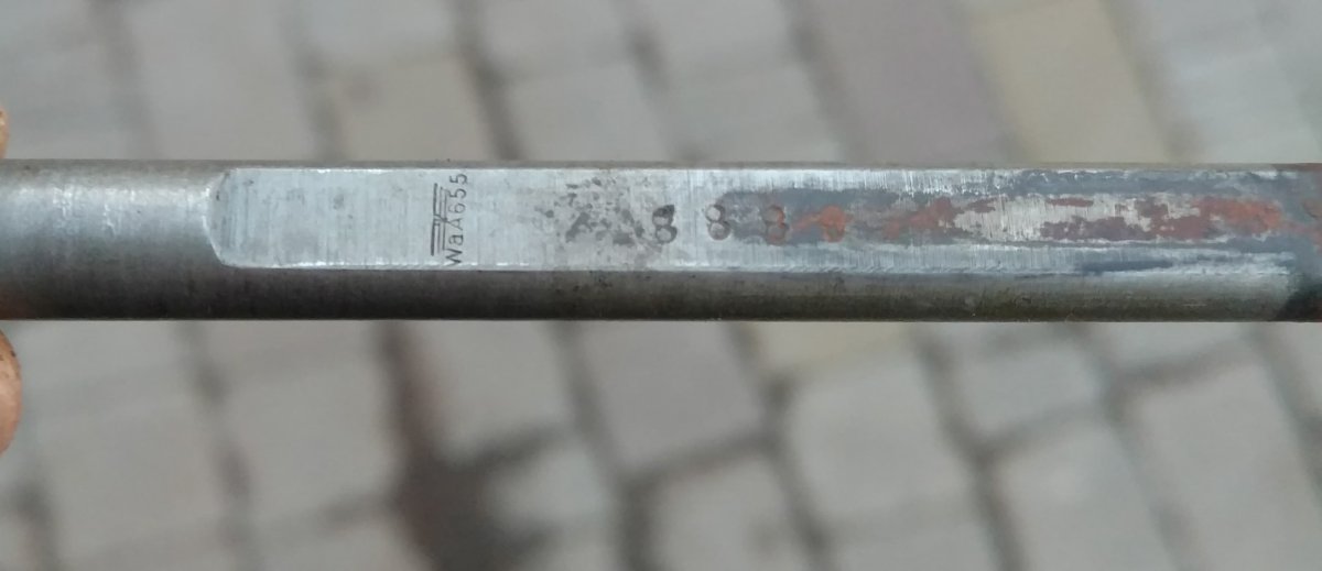

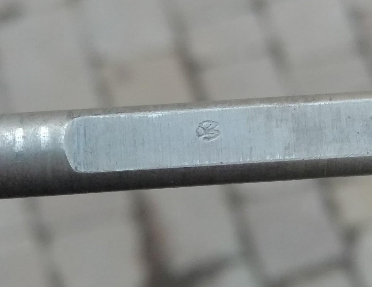

    Витяг ударник. Є клейма. Що значать клеймо?І по номеру підкажіть, це всі 8888? Мають бути на всіх деталях?

    "RW" клеймо фірми - виробника ударника, прийомка "Маузер-Верке", Оберндорф-на-Некарі (WaA.655), номер (поки що) бачиться "8889"...
    почистіть трошки - порадуємося за Вас...

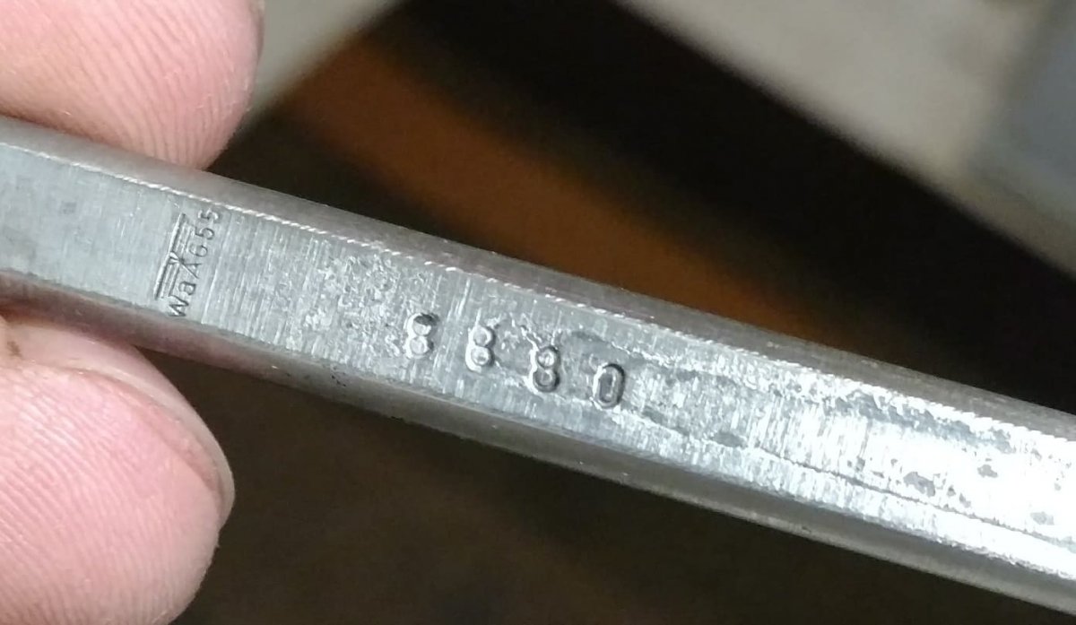

    Ось содою чуть тернув.
    Чи радуватися? бо не зрозумів чого чи через стан макета непоганоий чи виробник гарний чи номер симпатичний?

    Та й стан, як для дідуся - нічогенький...
    :smile_12:
    ...виробник - звичайний...

    Если я правильно рассмотрел, то на ствольной коробке те же цифры 8880. Значит и на стволе должны быть те же..

    По китайским представлениям номер щасливый :)
