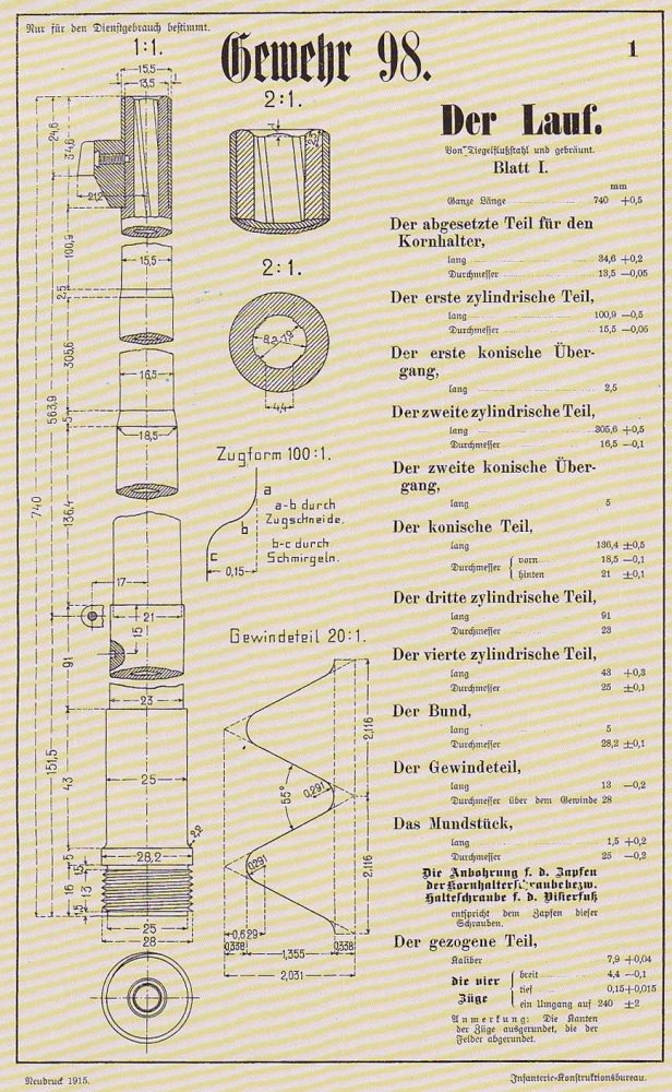

    Ради всего святого, ИЗВИНИТЕ , пожалуйста.....
    В моем посте #44 вкралась досадная ОШИБКА!!!
    Прошу помилования!
    Это абсолютно неправильно, т.к. длинна внешней резьбы на стволе от упорного выступа до казенного среза составляет 16 миллиметров (позор мне)
    И еще ошибка - не "ниже казны", а ниже вутреннего упорного кольца ресивера, там, где конус направляющий (ай, яй-яй!!!) и не только выступы, а и передний торец выбрасывателя тоже настолько же ниже.....
    Исправив ошибки подытожим 16,9 минус 16 равно 0,9 Епт!!!
    Кот теперь, и главное, куда упирается???
    Пы.Сы. Из-за этой хрени всю ночь не спамши....

    К сожалению,я мало,что понял из вашего сумбурного поста.Вы хотите сказать,что торец затвора не доходит до казенного среза ствола?
  4. B52
    B52 Stabsgefreiter
    1.255
    В общем, да...

    И на сколько не доходит?
  6. B52
    B52 Stabsgefreiter
    1.255
    Может эскизик набросать, шоб не так "сумбурно" было, или фото приклеить, или еще размеров насыпать, или все таки расфрезеровать?

    Вот это мне непонятно....Ниже ЧЕГО выступы и передний торец выбрасывателя?
  8. B52
    B52 Stabsgefreiter
    1.255
    Если рассматривать разрез резьбовой части ресивера, от кормепередней троцевой части (куда докручивается кольцевой выступ на дудле, внутри есть еще одно кольцо. Оно по диаметру равно со стеблем (16 ММ + ДОПУСК). Со стороны стебля оно сделано под конус (т.н. "пульный вход") а со стороны казны - проточено под прямым углом. В нем (кольце) еще сделан ход для выбрасывателя....
    Вот от этой его поверхности и делались замеры...

    Ладно,пропустим...Все равно ничего не могу понять в ваших объяснениях.Говорите про ресивер и тут же "пульный вход",а он в патроннике....Я просто повторю еще раз-при закрытии затвора в казенный срез ствола упирается торец выбрасывателя.Согласны?
  10. B52
    B52 Stabsgefreiter
    1.255
    Может я не совсем корректно выразился, но под понятием "пульный вход" я понимаю не только отверстие в казенной части, а и направляюие проточки (как на большинстве пистолетов), или конус на преднем срезе внешнего запирающего узла (98к), препятствующий утыканию патрона при досылании (к стати на разных моделях встречались они различной формы)....
    Конечно, НЕТ...
    (это шо ж за такой маузер?)
    Возьмите самый заваляшшый рисунок/разрез ресивера, посмотрите, будет неясно - обЪясню...

    Так,для информации-"пульный вход",это то место ,где пуля начинает соприкасаться с нарезами .

    ....Я просто повторю еще раз - при закрытии затвора в казенный срез ствола упирается торец выбрасывателя. Согласны?
    Ну может я немного перегнул,сказав "упирается"-скажем так "соприкасается". А если НЕТ,то тогда с чем соприкасается торец выбрасываиеля?
  13. B52
    B52 Stabsgefreiter
    1.255
    По моим подсчетам, перекрут может составить порядка 10-15 градусов и ничто никуда не упрется (даже в теории).....
