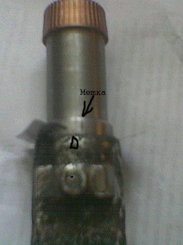

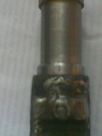

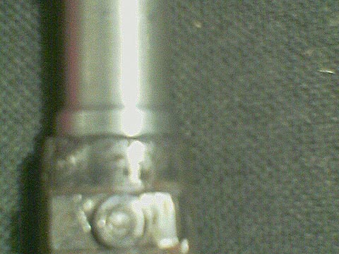

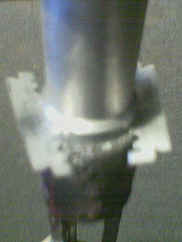

    Эксперимент:
    Фото 1 - Бралась дрянная коробка с нормальной резьбой. Точилась блвань с внешней, шоб удобней руками вкручивать.... Пкручена до отказа с помощью толстого рашпиля в ресивер, болвань - в тисках.
    Фото 2 - болвань кернилась по родной метке.....
    Фото 3 - подставлялось лезвие бритвы 0,1мм под ограничительный фланец (ничего тоньше не нашлось)....
    Фото 4 - при постановке шайбы (лезвия в частности) НЕДОКРУТ болванки составил примерно 2 мм.....
    михалыч - комментариии?

  19. михал михалыч
    михал михалыч Schütze
    125
    Москва
    А какие тут комментарии? Токарное дело 8-й класс...)А если серьезно,то выверни на один оборот и замеряй расстояние между стволом и ресивером.Если недокрут 45 градусов,то делишь данное число на четыре и это будет толщина нужной прокладки.Прокладку делаешь из мягкого металла,что бы можно было протянуть.А если знаешь шаг резьбы то еще проще.И не надо ничего точить...
