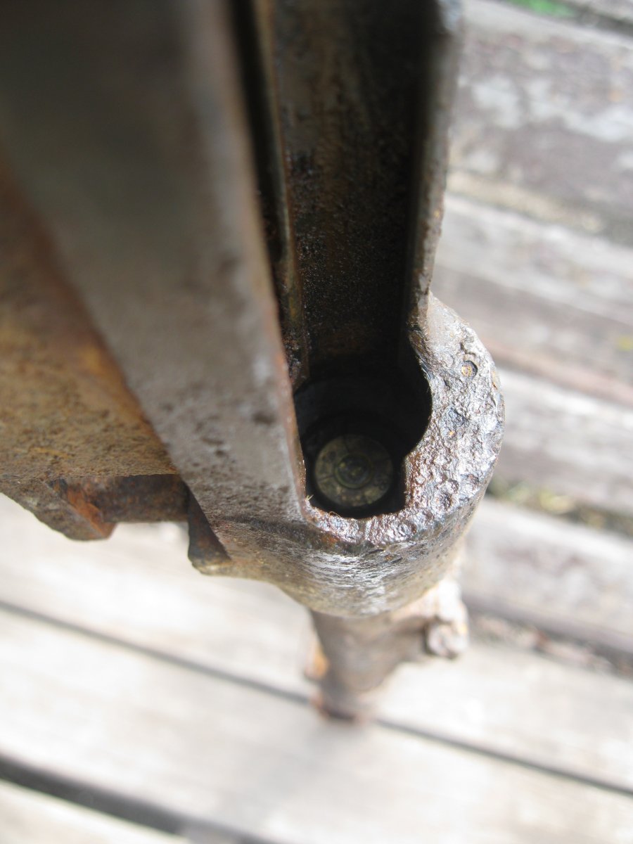

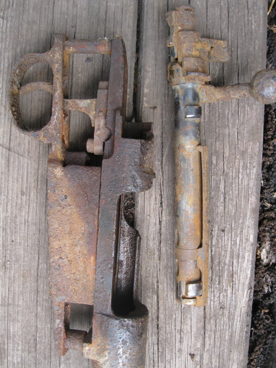

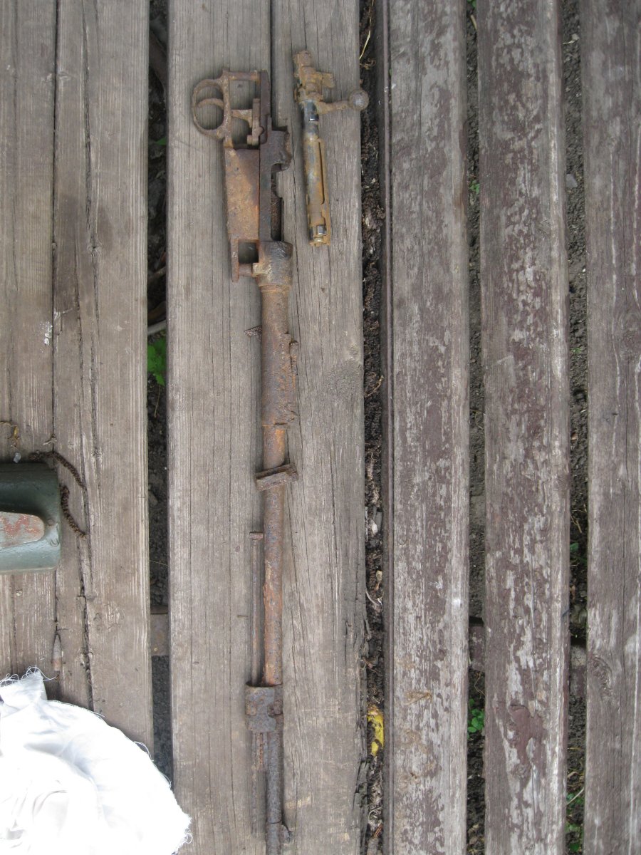

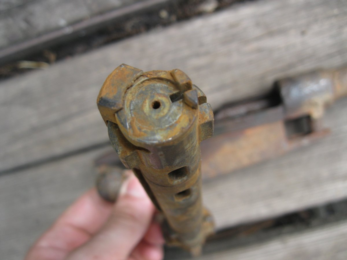

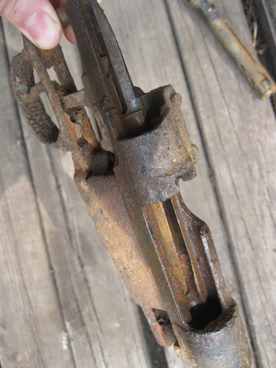

    вылез недавно к-98 открыл щеколду -сломал кончик зуба.а внутри еще и масленок сидит латуневый.подскажите как востановить кончик зуба выбрасывателя затвора?и вытащить безнаказано патрон-промерял штырем невыстреленый?

    Шикарный карабин.явно не земляной.Зуб можно наварить аргоном(понятно он уже не будет "как новый"),а патрик высверлить аккуратно не спеша с маслом ( или водой) на малых оборотах.Патронник по состоянию будет для СХП.

    отличная находка классный сохран на счёт проблемы залей керосин и пусть постоит пока не появится жирное пятно вокруг гильзы со стороны патронника можно переодичски обстукивать снаружиа потом шомполом акуратно выбить я так делал

    Камрады, извините что влезаю, но может кто подскажет как кольцо омега насадить на затвор?
  6. VitalicBondarchuk1974
    VitalicBondarchuk1974 Major
    55
    100
    2.926
    Минуя упоры натянуть.... Слегка разогнув, вставленный экстрактор вернет омегу в нормальное состояние.

    Выбивать целый патрон шомполом через ствол???:eek:У вас наверно есть лишние глаза и пальцы, и пара запасных жизней?:D
