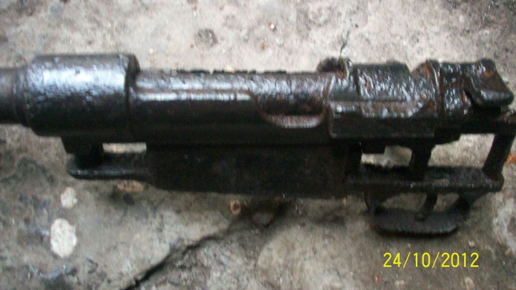

    Доброго дня комради. Ось попався такий залишок. Почав трошки реставрувати, щось рухається, а затвор ніяк. Підкажіть що можна зробити ,щоб витянути затвор?

    В соляре замочить на месяц,должно помочь...

    нагреть и все пойдет. потом в уксус и все будет чистое! потом в соду чтоб нейтрализировать уксус. и поворонить. вот как я бы делал.

    нагреть лампой....

    греть пока не удостоверитесь что нет патрона, я думаю не стоит, так как это может привести к полной "разборке" рамы да и частей тела тоже

    Как НАСЧЕТ ВДшки?

    В теплый керосин его, и вынимать несколько раз в день, обстукивая резиновой киянкой.

    Помогло -нагрів в мангалі і пішло як по маслу. Затвор-бомба . Всім дякую ,тема закрта.

    греть нельзя было,кинуть на 12 часов в соляную кислоту и было бы вам счастье
