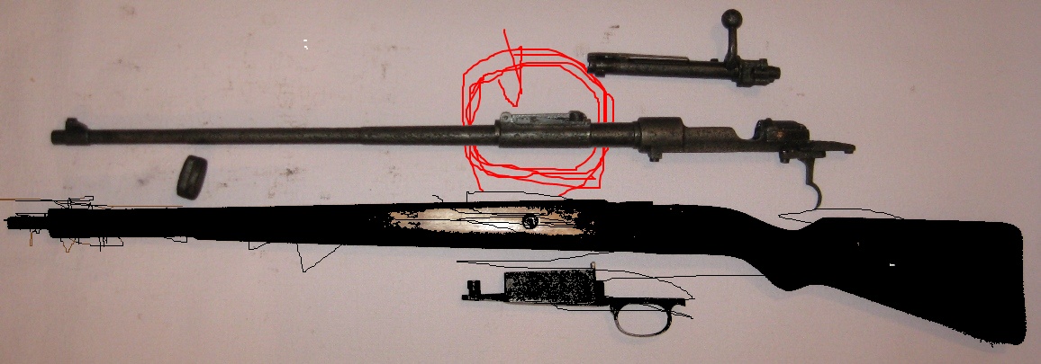

    подскажите как снять основание прицела на к98

  3. dekan
    dekan Stabsgefreiter
    1.422
    вот эту часть
  4. Xaim
    Xaim Stabsgefreiter
    394
    Она сидит на припое, если разогреть то можно снять. Но лучше не трогать без необходимости, назад поставить будет тяжелее.

  7. MrJonsson
    MrJonsson Feldwebel
    723
    Донбасс
    Разве она сидит на припое?По моему крепится в задней части болтом,это на немце.На чехе болт с переди.А вот на мосине на припое.Если я не прав исправьте.
  8. vasia
    vasia Gefreiter
    129
    Пангея
    на мосине до 38 года на припое ,а потом на 2 штифтах
  9. Xaim
    Xaim Stabsgefreiter
    394
    Мне как то попал gewer98 винтовка. Открутил болтик и начал сбивать и таким образом обнаружил что прицел сидел на припое. Может потом на карабинах уже его не использовали.
    1 человеку нравится это.
  10. El Comandante
    El Comandante Stabsgefreiter
    424

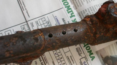

    Украина, Nankin
    До самого конца войны и основание прицела, и стойка мушки Маузера М98к юстировались болтом, но крепились твердым оловянным припоем. Т.е. выкручиваем болтик, гремм праяльной лампой, и как только пойдет белесый дымок с характерным запахом, сбиваем основание прицела (стойку мушки).
    Или я ошибаюсь, или дырки на польском/чешском стволе, а на верхнем фото чистый немец ;)
    2 пользователям это понравилось.
  11. StrelokPS
    StrelokPS Oberleutnant Клуб взаимопомощи
    19
    58
    3.973
    если нет паяльной лампы - можно на газу. обычной газовой плиты должно хватить..
