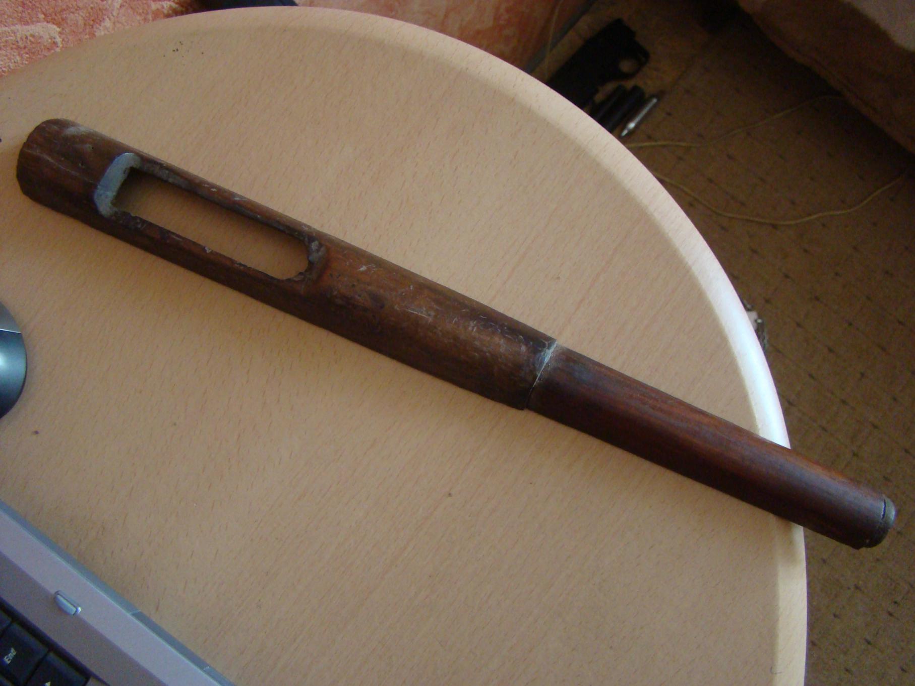

    Уважаемые камрады прошу вашей помощи, подсказки и совета.
    Преобрёл копаный ммг польского маузера в просто преотличном сохране (фото позже). Хочу довести до ума и на стенку. Но вот вопрос судя по конструкции верхняя накладка отличается от простого к 98. Дело в том, что прицельная планка находится в средине накладки в специально вырезаном окошке.
    Вопрос к знатакам.
    Если поставить Новодельное дерево на маузер (скажем купленое на форуме) подойдёт? а ствольную накладку смастерить самому.
    Есть ли ещё значительные отличия? может кто поможет хорошими фото!
    Всем огромное спасибо! жду Ваших советов.:beer:

    У всех поляков несколько другое дерево - немцы становятся, но не оно...
    (есть и другие отличия)

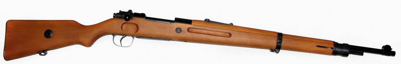

    Там ошибочка - первые два фото не "...Wz.29...", а "K98k" он же "K98a", только польский...

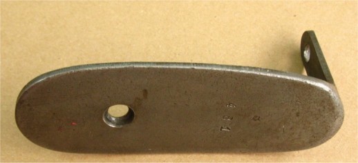

    Главные отдичия самого дерева не слишком велики. У поляка есть продольная фрезеровка под пальцы на ложе. У немцев нет. К тому же, на большинстве польских Wzor 29 стебли затворов были прямые, и выреза под "шарик" они не делали. Основные отличия пойдут по железу. Тут отличия серьезные:
    1. затыльник приклада
    2. форма спусковой скобы (у немца есть небольшой выступ перед магазином. В нем на первых геверах сверлилось отвертвие под антабку. Потом этот выступ так и остался, хотя уже ничего не сверлилось )
    3. ложевые кольца другие. Причем, нижнее ложевое кольцо с двумя антабками - нижней и боковой. Переднее ложевое кольцо имеет несколько иную форму посадочного места и фиксируется на ложе не шпилькой а резьбовым соединением.
    4. на прикладе (слева) кроме сквозного выреза под ремень, есть еще углубление и стальная скоба (для тех же целей).

    Тот же Wz29, насколько я вижу из предлагаемых лотов, был двух модификаций. Затыльник приклада от ранней версии, скорее всего, т.к. очень похож на модель az.

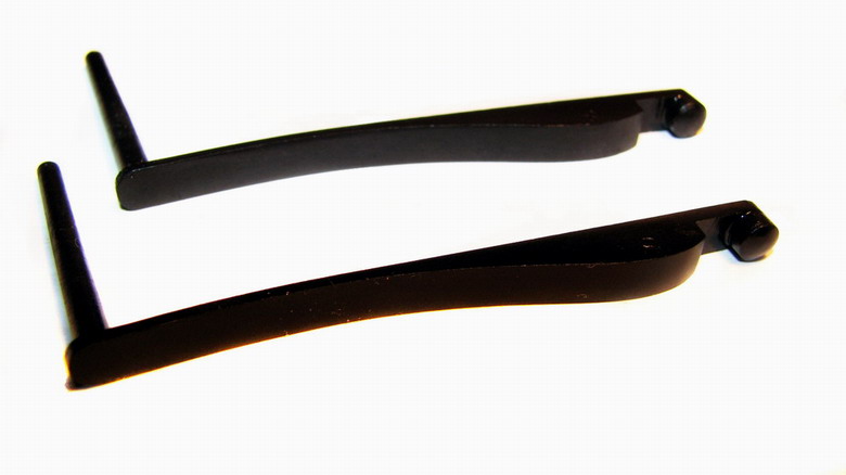

    Факт установки таких пружин на Wz29 не могу ни опровергнуть ни подтвердить...:oops:
    Оч знакомый тип. Установка на Wz29 - это еще не факт, что оно от 29...
    Спасибо за информацию, впервые такое вижу.
    Может разнобой потому, что не только Радом выпускал. Есть еще Варшава, наконец - Львов. Да + переделки немецких из арт.мастерских...
