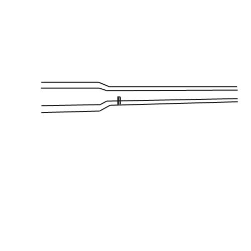

    Кстати, насчет "универсала" и нового ствола. Устроили мы вчера нашим подразделением полевой выход, основная цель была испытать в работе сделанный СХП МГ-42 под натовский патрон. Патроны были и пластиковые и металлические. И вот взял я ради интереса и попробовал зарядить в свой 98к (сделанный под родной патрон) натовский пластиковый....а он возьми и зарядись, туговато немного но зарядился, стрельнул, нормально экстрактировался. Народ вокруг зело удивился, зарядили еще, полный магазин, все сработали отлично. Попробовали металлический натовский, но нет, этот не хочет. Все стали пихать в свои 98-е маузеры натовские патроны, но зарядится смогли только в моем.
    А дело вот в чем, первый штифт, там где пуля, у меня не сквозной штифт, а как на картинке, и пластиковый носик патрона его просто огибал не мешая зарядке. С металлическим патроном такой фокус естественно не проходил. Вот такая приятная неожиданность случилась у меня на полевом выходе. :D

    да именно так и работает с палстиковым Натовским Кар98 который сделан под оригинальный холостой 7,92..... а металические луче несувать гемор потом....;)
