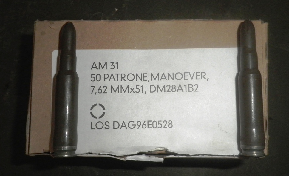

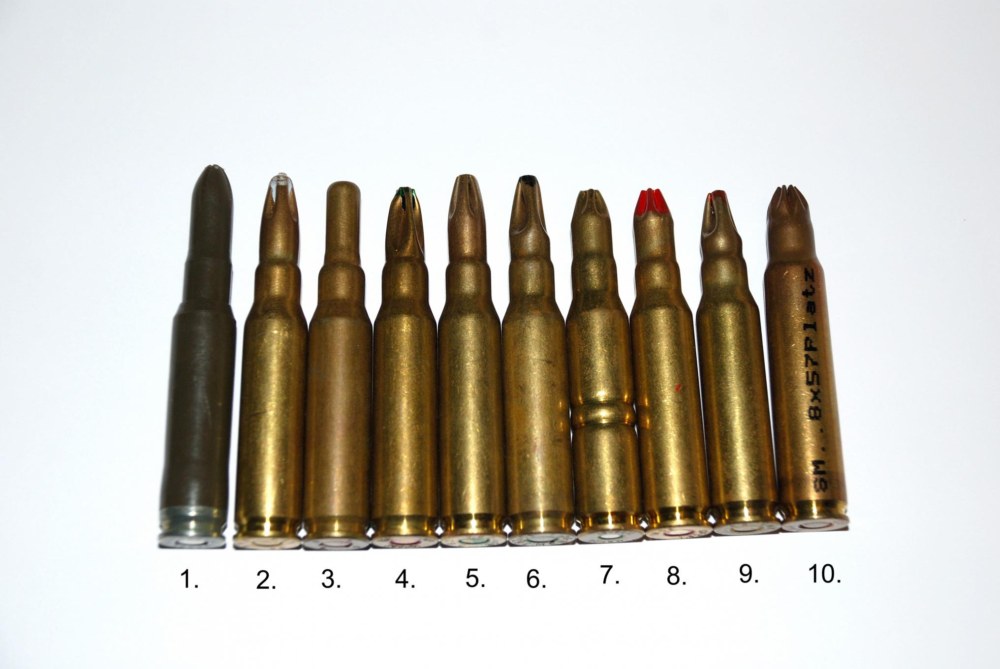

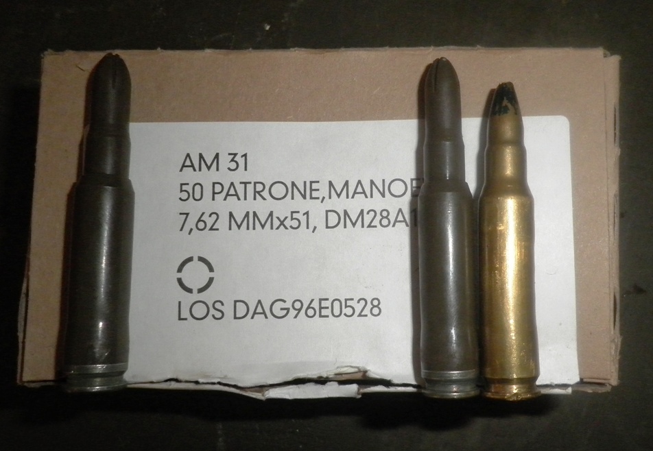

    Ось и патрики 7.62х51 NATO:

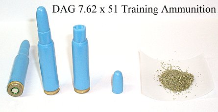

    1. Пластмассовый, капсуль железо - DAG - Dynamit Nobel A-G, Troisdorf, Germany, (previously Geco and DNG Gustav Genchow, Karlsruhe) (DE)
    бывают синего цвета....
    2. CBC - Companhia Brasileira de Cartuchos (Brasil)
    3. LC - Lake City Army Ammunition Plant (USA) - Этот патрик на реконах практически невстречается только если в закромах есть...
    4. HP - Hirtenberger Patronen-, Zündhütchen -und Metallwarenfabrik A.-G., Hirtenberg, Niederdonau, (Austria)
    5. CBC - Companhia Brasileira de Cartuchos (Brasil) - интересно что в это патроне пороха меньше чем у патрика № 2...

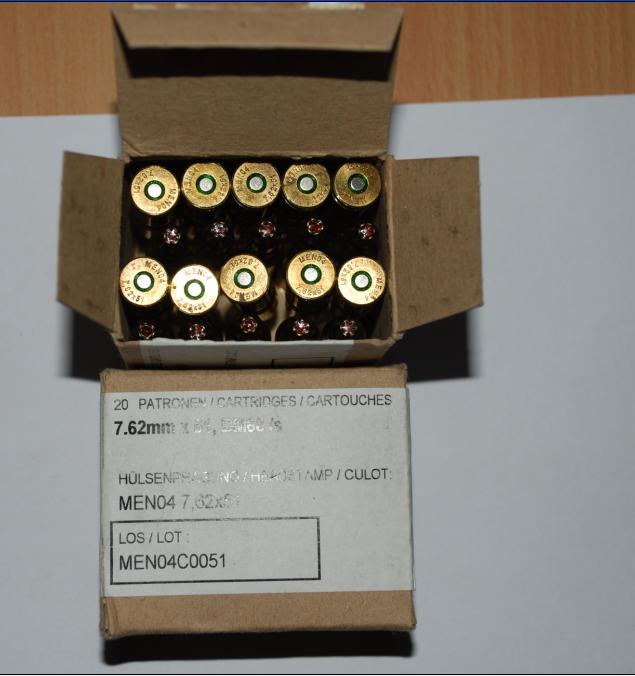

    6. MEN-84 – Metallwerk Elisenhütte GmbH (DE)

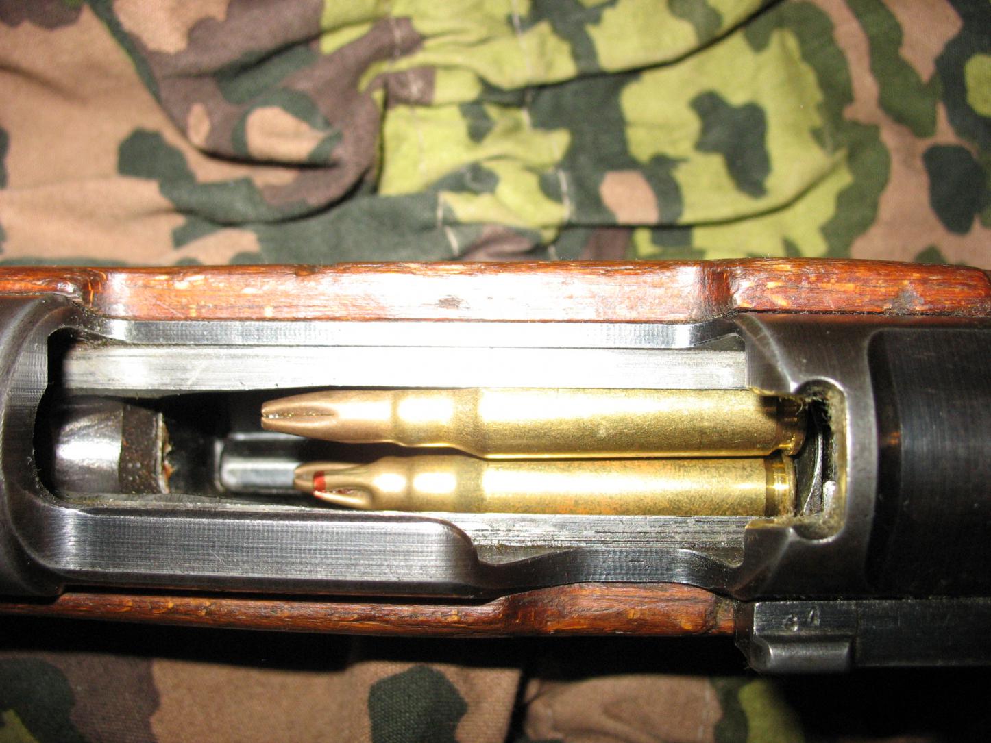

    7. MEN 04 – Metallwerk Elisenhütte GmbH (DE) - у этого капсуль железо и меньше в диаметре.... Эти патрики идут в кортонных коробочках по 20 штук (см. вложение фото 2) - очень удобно и почти аутентично... работает неплохо из минусов - может вздуть гильзу или осечька....
    8. IK 06 - Igman Zavod, Konjic (JUGO) - эти больше литовцы водоют
    9. AMA -Danish Government Arsenal (Dänmark) - Этот патрик на реконах практически тоже редко встерчается -
    10. ну и 8х57 мм AMA 60 - Danish Government Arsenal (Dänmark) - встерчается у поляков по ВМВ и ПМВ....
    фото 3 и 4 - это как выглидит в каре....

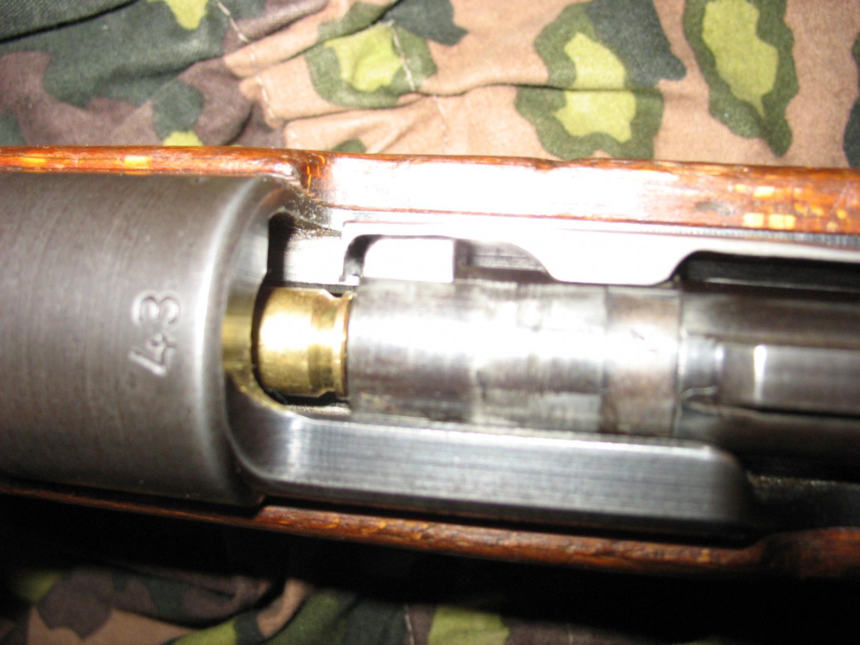

    П.С. не знаю почему но используя обоймное зарижание натовскими патриками луче всего это делать используя оригинальные родные обоймы кар 98.... натовскими не очень....

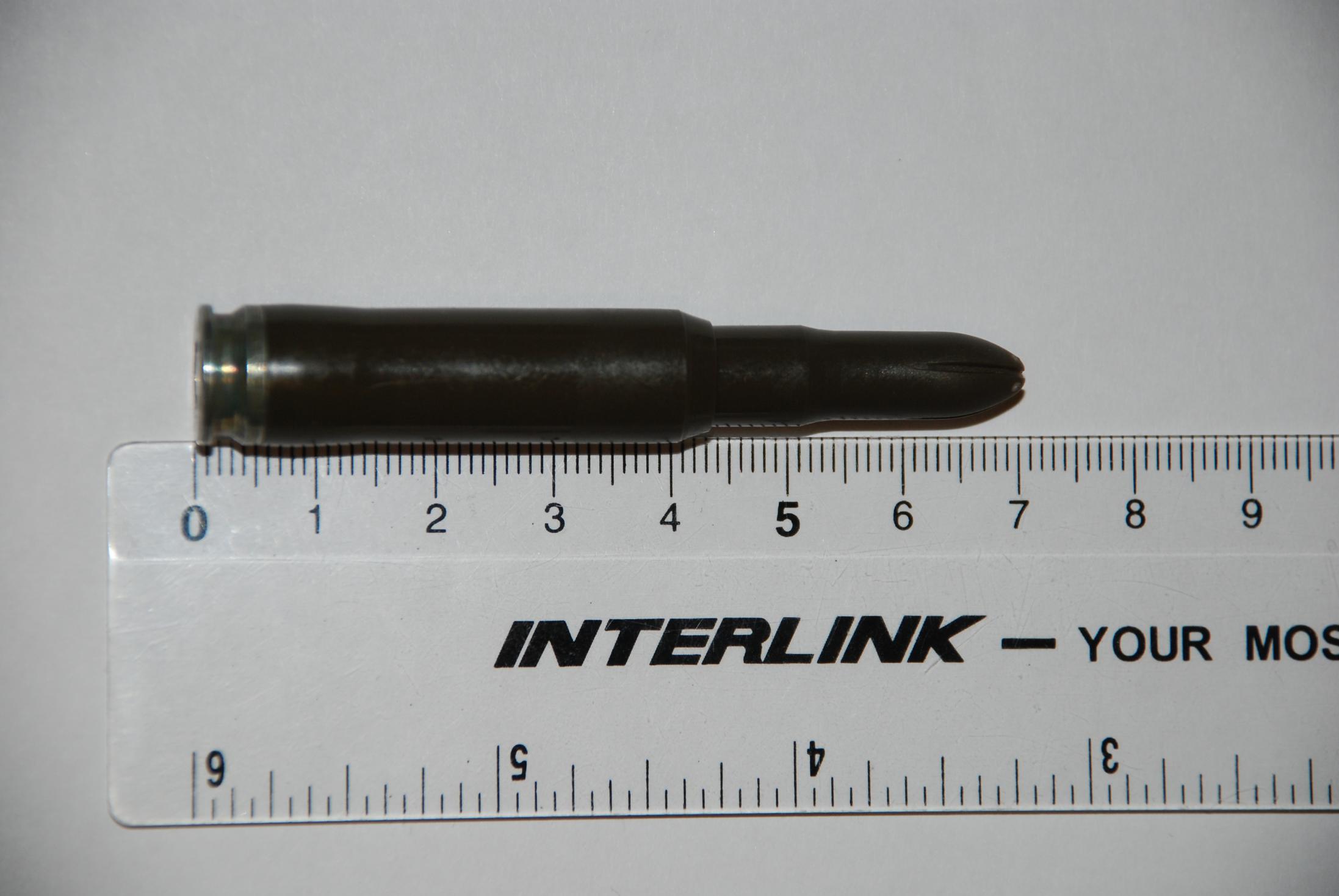

    von Goltz,спасибо за развёрнутый обзор по патронам.:smile_12:
    Ещё один вопрос: какая длина самого высокого патрона?

    Если пластмассовый то почти 71-мм почти как боевой 7.62x51 NATO (71,05 мм) даже чуток ниже....;)

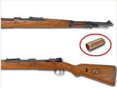

    До кучи еще один вариант 98-го под 8 и 9 мм пистолетные холостые патроны (8 - 9 mm Knall)....так сказать изобритение немецких "оружейников":D
    пистолетный патрон вставлается в специальную вставку (картридж, адаптер) (см. фото) а дальше кар зарижается этой вставкой....стрелаем параховые газы выходят череш 5-6 дырок в стволе через верхнию накладку.... зарижание восновном по одному...Экстрактор вытаскивет вставку....в бою такая система ад....как с марушином особенно зимой...:D
    Единственный плюс это целый маузеровский затвор;)

    С чехами экс боевыми,лотерея как показывает статистика...То работают отлично,то нужно по два раза накалывать,и тоже не всегда срабатывают.Я их сушил и всем кто у меня брал говорил,что бы сушили(была версия о попадании влаги,так как звёздка ни чем не окрашена).Но скорее всего в некоторых моментах время даёт о себе знать.
    http://reibert.info/forum/attachment.php?attachmentid=1921225&d=1354099814
    Интересный вариант номер 7 по фото.
    Я так понимаю канавки по центру гильзы,для возможной компенсации избыточного давления,и сильного "поддува" стенок гильзы.
    Интересно было-бы посмотреть на такую стреляную гильзу...

    вот ещё такой 7,62х51 НАТО есть....В живую пока невидел.
    Такой, старого варианта, синий патрон дерьмо. Обрывает донце гильзы. Есть отличные (новый вариант) зеленые Нато -это вещь (усиленная имитация гильзы). Пулемет работает-мама не горюй. При случае сфотографирую и выложу.
