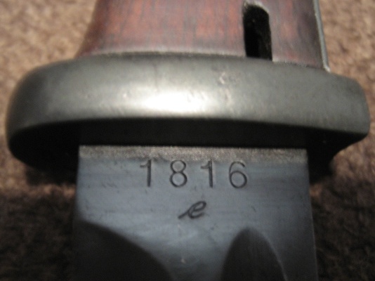

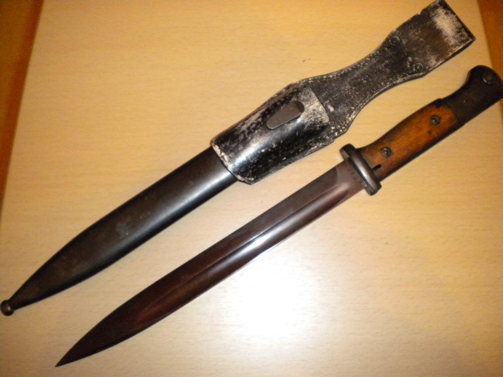

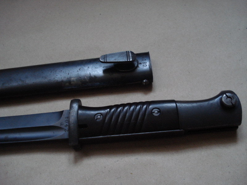

    Вот порадовал себя таким штыком. Прошу подкинуть информацию о производителе.

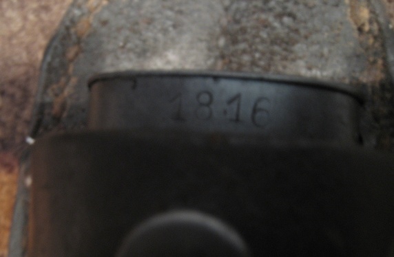

    Производитель Richard A. Herder, Solingen в 1937 году.К сожалению штык не парный, разные номера на ножнах и клинке.

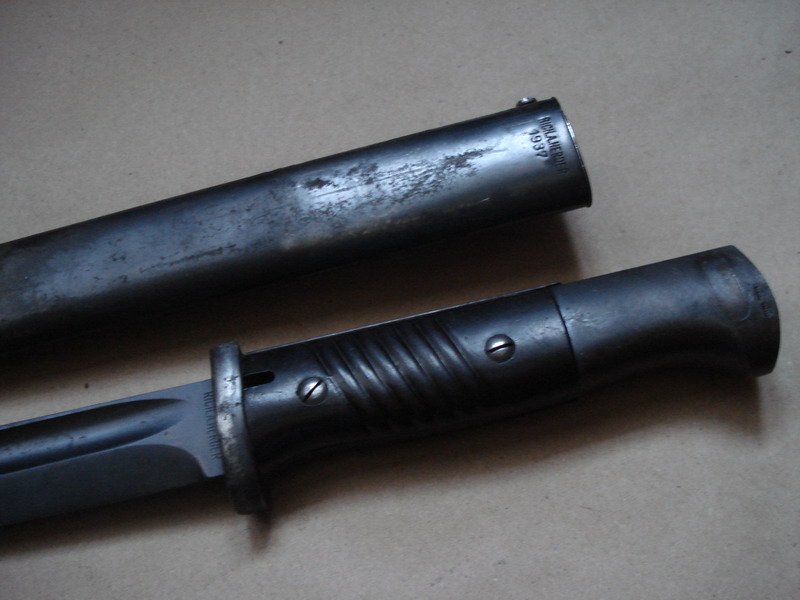

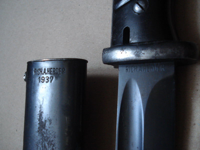

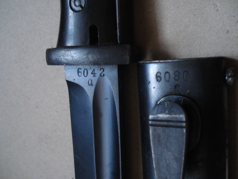

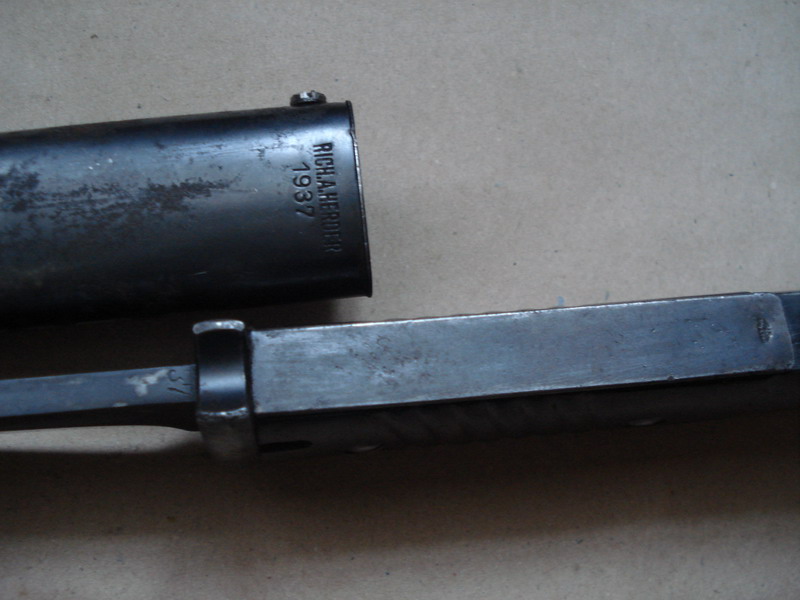

  4. vivat
    vivat Stabsfeldwebel
    4.435
    Украина Винница
    Вот,тоже такой,парный.:beer:

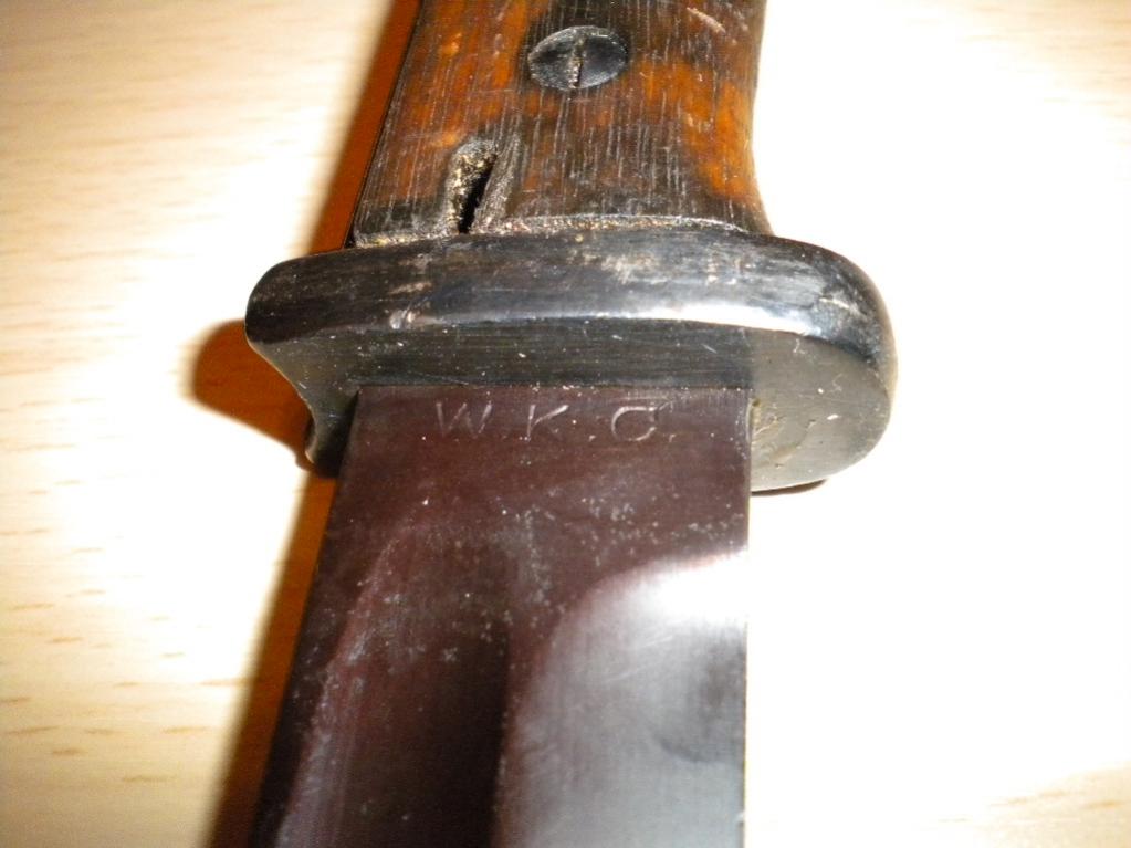

    Кстати тут в одной теме дискусия была про бакелитовые накладки, что встречаются на поздних штыках. Этот Штык 37 года, и тут тоже бакелит.

    Это типичный представитель семейства штыков с югославских складов.Всё просто-там их привели в надлежащий,для оружия, вид.Мятые ножны либо отрихтовали ,либо выкинули,колотые либо повреждённые деревянные накладки заменили более прогресивными и прочными(бакелитовыми).Заново поворонили и в склад.
    Родное воронение красно-коричневое.
    Отличный экземпляр в хорошем состоянии.

    Уважаемый а почему Вы так решили что это югослав:confused:

    Игорь66 все правильно сказал,ну мож не Югославия,а другой соцлагерь.Да,и винты стоят в разные стороны как у свт,в то время(37г)на все обрачали внимание и на это тож.

    К Югославии и другому соцлагерю отношения не имеет.Вот ссылка на югов. http://www.bayonet.lv/ru/articles/Yugoslavia/M1884-98.htm.Винты не факт что не родные.Покажите родное красное воронение.

    Дело в том что-если через Ваши руки прошло их шкук 200,Вы поймёте "откуда ноги растут".Такие склады были во всём Соц.лагере(и не только),просто югославские распродались недавно...Все как братья близнецы от одного папы.
    Это нисколько не умаляет ценности экземпляра,а вносит ясность в происхождение.
    Потому и накладки,и воронение,и винты,и непарность ножен.Поэтому у поляков один стоит 50у.е. ,а другой,"такой-же" 150.

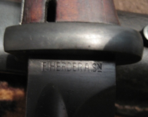

  16. thebig
    thebig Moderator
    6.518
    Deutschland, Köln
    Не совсем такой, у автора темы Richard Abraham Herder, а у вас F. Herder.:beer:
