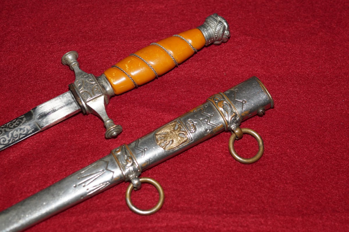

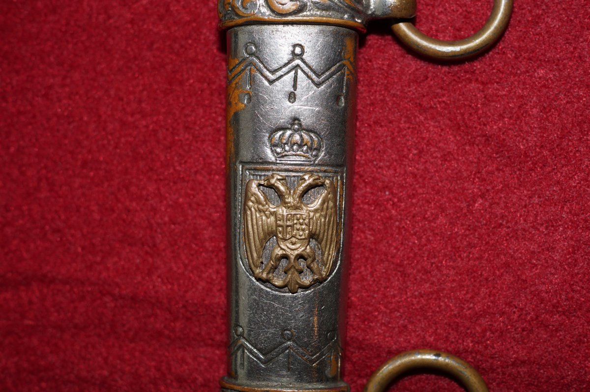

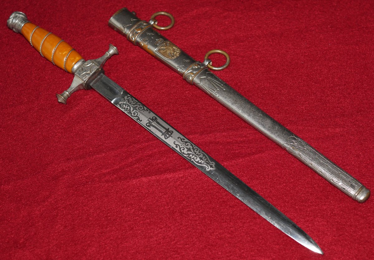

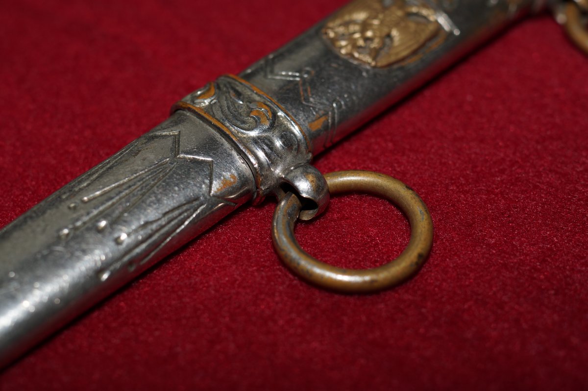

    Уважаемые коллеги, не могу определить к какому ведомству относится данный кортик. Мне больше напоминает морской кортик, тк. головка рукояти выполнена в виде стилизованного морского узла. Крестовина – прямая, квадратного сечения, с равномерно сужающимися к концам окончаниями в виде стилизованных кабестанов (в морском деле ещё их называют шпилями) – устройств на палубе корабля для наматывания якорных канатов или цепей. Но в ряде источников данный кортик описывается как – кортик государственных служащих и полиции Королевства Югославия - образца 1930 года.
    Размеры предмета ТС.
    Длинна предмета с ножнами: 408 мм.
    Длинна без ножен: 370 мм.
    Длинна рукояти с гардой и навершием: 111 мм.
    Длинна клинка: 255 мм.
    Ширина клинка у пяты: 17 мм.
    Толщина клинка у пяты: 4 мм.
    Длинна ножен: 291 мм.

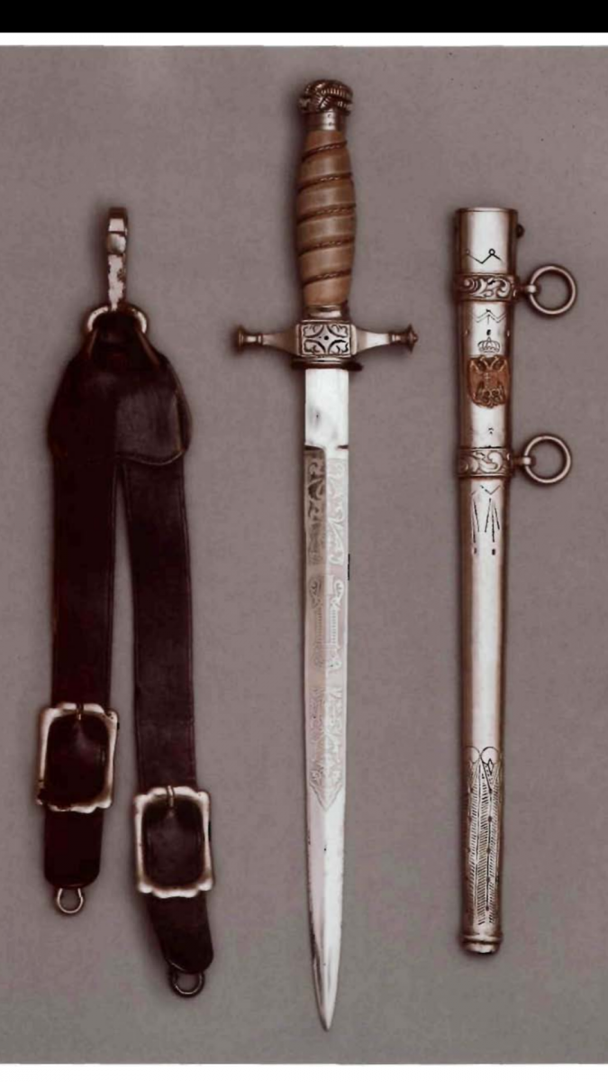

    Кортик государственных служащих и полицейских Югославии периода 1930-1944 гг.
    Похожие фото
    РУКОЯТЬ пластмассовая, белого или черного цвета,
    либо деревянная, покрытая пластиком, либо крашеная
    алюминиевая, со спиральным желобком, по которому об-
    вита крученой проволокой. Головка рукояти выполнена
    в виде стилизованного морского узла, или короны, или
    шара, украшенного узором из волн.
    КРЕСТОВИНА с окончаниями в виде стилизованных
    кабестанов — устройств на палубе корабля для наматы-
    вания якорных канатов. Перекрестье выполнено в виде
    прямоугольного блока с изображением открытого креста,
    цветка или изображения символа «§». С обратной сторо-
    ны находится кнопка защелки фиксатора кортика в нож-
    нах. Все латунные детали эфеса позолоченные или нике-
    лированные.
    КЛИНОК прямой, обоюдоострый, плоский, ромбиче-
    ский, никелированный, мог быть украшен травленым рас-
    тительным орнаментом и монограммой короля Югосла
    вии. На пяте могло находиться клеймо производителя.
    Длина клинка — 225-263 мм.
    Ширина клинка — 17 мм.
    Общая длина — до 360 мм.
    Длина с ножнами — до 390 мм.
    НОЖНЫ латунные, позолоченные или никелирован-
    ные, украшены геометрическим орнаментом. Прибор но-
    жен состоит из двух рельефных гаек с подвижными коль-
    цами для ремней портупеи. Между гайками находится
    рельефное изображение герба Югославии.
    ПОРТУПЕЯ состоит из двух ремней в различных ва-
    риантах: коричневой кожи с овальными пряжками и по-
    золоченным прибором портупеи или черного цвета рем-
    ней с никелированным прибором портупеи.
    ТЕМЛЯК не использовался.
    Кортик носили полицейские и государственные чи-
    новники разных ведомств

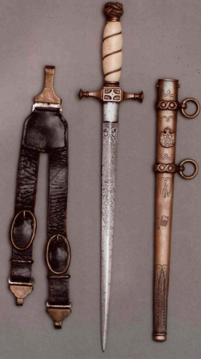

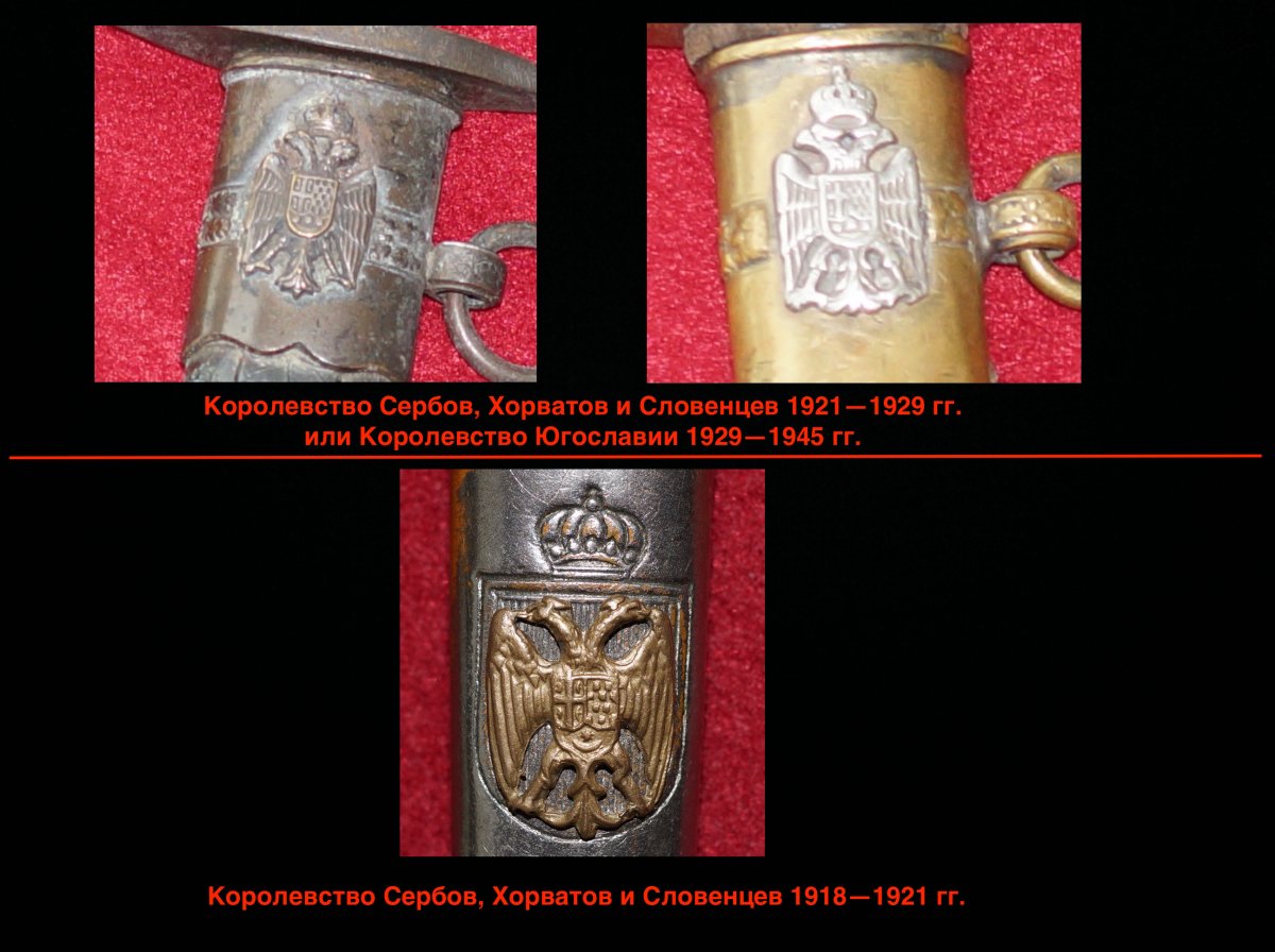

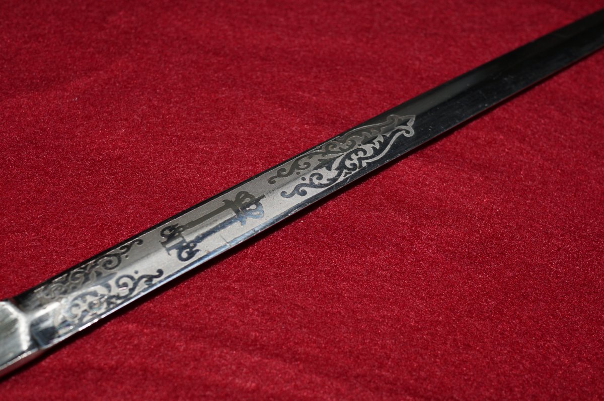

    Увы. Разные предметы. На реальных фото смотрите внимательно на герб. Это сербско, хорватское словенское королевство,которое существовало с 1918 до 1929. То есть предмет даже более редкий, чем кортик Югославии возникшей позже.
    Kollekzioner подобається це.
  7. zorik.antikvar
    zorik.antikvar Oberfeldwebel
    1.472
    Беларусь, Минск.
    Добрый вечер. Действительно очень важная инфа. Поискал в этом направлении и действительно гербы отличаются. У Федурина в книге отображён такой-же герт как и предмет ТС, но в описании 1930 - 1944 гг. А может имело место что служащие носили кортики со старым гербом когда был утверждён новый?
