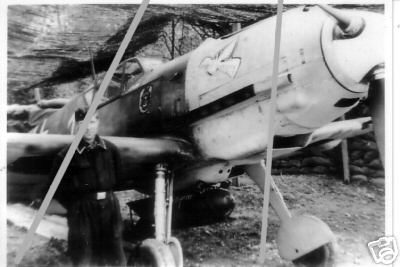

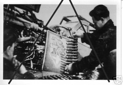

  3. sniper33
    sniper33 Stabsgefreiter
    973
    Russland, Golden ring

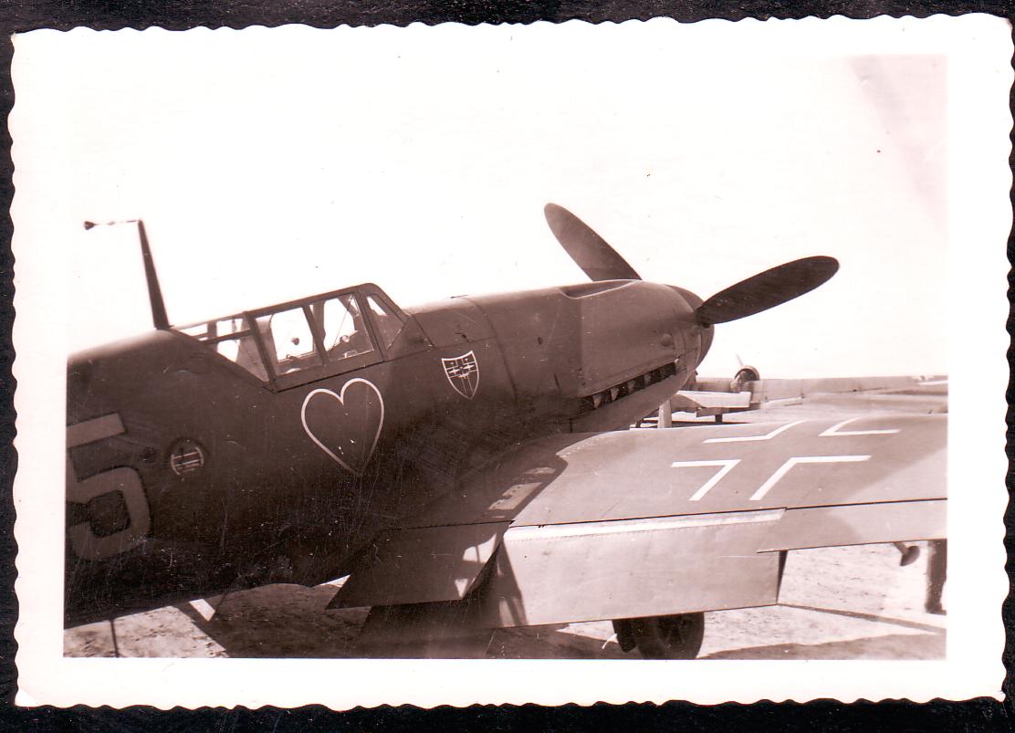

    вот такое фото (ebay)

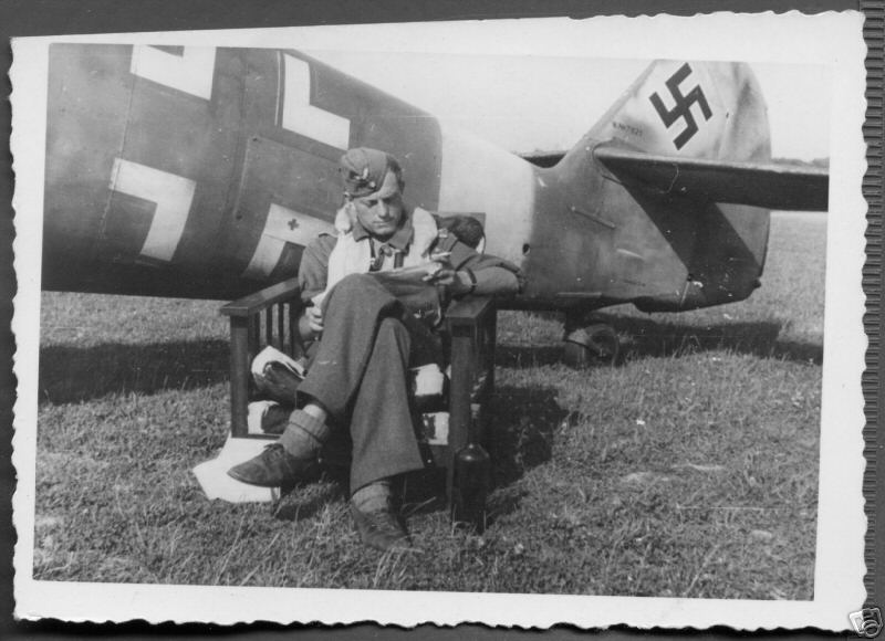

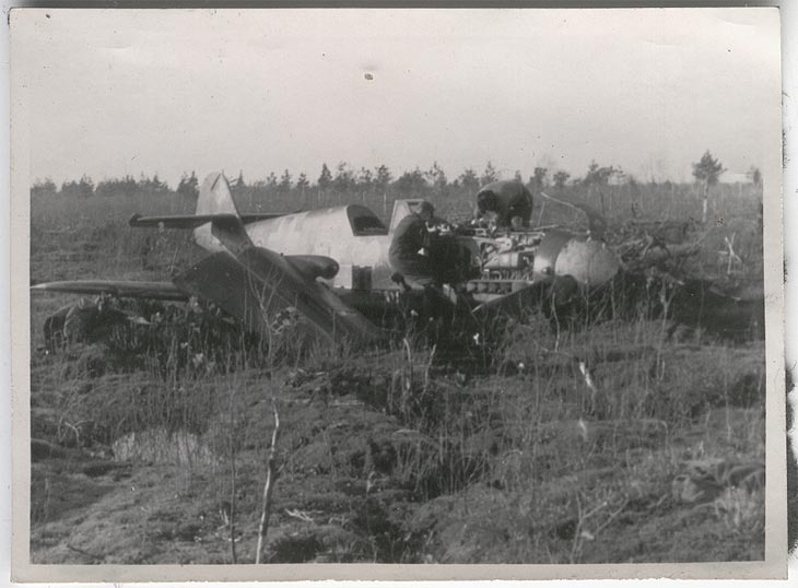

  4. Hans Philipp
    Hans Philipp Stabsgefreiter
    116

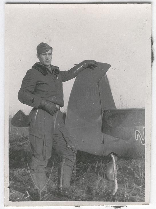

    РФ

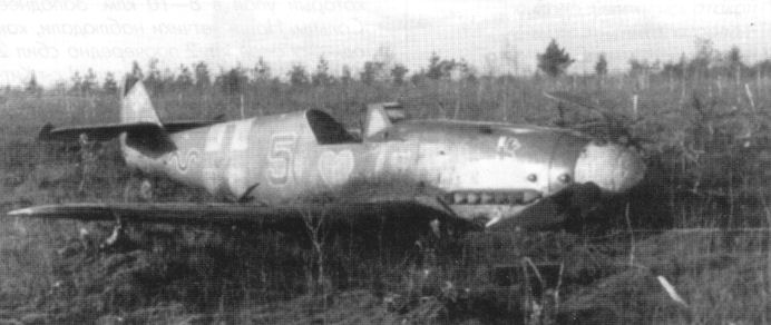

    Еще с ебея, сбитая "7"

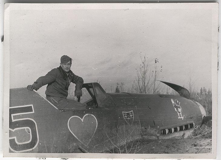

    Доброго времени суток, господа.
    Благодаря табличке с индентификаторами JG 54 удалось немного разгрести свои закрома по немецкой авиации. Удалось определить следующее (поправьте если где ошибся):

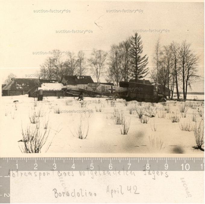

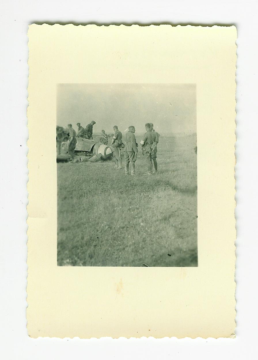

    1 staffel
    б.н. 2 белая (авария) у меня файлы подписаны "Бородино", но не знаю можно ли верить?...
    б.н. 9 белая (сбит)
    2 staffel

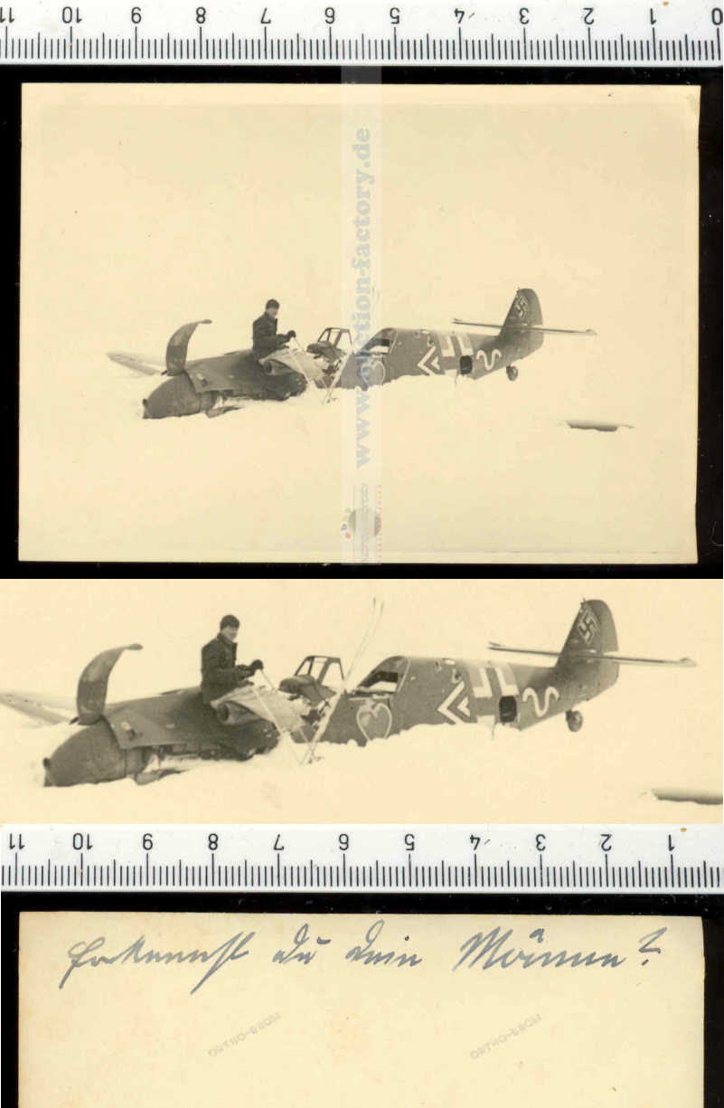

    б.н. 7 черная (сбит):

  6. Melnikov
    Melnikov Oberschütze
    64
    СПб., Россия
    ---- part 2 ----

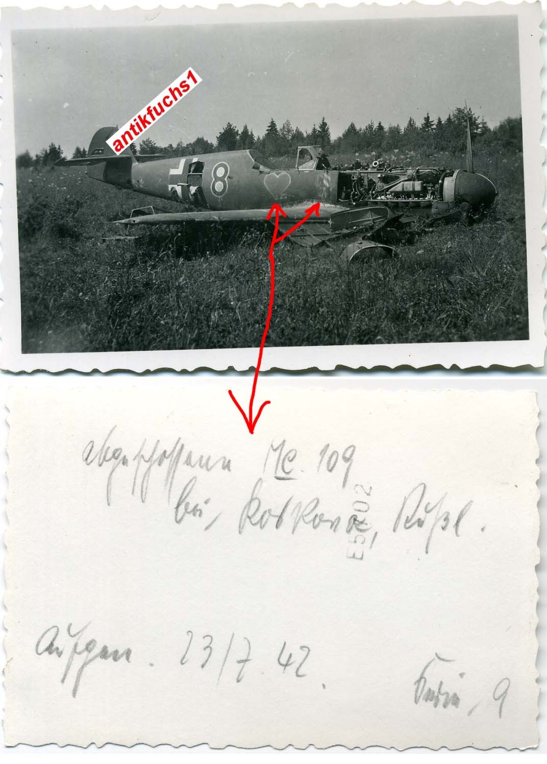

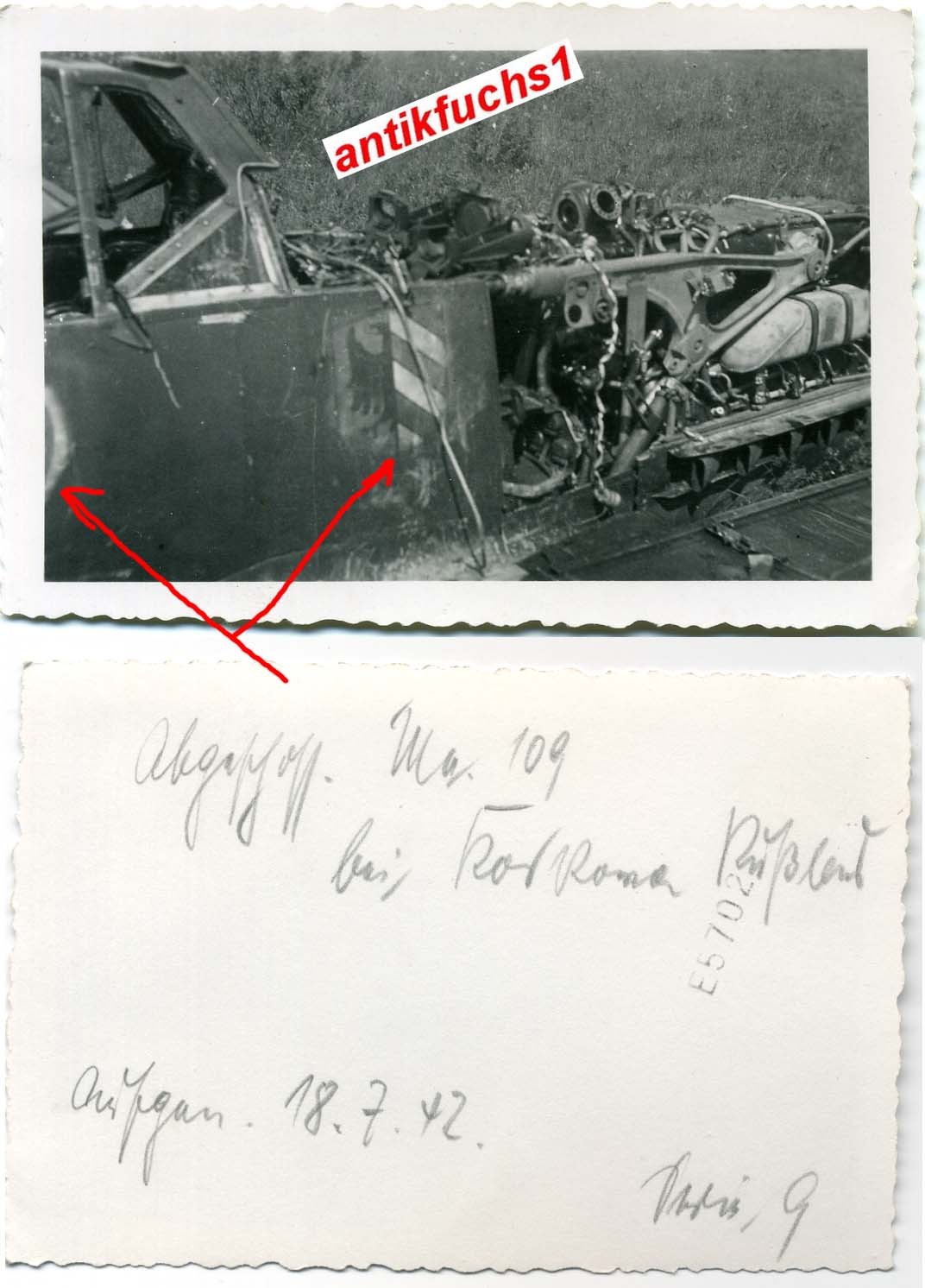

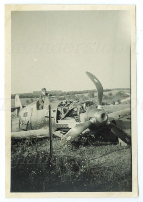

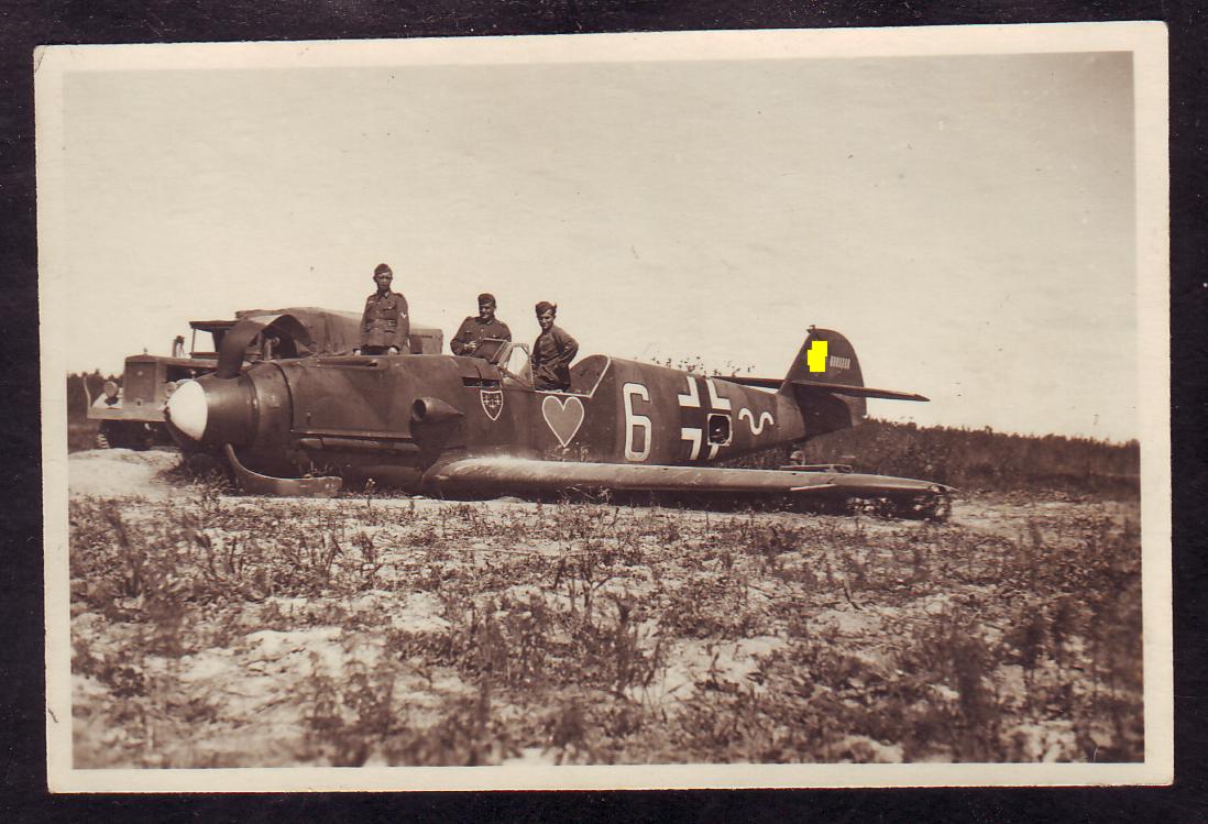

    б.н. 8 черная (сбит) у меня в подписи к файлу идет дата 23.07.1942:
    Может есть возможность полной идентификации (пилот, когда было происшествие/сбитие и т.п.)?

    Вечер добрый!
    Фотографий этих в теме ещё не было, так что смело продолжайте, пожалуйста.:beer:
    PS. Только без фотохостингов.
    В последнем посте у Вас фото подписаны, если бы только разобрать почерк.
    "Me-109 bei ... Rußland (???)"

    1) ок, продолжу, но скорее всего с понедельника.
    Кстати, 8-ка которую я подписал как 2 staffel, возможно не белая, а желтая, тогда это 3 staffel. (как думаете?)
    2) Без фотохостингов? В том смысле, что не размещать фото на сторонних хостингах? К сожалению не разобрался как размещать их тут. Вернее, опция есть "вставить картинку", но картинка вставляется большого (оригинального) размера, а это не особо хорошо для загрузки страницы клиенту.
    3) скорее всего у немца там "Койрово" написано. Что тоже под Питером.

    Поправка: белая 9-ка, подписанная 1 staffel возможно желтая т.е. 3 staffel

    Мой товарищ, более грамотный в прочтении немецкого рукописного текста, прочитал название как "Пулково", что не сильно меняет предполагаемое географическое положение.

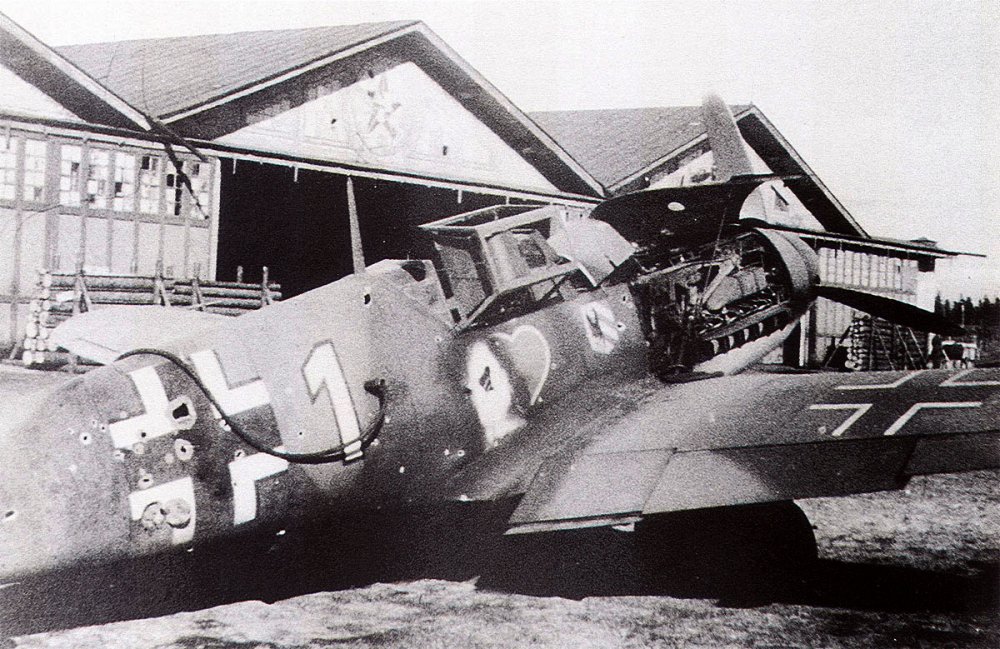

    Мне подсказали, что это 44-45 год, но на сколько это так я не знаю (да и кто на фото - не ведаю).
    01_1 (Me 109 des JG 54 + Name Abzeichen).jpg 01_2 (Me 109 des JG 54 + Name Abzeichen).jpg 01_3 (Me 109 des JG 54 + Name Abzeichen).jpg 01_4 (Me 109 des JG 54 + Name Abzeichen).jpg 01_5 (Me 109 des JG 54 + Name Abzeichen).jpg

    41-42й это, на фотках "Ф"-ки.

    Харьков
    Бородолино там написано
  18. Melnikov
    64
    СПб., Россия
    А где оно может быть?
    (за "41-42й" - спасибо!)
    ковыряясь в своих залежах внезапно нашел еще несколько фото:
  19. Adolf Mebius
    Adolf Mebius Flieger
    5.543
    Deutschland, Böblingen
    Деревня Бородулино, вообще называеться, это севернее Любани. Скорее всего самолет сел на аварийную в период 19-22 марта 1942.
  20. Adolf Mebius
    5.543
    Это не новое фото, есть другие фотографии этой машины с датами 18 и 19 июля 1942, тут тоже скорее всего самолет сбит раньше в период июня-июля. К сожалению точно определить какая это машина пока не удалось.
