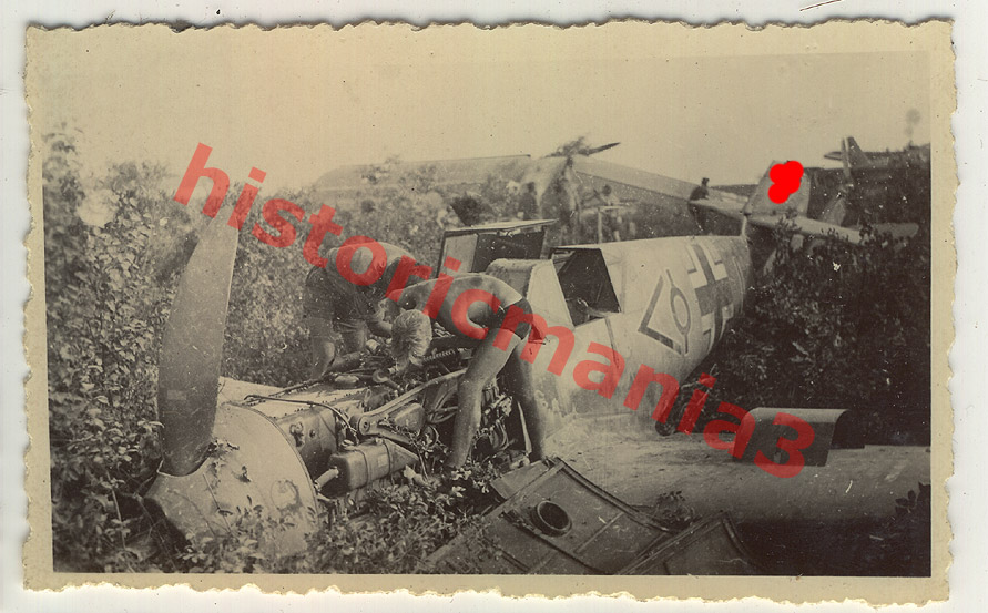

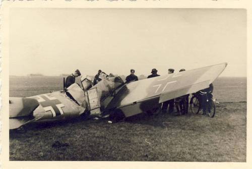

    что случилось с Bf109?
    сбили?...была подпись к фотам "JG 53 Pik-As"

    Псков
    Bf.109F JG 53 (я так понимаю из II./JG 53). Фото подписаны "аэродром Коровье Село".
    Попутно вопрос, а у II./JG 53 были потери 4.7.1941, и если были, то кто, где и при каких условиях.

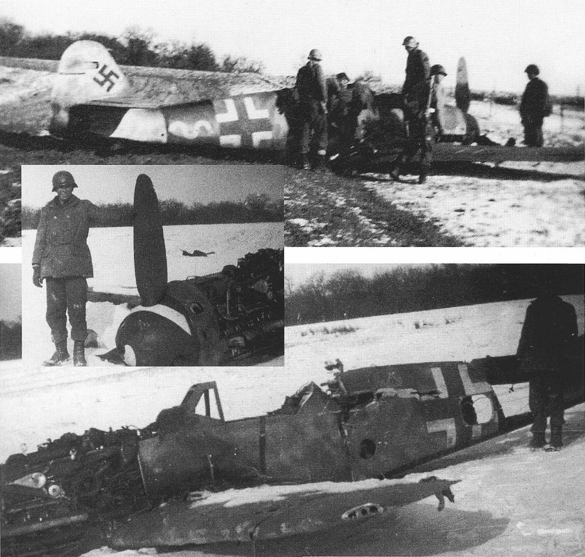

    Относится к #28. Фотографии из книги Vogt. Нижняя фотография. На фото Bf 109 G-14. Wr.Nr. 462829. Летчик - Alfred Michel. Фотография относится к "Bodenplatte".

    #92. В сети попалась еще одна фотография этого Bf 109 G-14. На фотографии ам.солдат указывает на отверствие в капоте.
    На фото из книги Vogt, парни смотрят на "пулевое" отверствие в капоте. Снаряд влетел в район лючка доступа к крану запуска системы - Kaltstartanlage. Эта система служила для разжижения моторного масла. Кран при работающем моторе находился под давлением бензина от моторного насоса. Попадание снаряда идет на фото рядом с лючком. Рядом с краном проходила и разводка к свечам зажигания. На капоте видны следы горения.
    Тема такая. Фотографии из сети идут от 18.01.45. Где ошибка? Фотографии можно найти здесь - http://www.living-history-1945.de/i...category_id=37&option=com_virtuemart&Itemid=4

    В дате ошибка? Самолёт пролежал там довольно долго и его успели основательно развинтить на сувениры (см нижний снимок на фото)
    Фото "двойки" Михеля: осмотр самолёта выявил факт, что из бортового оружия не было произведено ни одного выстрела, то есть до своей цели - Меца он дойти не успел.

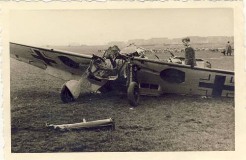

    К постам 31 и 32 добавлю фото:
    Там И-153 и Ju-52 на дальнем плане?
